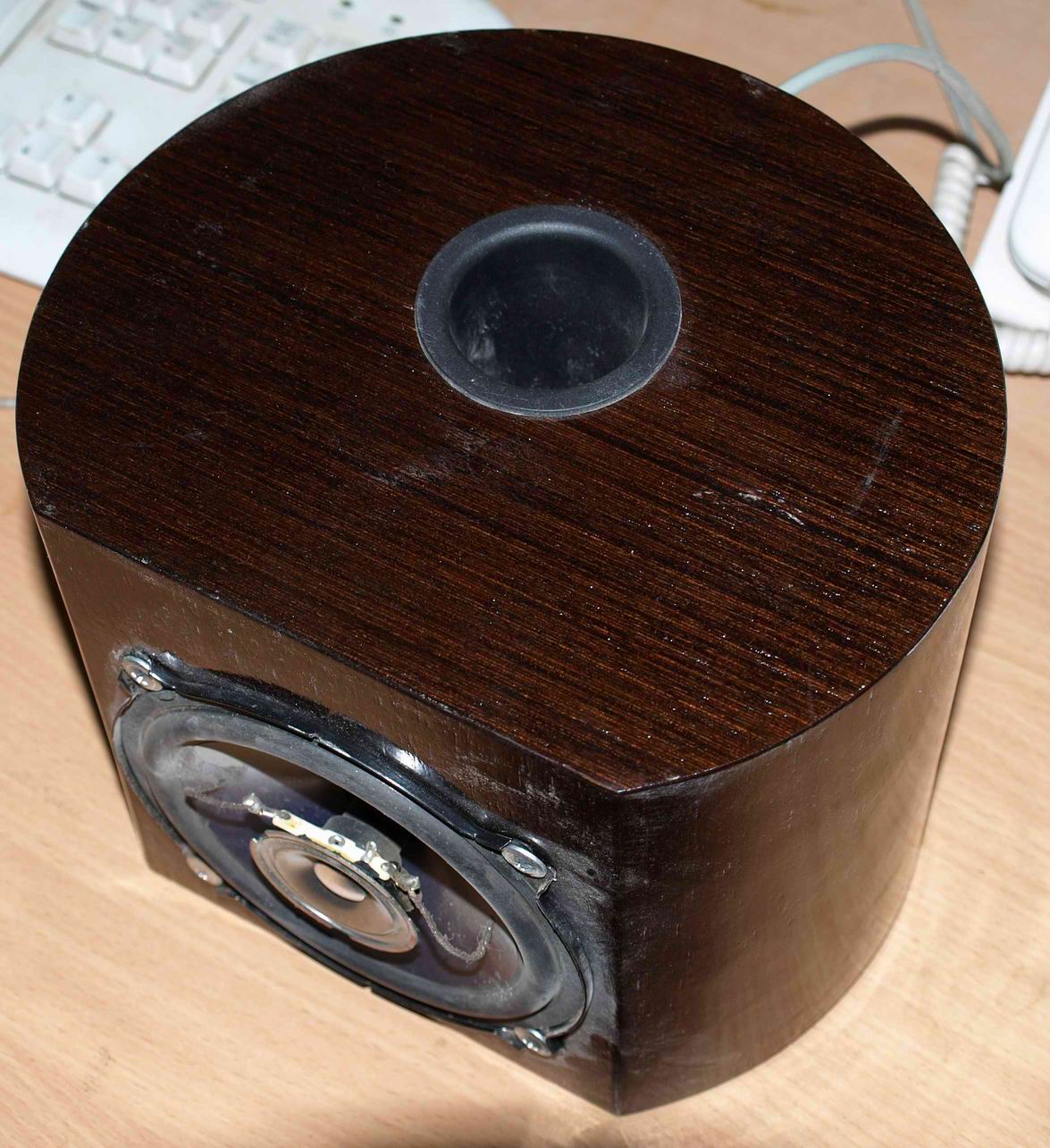

    Пропитываль лучше эпоксидкой разведенной КСИЛОЛом (растворитель такой) или растворителем для ПФ эмалей, примерно 3 части смолы * 1 часть растворителя. Встает за сутки.
    Себе на кухню вот такие сделал, (пыльные потомучто на работе стоят пока)

    27.02.2007
    Екатеринбург
    808
    По умолчанию Re: Картонная бобина
    teege, СУПЕР!
    понял. С ксилолом никогда не сталкивался. Его где искать - в стойматериалах, в автомагазах или где?

    Не все полиэфирки подойдут для пропитки. А ксилол искать в автомагазинах - там он чаще, но и в хоз товарах бывает.
    У меня около 5 литров полиэфирки стоит, выкинуть рука не поднимается, при застывании в герметичной форме все хорошо, а при контакте с воздухом остается липкая, я ей два листа шпона испортил когда на нее клеил. Так и пользуюсь эпоксидкой, а на ПВА только небольшие детали, шпон от воды разъезжается, а когда высыхает лопается.
