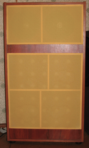

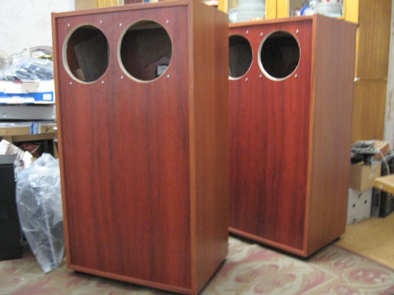

    я слушаю вот такие "Эстонии" (см фото)
    внутренние размеры 928х508х320 мм (высота ширина глубина)
    звучара отменное везде, звук на голосах - просто очаровательный, людей потрогать можно
    внутри доски усилены рейками, прибит и приклеен теплый линолиум, поверх - ватин
    между передней и задней стенками - стяжка (чуть выше центра)
    провода внутри - в 2 провода 1.8 пэл скручены
    ПАС - между передней (дсп16) и внутренней доской (фанера 12мм) натянутры три шт простыни хб
    дырки - 25мм 30шт
    (может кто не в курсе - в каждой 2 шт 6гдр1, один 55года, др - 58 года, по разным ушам видно, у 55г - они квадратом, и у 55г - фазировка наоборот против 58года - намотка в разные стороны у катушек)

    Корпуса уж больно новые... Точно с 55-го года?

    А вот дины расположены не самым удачным образом - если рассуждать теоретически, а практически может такое расположение и вызывает массу эмоций.

    давно, очень давно, был шедевр в построении радиол - "Эстония-3"
    в ней был отдельный ящик ~ такой же конфигурации (расположение ПАС, динамиков
    вот ее я слышал в середине 70х, и все время потом искал тот звук
    ни всякие 6гд6-10гд34-8гд1-30гд1,, ни даже 2а9! не смогли так играть
    достать купить 6гдр1 было невозможно (тк сам аппарат был страшно редок и страшно дорог),
    посему обитался у высшего эшелона преимущественно (мной слышимая - у военного летчика на дембеле)
    а вот в наше время все стало реальным - тк внукам хозяев оно нафиг не нужно
    вот я и повторил те АС, доски попроще (вместо 20-25 - дсп16), стоячие, размещение динамиков чуть тоже иначе (это уже программа edge порекомендовала) - повыше и максимально ближе к
    краю
    в оригинале дырок было 25 - я тоже увеличил на 5 штук
    вот теперь слушаю тот звук, те _натуральные_ ударники (вступление у группы "Цветы" в песне "цветы" - это надо слышать, как уродуют его всякие "резинки" и как верно играют эти)
    эт лирика
    цифры:
    сопротивление на 400гц 2.5ом
    давление 1вт/1м - 98дб, давление на ~2х вт 2 колонки в точке прослушивания: (давление - частота) 96 - 40гц 96-50гц 95-200гц 96 - 1к 96 - 2к 94 - 5к 95 - 8к 95 - 10к
    выше 10кгц - шумомер кончился (он по бумагам до 8ми)
    ниже 40ка гц у окна комнаты (комната для звука пока уродлива) (40гц за 0 условно) 90 - 40гц
    93 - 36гц 87 - 30гц 84 - 28гц
    музыку считай любую играют - и Рамштайна, и Диану Кролл, и ДП, и ЮХ, и Фредди Кола, и Ватерса с ПФ
    о! какие же на ней голоса!
    все бросаешь и слушаешь-слушаешь все подряд
    на них как то стал нравится джаз (о как), так на прежних 3 и 2х полосках трубы разные было очень тяжело слушать, а тут - ну красота везде
    мое мнение - 6гдр1 лучие ШП динамики всех времен и народов
    хотя в них по "Алдошиной" _все_ неправильно!
