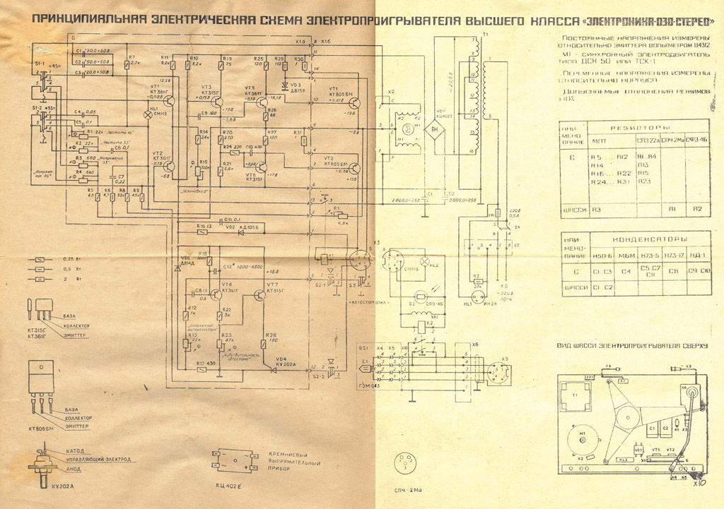

    Здравствуйте, накрылся фоторезистор в автостопе. СФ3-4Б, скажите пожалуйста можно ли его заменить фотодиодом или фототранзистором.
    Схему прилагаю

    По умолчанию Re: Электроника ЭП-030. автостоп.
    А почему ты уверен что фоторезистор накрылся?Блин а у меня подобного говна,навалом-вот так бывает!
    Добавлено через 16 часов 34 минуты
    Скорее всего тебе придется искать оригинал-резистор(фоторезистор работает в качестве делителя напряжения на базе транзистора VT4,при проигрывании пластинки резистор освещается лампочкой и транзистор в запертом состоянии.Но когда игла выходит на выходную канавку,флажок тонарма перекрывает кратковременно световой поток,сопротивление фоторезистора резко возростает и транзистор отпирается и т. д)схема расчитана на фоторезистор.Увы!
