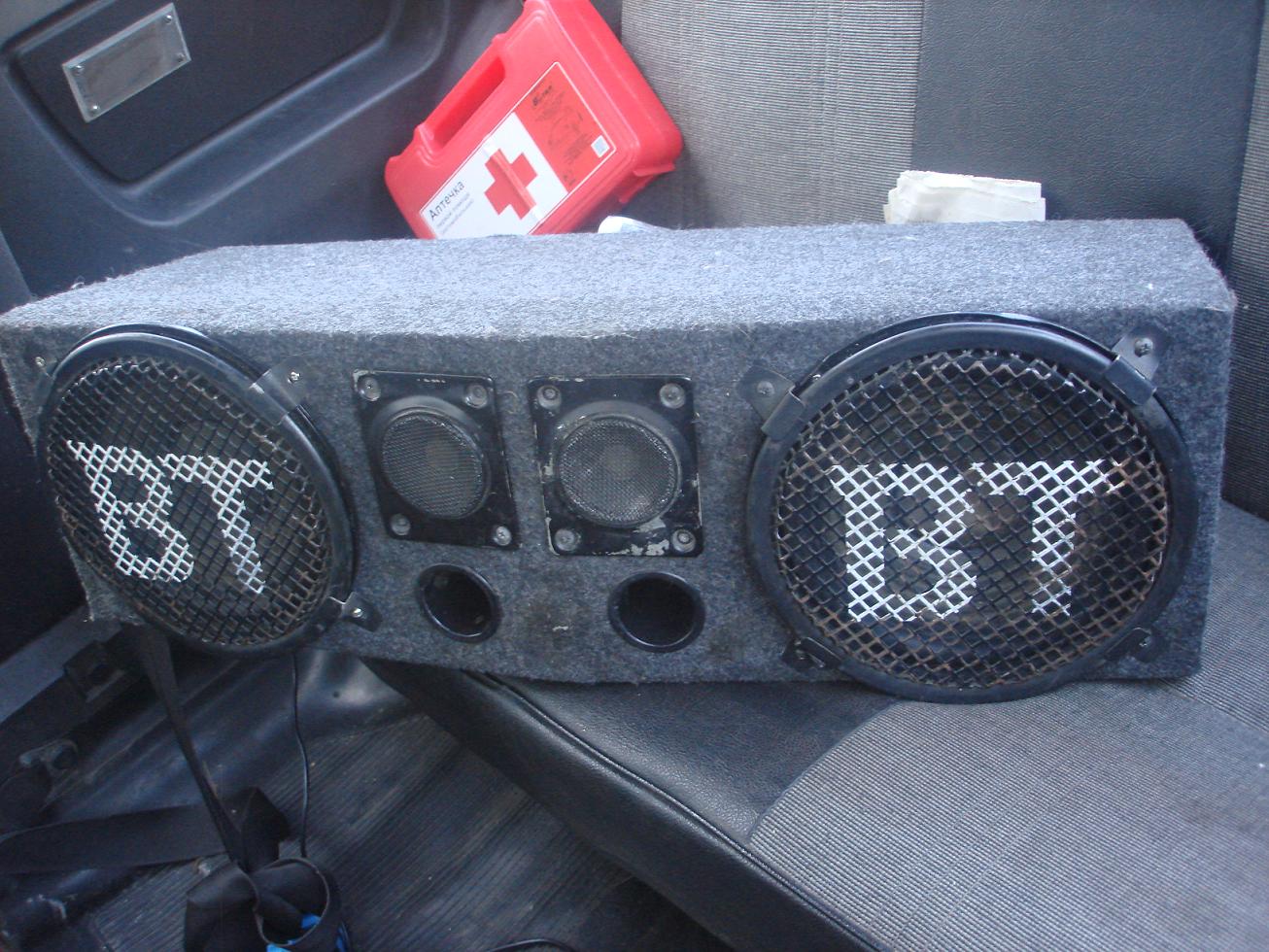

    Здравствуйте, недавно купил машину, в автозвуке я ноль Почитал немного статей по этому поводу. Понял, что в заднюю полку динамики встраивать не есть хорошо и в двери тоже.
    Штатных мест под динамики в машине нет вообще.. собственно как и под магнитолу.

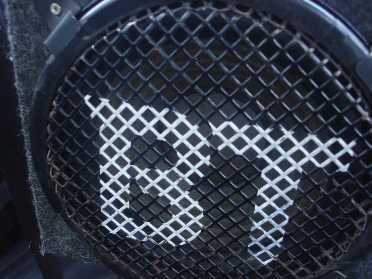

    Вчера у брата в гараже наткнулся на колонку, я понятия не имеею от чего она, может позже выложу фоту. Внутри 2 динамика MARSHALL по 200Ватт и 2 пищалки. Она идеально подходит, чтобы разместить ее на задней полке- колонка под конус сделана. Подвесы у динамиков были сгнившие, но я уже заменил.
    Я думаю отключить пищалки и использовать ее как НЧ звено(не пишу "как саб", т.к. не люблю когда в машине, стоит саб и "выпирает" над музыкой, меня это очень напрягает)
    Вперед хочу поставить СЧ динамики в панель направленные вверх в лобовуху, но туда максимум 2,5-3 дюйма войдут. И ВЧ где то рядом поставить.
    Собственно, можно ли так сделать? Как это будет если бас и мидбасс сзади а вч и сч спереди? Какие еще могут быть варианты?

    Подседельники с направлением вверх + ВЧ на панели. В подсидельники 5-6". В багажник сабик 10"(можно в ФИ) . И всё.

    Спасибо, поставлю 6 под сидения тогда... Вот только они у меня с бумажным диффузором..
    А если саб не в багажник, а на заднюю полку поставить? динамиками в салон не лучше будет?
    Хотя в этой колоночке очень-очень хорошие динамики, так охото их на СЧ использовать... а не только на НЧ. Их бы под сиденье.
