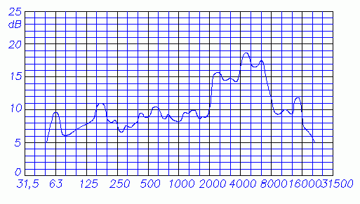

    27.02.2007
    Екатеринбург
    808
    По умолчанию Re: Самопилим из отечественного хлама
    Цитата Сообщение от Jeka Посмотреть сообщение
    стояли 3ГД без раздела и 2ГД на 5 кГц поделены. Звук был переполнен высокими и как-то чувствовалось не комфортно
    К сожалению, у меня нет АЧХ именно 3гд-38 (5гдш-1). Во вложении АЧХ 3гд-45 (5гдш-4), но они кардинально отличаться не будут, потому как подвижная система у них ничем не отличается. Если предположить, что пищак работал от 5 кГц и в общем диапазоне частот они срастались по фазе, то на 4-8 кГц получается очень, очень симпатичный горб )
    Так что стоило бы попробовать на ГДШ режкетор на 4 кГц, а пищак пускать от 10 кГц
    кстати, вот че норот из 5гдш делает http://smages.com/i/38/fb/38fbed95e0...7538a4676e.jpg
