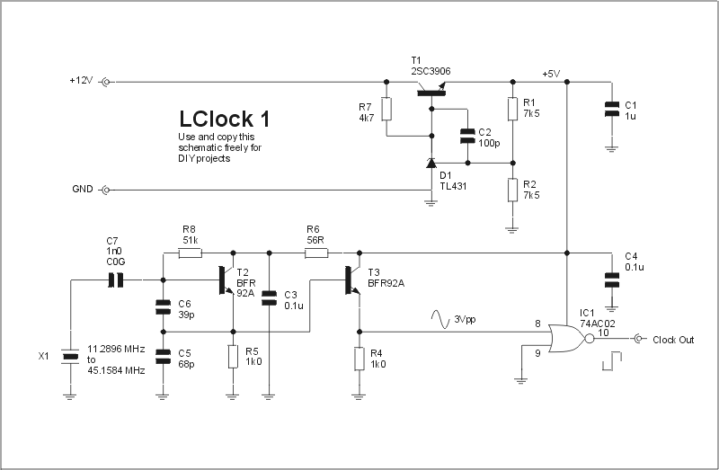

    Цитата Сообщение от Dronych Посмотреть сообщение
    Ну ка!А подробнее????
    У меня на подобном ЦАПе TEAC 3500. Если нужны подробности доработки - в личку.
    Вот схема.
