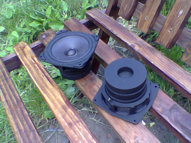

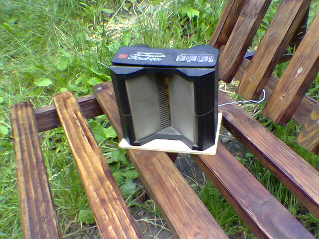

    Вчера получил низкочастотники и теперь можно приступать к стоительству напольников Hi-En...Fi класса.
    Динамики такие:
    Х-образные Хейлы сверху и 125 мм средники спецзаказ (кучу раз их описывал в различных ветках).
    А о басавиках нужно сказать отдельно. Я попросил AIE-лабовцев сделать быстрые динамичные низы для качественного воспроизведения живой музыки. Глубина баса меня особенно не интересует (колонки будут стоять в комнате 2,8*3,8 метра), только быстрота и прозрачность звучания нижней середины и мидбасового диапазона подстать сверхлёгким бумажным СЧ и безынерционным Хейлам. Чтобы чувствовалась сцена.
    В AIE меня внимательно выслушали и, походу, немного перестарались. Получился Низкочастотник 10" со следующими параметрами:

    Имеется сквозное отверстие в керне (см. фото).
    По словам Lambo, в тестовом ящике 30 литров ЗЯ головы звучали очень живо и динамично, одни из лучших низов, что они вообще делали.

    Фотки голов (сорри за качество - снимал телефоном):

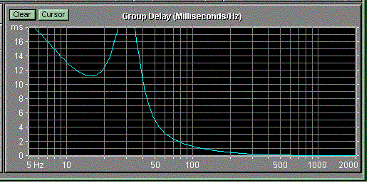

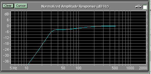

    MaxMan, когда у AIE-лабовцев спрашиваешь параметры, они отвечают: "ты параметры слушать собираешься или звук?". Вытянуть довольно сложно. Попробую потрясти Lambo на предмет индукции в зазоре (говорит, сделали больше обычного, но точную цифру так и не назвал) и подвижной массы. Всё остальное они скорей всего не меряли
    Я немного поприкидывал в ЖБЛ, в ящике 50 литров и частоте фазика он выдаёт такие графики (прилагается).
    Хейлы буду ставить сверху диполем, иначе исли закрыть одну сторону (даже ватой), звук ухудшается.

    По умолчанию Re: Построение АС Hi-En...Fi класса :)
    Shok, графики настройки уже ужасные
    Ты померяй стандартный набор Qts,Qes,Qms,Re,Fs,Vas,Sd или поругайся с AIE.
    Без параметров про ФИ лучше забыть.

    GREY,
    Все-таки рискну не согласиться. Чем плоха маленькая добротность?
    Да, получится плавный спад к нижнему концу рабочего диапазона.
    Мне кажется, что из-за того, что НЧ динамик в акустическом оформлении ошибочно принимают за ФНЧ, то и считают, что отклик диффузора на единичный импульс будет затянутым... вроде как импульс пришел, а диффузор пока еще доедет (картинку бы нарисовать), а у добротности 0,7 вроде как оптимальная скорость перехода в единичное состояние и отсутствие послеколебаний...
    Ведь на самом деле стоит рассматривать ФВЧ, где реакция на входяшее воздействие очень быстрое и всех беспокоит переход в нулевое состояние. То что этот самопроизводльный переход в нулевое состояние будет более затянутым из-за меньшей добротности, наоборот, будет как раз хорошо.

    Крайне быстрый спад. Да, отклик, да ГВЗ будут на 5 баллов, но до 100 Гц, утрирую конечно, кАму это надА? А получить 0.707 с такой головкой - неразумно.
