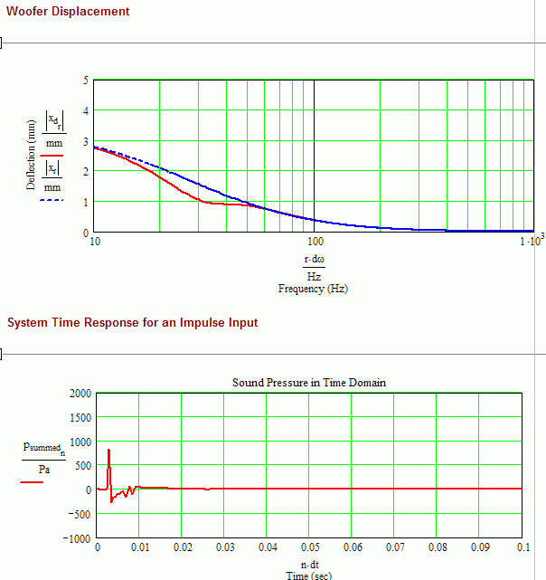

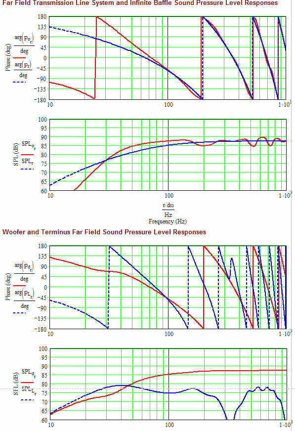

    Вот пример правильно рассчитанной TL
ID:	2720   Нажмите на изображение для увеличения.
    Частый гость Аватар для demon_lee
    06.01.2005
    С-Пб
    270
    По умолчанию Re: УЖАСНИТЕСЬ, TQWP*шники!!!
    мне тоже кажется что плохо "упакован" канал, возможно стенки не достаточно прочны.
    Кто нибудь может ещё повторить такой опыт на своих ТКУВП?
    А кроме того я не вижу какие параметры головки и ящика ТКУВП.
    Если головки для ФИ или вообще компрессионного подвеса то будет оно бултыхаться в TQWPe.... кроме того еще и на какую частоту сам резонатор настроен...
    ..........ну и про заполнение уже сказано.
    Эти результаты говорят только о том, что просто так нельзя одну и ту же головку пихать куда непопадя.

    Ребята, прекратите пустопорожний кипишь, вот здесь всё расписано http://www.quarter-wave.com/Theory/D...oefficient.pdf
