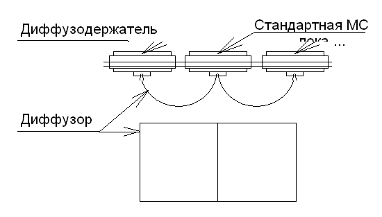

    Если на 1-м рисунке боковые концы излучателя не крепить к основанию, а поставить на точно такие же магнитные системы с катушками, включенными (все три катушки) последовательно...

    Ghirik, Я имел ввиду вот так:
    Вот так, неполучится. Если края пойдут внутрь, что получим? Тишину.

    По умолчанию Re: Новый тип излучателей Ласточка.
    Изюмина исчезает, лепестки перестают работать на изгиб.

    Ghirik, Я имел ввиду, что все 3 катушки одинаковые и работают синфазно, причем включены последовательно, чтобы токи и фазы выровнять. Тогда полечается что-то вроде ленточного излучателя ИМХО...
    Обычный конусный излучатель имеет КПД 1-3 процента, и в этом виноват не сам принцып преобразования, недостаточная нагрузка диффузора. Малое сопротивление излучению.
    Рупор же в горле имеет большое сопротивление излучению, а на выходе малое для согласования со средой, за счет этого ДГ работает с большой эффективностью. С эффективностью рупора, на сегодня, не может сравниться ни одно акустическое оформление.
    Дак вот, в предложенной мной конструкции, похоже, есть резерв, для лучшего преобразования энергии МС в энергию звука, с большим, чем 1-3 КПД. И это в ней происходит за счет увеличенного сопротивления излучению. А расположение дополнительных МС опять приведет к 1-3%.
