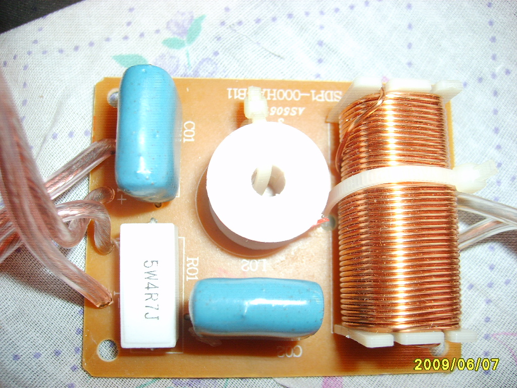

    По умолчанию Модернизация Microlab H500

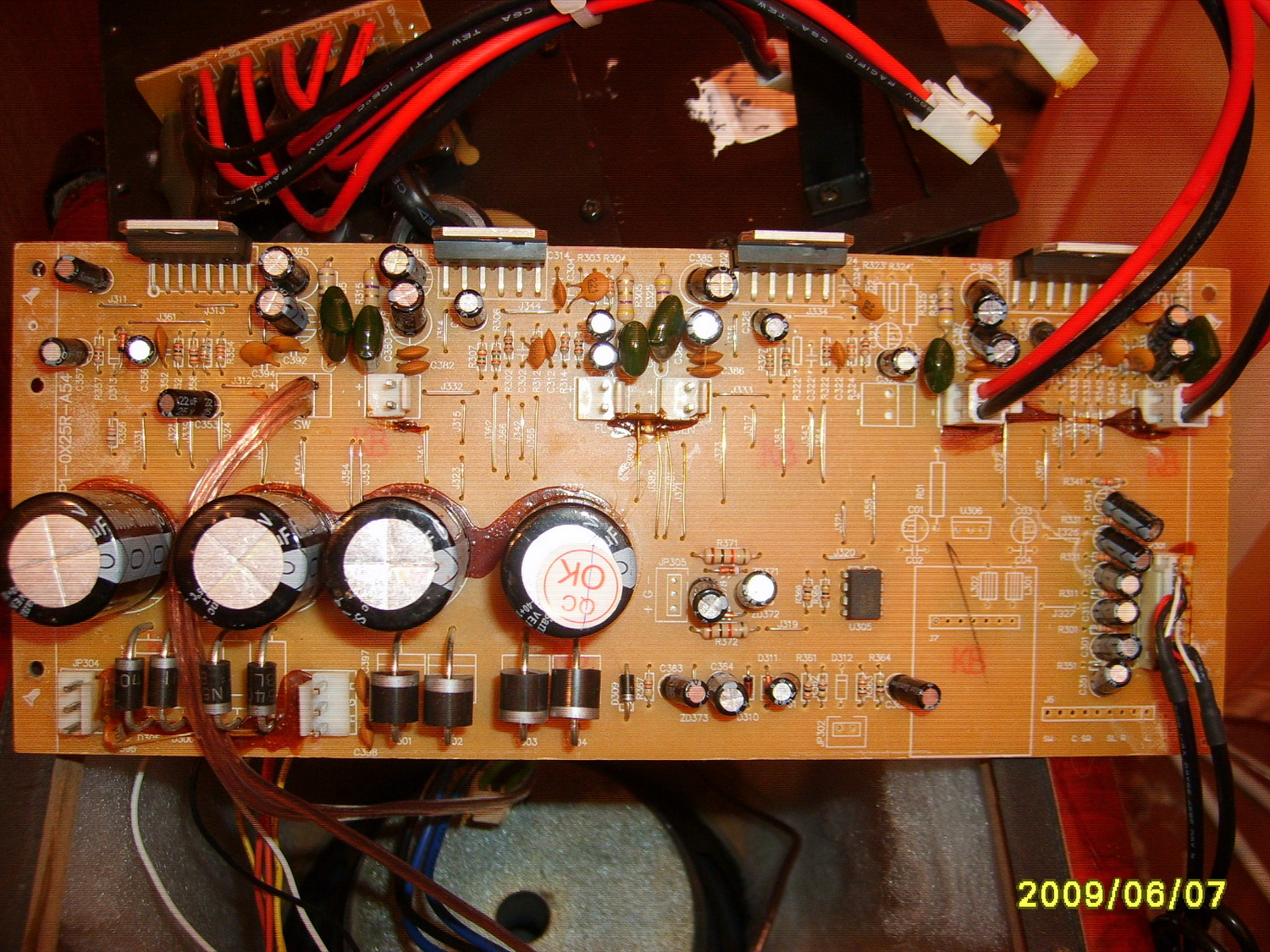

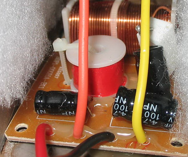

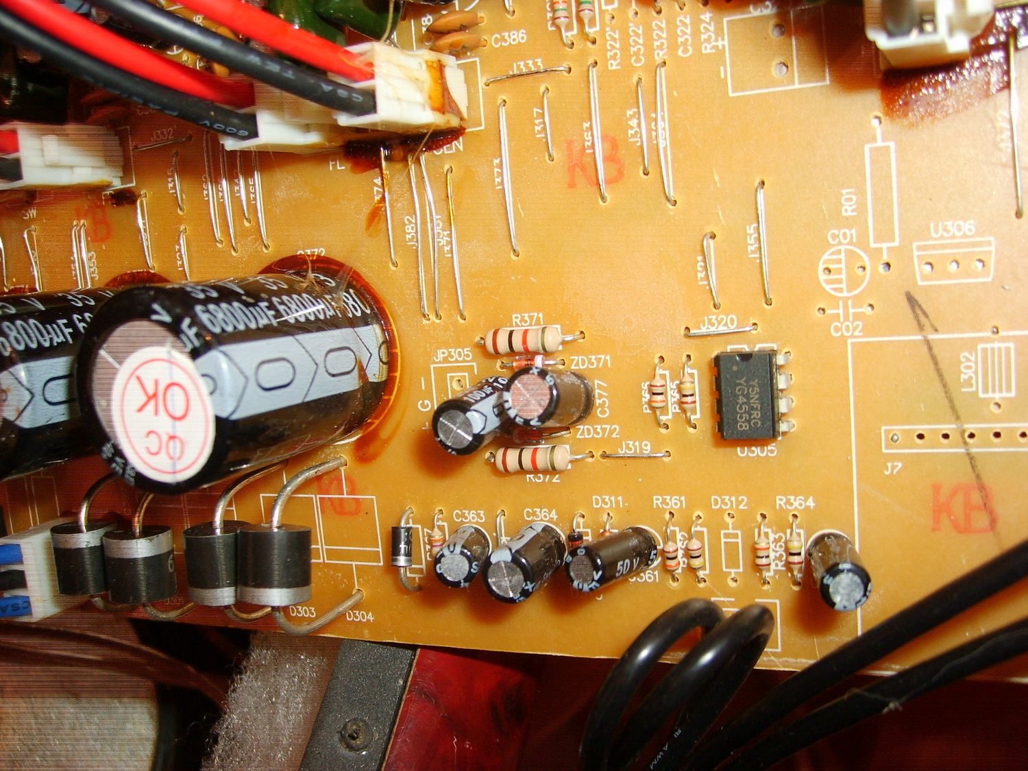

    Собственно занялся модом данной акустики.(привести в порядок кроссоверы,проводка,уплотнитель, и довольнотаки большая модернизаци усилительной части(замена ОУ,електролитов и не только))
    Кросоверы(фильтры) уже перепаял на (К73-17), вот тока непойму! , по схеме вместо "R01" стоит конденсатор(електролит), а в "С02" резистор с конденсатором спаяны последовательно друг с другом, неужели так и должно быть
    Подскажите что ещё можно заменить для "улутшения звучания" (и поподробнее плизз)

    Цитата Сообщение от pakman Посмотреть сообщение
    "С2"
    Угадывать?

    По умолчанию Re: Модернизация Microlab H500
    ну вот, было НЕ так (кондёры K73-17 4.7мкф/63V)
    ну вот, было НЕ так
    Ты б схемку фильтра нарисовал, как было, тогда и ответ был бы, должно быть так или нет.

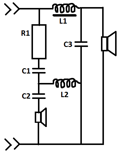

    Здравствуйте.
    Начитавшись форумов по апгрейду АС, решил попробовать улучшить качество звучания своей АС, но столкнулся с радом вопросов, с которыми никак не могу разобраться, вот первый из них:
    Для начала решил заменить электролиты в фильтре АС на что-то получше, нарисовал схему, но не до конца понимаю как она работает, вот она:
    C1, C2, C3 - 100v 4,7 uF неполярные электролиты.
    L1 - Большая катушка со стальным сердечником.
    L2 - Малая катушка, без сердечника.
    R1 - 4,7 Ом
    Вот смотрю я на эту схему, и думаю, что туда лучше поставить. На замену С1 и С2 у меня есть конденсаторы К73-16, 63v 4,7 uF, слышал они хорошо себя показали в фильтрах АС. Но стоит ли ставить такой конденсатор вместо С3, ведь согласно схеме через него звук все равно не идет, мне кажется он просто убирает из динамика лишние для него частоты, способные проникнуть через L1. Кроме того, у дросселей с большим количеством витков, как известно есть такая проблема, что они сами по себе начинают шуметь на высоких частотах. Катушка это индуктивность, параллельные витки в ней это конденсатор, и вот уже и колебательный контур в сборе. Может тогда имеет смысл вместо С3 поставить более быстрый чем К73-16 конденсатор, например полипропилен, чтобы он получше убирал и эти шумы тоже? Или все таки С3 тоже влияет на звучание, и поставить К73-16?
    И еще такой вопрос, могу ли я поставить вместо С1 и С2 электролиты Elna Silmic II, чтобы обеспечить более мягкое звучание высоких частот? Или они там испортятся? Ведь они же полярные, но с другой стороны они и расположены там последовательно. Я слышал полярные конденсаторы как-то соединяют последовательно, толи плюсами вместе, толи минусами, и получают из двух один неполярный. А тут они прямо по схеме последовательно стоят, но меня смущает дроссель L2, выходящий из центральной точки.

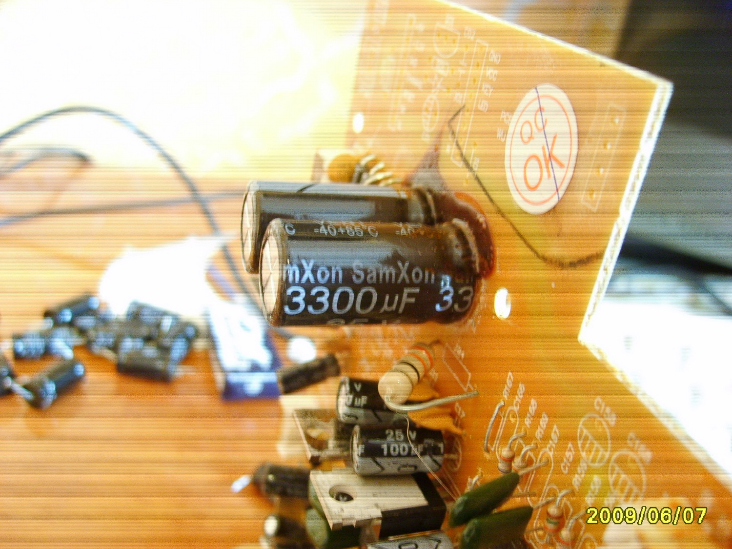

    Пока ждал ответов, покопался в усилителе. Проведена замена:
    1. больших электролитов после диодных мостов на "nichicon gine gold", они не дорогие и для питания самое то. Хотя ELNA Cerafine наверно бы лучше показали себя в этом месте, чисто теоретически, но почти в 3 раза дороже они
    2. некоторых малых электролитов в питании на nichicon muse, эти дорогие, но если маленькая емкость то нормально.
    3. замена резисторов в местах где проходит звуковой сигнал на малошумящие безиндуктивные vishay dale,
    4. пробовал менять переходные электролиты на ELNA Cerafine, ELNA Silmic II, Nichicon MUSE, Nichicon FG - одно могу сказать, FG я в качестве переходных больше никогда не поставлю, а с остальными я сомневаюсь, есть свои плюсы и свои минусы в каждом, пробовал их комбинировать.
    5. Малые переходные электролиты 0,22uF заменил на пленку EPCOS, лучше у меня не было, думаю jantzen вместо них поставить.
    Даже уже от этих незначительных изменений, улучшения в звуке огромные,но подробнее думаю нет смысла описывать, так как я еще не закончил, да и еще не появились люди с интересом к данной теме. Нужно менять ОУ, но теряюсь какой выбрать первым на пробу.
    После всего этого, вернулся к фильтрам внутри колонок, разобрал одну и пробно заменил в ней электролиты на К73-16, и удивился, эффект от этого изменения оказался настолько сильным, что я не удержался и заменил их в остальных 4 колонках. Я думал там почти не будет заметно, а их влияние оказалось таким же сильным как замена переходных конденсаторов в усилителе. Звук стал более живым и детальным, высокие не режут слух своим звоном и грохотом как раньше, а нежно звенят тарелочки, как-то шелково. Отличный конденсатор, поставил и не жалею.
    Решил для эксперимента заменить в одной колонке новопоставленные к73-16 на какой-то полипропилен неизвестного происхождения, значек SX в треугольнике на них нарисован. Детальность сохранилась, звук даже стал более звонким, но потерял свою натуральность, как-то неестественно, грязновато зазвучали высокие, но все равно это лучше чем электролит.
    Вобщем, сложно это все, а для меня особенно сложно так как у меня вообще опыта нет, приходится читать, покупать, ставить и слушать чтоб хоть примерно понять что к чему, и куда двигаться дальше.
    Последний раз редактировалось remood; 03.06.2017 в 14:54.

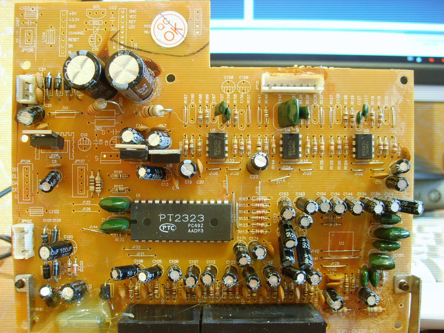

    Схема то, вот онаx25_x27_h500_h600_170.pdf. Я в ней ничего не дорисовывал, по тому что экспериментов было много, я лучше их перечислю.
    Итак, на своем пути, звуковой сигнал встречает последовательно 4 группы переходных электролитов:
    1) 10uF, стерео вход (на схеме C2 и C2*)
    2) 10uF, между переключателем каналов PT2323 и звуковым процессором M61541 (C113, C123, C133, C143, C153, C163)
    3) 0,22uF, на входе операционных уселителей (C114, C124, C134, C144, C154, C164)
    4) 0,1uF, на входе схемы выходного усилителя.
    Электролиты неизвестного китайского происхождения, и после такого их количества, ни о каком звуке не могло быть и речи. Звук из них вроде и выходит, но музыку невозможно долго слушать, вместо шелковистого звона высоких частот, мы имеем какое-то грязноватое шипение, да и вся музыка звучит как-то серо, некрасочно, что постепенно вызывает некое ощущение раздражения нервов, усталость, хочется выключить. Даже старый усилитель "романтика 120" с широкополосными динамиками 10ГДШ, ито звучит приятнее. Я был разочарован в покупке, и терпел эту акустику долгих 8 лет). Если бы она была у меня первой аппаратурой, мне бы наверно не пришло в голову что звук может быть лучше, я бы думал что все так и должно быть, но в моем случае, переход с совдеповской романтики, на расхваленый в те времена на сайтах микролаб, был болезненным. Что бы там не писали - мне не нравится. Вот, в надежде что еще не поздно все исправить, я их и разобрал, и похоже оказался прав.
    Учитывая маленькие емкости 3 и 4 группы, я их сразу же заменил на полипропилен. Третью на фирму EPCOS, а четвертую на что-то дешевое, китайское. Это временное решение, другой пленки у меня на руках не было, планирую купить на пробу пленку "jantzen audio cross cap".
    Эффект от улучшения был небольшой, возросла детальность звучания. Видимо по тому что нужно менять и первые две группы. Но поскольку пленку таких больших емкостей, мне в усилитель не засунуть по габаритам, я накупил звуковых электролитов разных производителей, и начал с ними экспериментировать. Прогрев пару суток электролиты на самодельной установке, я начал их впаивать. Тут то и начинается самое интересное.
    [Группа 1: ELNA Silmic II, Группа 2: ELNA Silmic II]
    Звук сразу же преобразился, при первом впечатлении, мне показалось что он просто божественный. Очень чистый, ясный и шелковый звук, после нескольких часов прослушивания, мне даже показалось что этот конденсатор как-то сглаживает шумы и мелкие детали звучания, но звучит красиво. Правда был один огромный минус, сильно упал бас, и никакие эквалайзеры не помогли это исправить. Очень необычный эффект, бас вроде и есть, такой что окна дрожат, но какой-то он не энергичный, это не басы а какие-то "волны", дуновения ветерка, я ничего не чувствую, не пробирают они до глубины души. Поскольку музыку я слушаю тяжелую, своего рода симфонический металл, меня это совсем не устроило. И я решил попробовать заменить 1 группу на другие.
    [Группа 1: ELNA Cerafine, Группа 2: ELNA Silmic II]
    Соглачно описанию, Cerafine это конденсатор с нанокерамическим напылением, который хорошо передает детальность звучания высоких частот, но и не глушит басы. Поэтому я решил его поставить именно в первой группе, а во второй оставил SIlmic II как размягчающий "фильтр". Звук стал намного лучше, детальность усилилась, усилился бас, но шелковистость звучания сохранилась. Намного лучше чем было, но чего-то и нехватает, и я решил экспериментировать дальше.
    [Группа 1: Nichicon MUSE, Группа 2: Nichicon MUSE]
    Бас такой, что просто сносит башню. Включил, две секунды, и все, покатилась башня по полу. В звук вернулось ощущение энергии и мощи, которого так недоставало, но появилась другая проблемма, стало плохо слышно высокие. Вроде высокие и чистые, но слишьком тихо, в целом звук какой-то глуховатый, из-за чего исчезло ощущение некой эстетической красоты, которая была в предидущей сборке. И я решил вернуть Cerafine обратно на вход.
    [Группа 1: ELNA Cerafine, Группа 2: Nichicon MUSE]
    Появились высокие, и баса в достатке. Пока что лучший вариант, хоть и эстетичности в нем меньше чем в Cerafine+Silmic II.
    Оставил пока так. Все равно, в идеале нужно сначала поменять ОУ, а потом уже под его звучание подбирать конденсаторы, но я не знаю какой ОУ попробовать, что можете посоветовать? Замкнуть электролиты перемычками, я не рискнул. Я не знаю от чего конкретно они защищают, и насколько их удаление может быть опасно. Страшно спалить дорогую звуковую карту, учитывая что из нее выходные электролиты я уже убрал))

    Весь день сидел сегодня:
    1. В последней плате заменил переходные конденсаторы на к78-2.
    2. В местах где проходит звук и в обратных связах, заменил почти все резисторы на безиндуктивные малошумящие DALE. Есдинственное что в обратных связях у меня небыло 33К я 34к поставил, не знаю сильно ли это повлияло.
    3.Почти все электролиты поменял на Nichicon muse и FG кое где. Но в последней плате усилителя у меня не было большой емкости, там я шунты из них поставил. Там еще керамики 0,1 в питании полно, она шунтирует почти все электролиты. Я читал что керамику даже в питании ставить не рекомендуется,разве что NP0, ито с сомнением. Наверно потом удалю и на пленку попробую поменять.
    4. Собрал фильтр по питанию, его там тупо вообще не было, а теперь есть, схему если что потом нарисую.
    В общем, включаю я все это дело, есть большие изменения. Странный эффект, если раньше я просто слушал музыку, то теперь ощущение такое что музыканты прям рядом, и голоса как живые, натуральные, но все с акцентом на ударные, как буд-то барабанная установка рядом, а все остальное где-то вдали, мне это не нравится, по ушам прямо хлопает, рядом с колонками невозможно слушать. И звук размягченный какой-то, похож немного на эцценкт от SilmicII, но теперь наоборот куча баса и нет деталей на высоких.
    Буду разбирать смотреть в чем дело, вот говорили же мне, делай по одному изменению за раз! Мне кажется это все К78-2 звук размягчает, хреново конечно если из-за обратных связей, у меня номинала нету такого, как бы не пришлось обратно старые ставить. Бас усилился возможно из-за басовитых кондеров в питании, не ожидал что и там такое сильное влияниме они окажут. В общем буду разбирать, испортил, сниму к78-2 первым делом, проверю.

    Промерил тут схемку, у катушек, следующие параметры:
    L1 - 0,85mH(1,1 Ом),
    L2 - 0,15mH(0,2 Ом)
    С3? в схеме больше всего страдает, на текущий момент он первым просится под замену, т.к. он стал 8uF, а внутренне сопротивление выросло с 10 мОм до 1500мОм... т.е он как бы есть, но лучше если бы его не было
    . И на вскидку все номиналы Конденсаторов требуют пересчета...
    Кстати схема(по порядку фильтров и номиналам) похожа на Heco Victa 200. http://forum.ixbt.com/topic.cgi?id=95:52:188#188
    и С2, С3 не последовательно - это фильтр третьего порядка... надо мерить АЧХ, считать. Ну и С3 первым делом под замену )

    Цитата Сообщение от HiddenPilot Посмотреть сообщение
    С3? в схеме больше всего страдает, на текущий момент он первым просится под замену, т.к. он стал 8uF )
    8 микрофарад? А этого я не понял, в моих колонках все три конденесатора были 100V 4,7uF. То есть что, получается что емкость как-то выросла?
