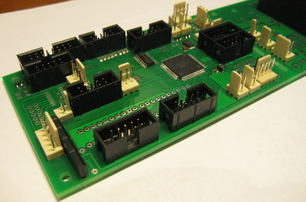

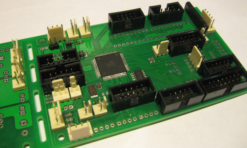

    прошла куча времени, и вот все старые идеи (а так же часть новых) реализованы в отдельности, и теперь готовы к комплексной реализации.
    на сегодня реализованы следующие функции системы:
    - дежурный режим, мелкий трансик+стаб
    - софтстарт основного питания усилителя
    ---- 4 канала софтстарта (2 + 2 через встроенную оптическую развязку)
    - часы реального времени
    - управление модулем аппаратной защиты АС, описанного тут
    ---- разрешение подключения АС к усилителю, каждый канал независимо
    ---- снятие сигнала аварии и отображение на ЖКИ (каждый канал независимо)
    - до 8 внешних температурных датчиков (либо 2 аналоговых, либо до 8 цифровых DS18B20)
    - плавное регулирование оборотов кулеров (до 2х штук) на каждый канал отдельно, в зависимости от температуры, либо любое другое использование 2х каналов ШИМ
    - управление любыми внешними устройствами по шине I2C, 2 разъема на плате
    ---- возможность питания дополнительных устройств с основной платы
    - управление внешними селектором входов и РГ (хоть на реле, хоть на PGA2311, 4311 итд...
    ---- 2 порта, каждый может выполнять любую функцию, переназначается конфигуратором
    ---- для управления РГ и селектором подключение до 2х енкодеров
    ---- подключение альпса с мотором, драйвер для моторчика на плате
    ---- драйвер для шагового двигателя - кому как нравится крутилку сделать
    - ДУ на все функции
    - до 8 внешних кнопок управления (кому как нравится) + 1 кнопка отдельная на прерывание для вкл/выкл
    - отображение всего и вся на ЖКИ
    ---- как фишка - плавное вкл/выкл подсветки ЖКИ
    - до 8 светодиодов индикации
    - 1 RGB светодиод, каждый канал через ШИМ
    - меню настроек некоторых, хранящихся в EEPROM (например начальный уровень громкости, итд ... )
    - так же дополнительно есть 5 входных и 5 выходных универсальных линий для управления и конфигурирования любых внешних устройств
    - все фишки естественно опционально, кому что нравится, в любой вариации ...
    Конфигурирование устройства - через windows конфигуратор в "горячем" режиме.
    Каждый порт можно переназначить на любые поддерживаемые им функции (РГ на реле + селектор, РГ на PGA** итд).
    так же возможные способы управления привязываются к необходимым функциям (энкодер на РГ, на селектор, Альпс на РГ, на селектор итд итп).
    Первоначально будет некая базовая конфигурация-прошивка, в далнейшем планируется расширение функционала и поддерживаемых устройств.
    Принимаются заявки на управление ВАШИМИ устройствами.

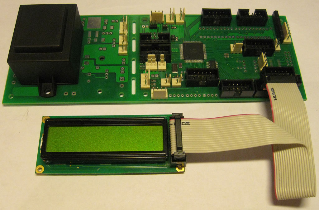

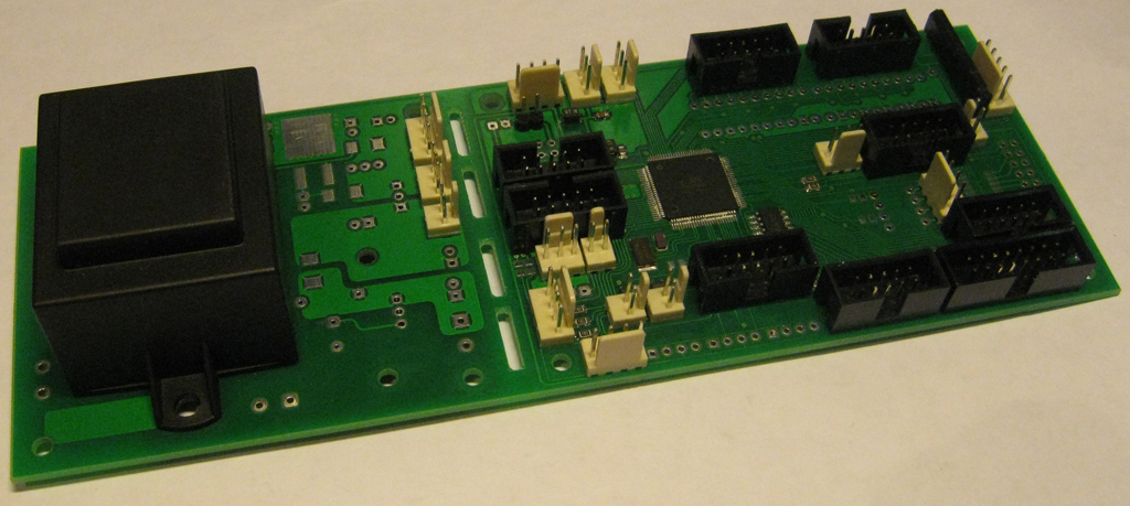

    конструктивно выполнено единой платой с дежурным БП. Обеспечивает +12В постоянно для питания реле РГ, защиты, софтстарта ... +5В стаб расположен на плате контроллера
    так же плату при желании можно легко поделить на 2 - БП и собственно сам контроллер.
    размер платы контроллера 7х11см
    Пожелания текущие по софту (и на будущее) пишите тут
    фото первых макетов ...

    Описание портов по схеме:
    Х1, Х2 - порты температурных датчиков. Возможно подключение на каждый порт либо по одному аналоговому датчику, например, LM19, AD22100, либо до 8 цифровых датчиков DS1820 на один порт.
    Х3 - порт RS232 для подключения к компьютеру (управление с компа, обновление прошивки, передача инфы на комп)
    Х6, Х9 - универсальные порты для подключения регулятора громкости, селектора входов.
    Для совместимости с этими портами предлагается модуль РГ+селектор att_sch на реле (РГ по мотивам А.Никитина) и модуль 8канального РГ для домашнего кино - PGA_sch
    Х4, Х8 - подключение кулеров, управление ШИМ, плавная регулировка оборотов
    Х11, Х12 - порты I2C, возможность подключения любых устройств, например, описанного тут - https://forum.vegalab.ru/showthread.php?t=24730 - тоже доступно к заказу.
    Возможно питание от основной платы.
    Х18 - порт подключения модуля защиты АС, описанного тут - https://forum.vegalab.ru/showthread.php?t=22661
    Х23 - порт софт-старта. либо любое другое переназначение.
    Х24 - порт "удаленного" управления включения/выключения устройств. 2 линии. Опторазвязка по сигналам и земле. Можно управлять, например, предом, ЦАПом итд ...
    Х14 - порт энкодеров, подключение до 2х энкодеров с встроенными кнопками (управление громокстью, меню, селектором итд итп)
    Х15 - системная кнопка вкл/выкл (выход из дежурного режима), можно переназначить на любую функцию.
    Х16 - системный RGB светодиод. подключение к ШИМ контроллеру
    Х17 - порт для моторизованного переменника (альпс итд), может работать в 2х режимах, управление релейным РГ (или на PGA), и непосредственное регулирование громкости.
    Х19 - универсальный порт, либо управление шаговым двигателем (самодельным моторизованным переменником), либо любое назначение 4х внешних управляющих сигналов
    Х20 - подключение ЖКИ с размерностью до 4х20 символов
    Х21 - либо 8 светодиодов, либо 7ми сегментые индикаторы, либо любое другое использование порта, 8 линий
    Х22 - кнопки управления, до 8 кнопок
    Х25 - порт подключения IR приемника для ДУ
    Х10, Х13 - универсальные двунаправленные порты, по 5 линий в каждом. Могут быть как входами, так и выходами.

    жк можно любой совместимый с HD44780
    размер может быть любым - от 8 символов 1 строка до 4 строки по 20символов. придется только позиционирование информации подобрать под конкретную модель.
