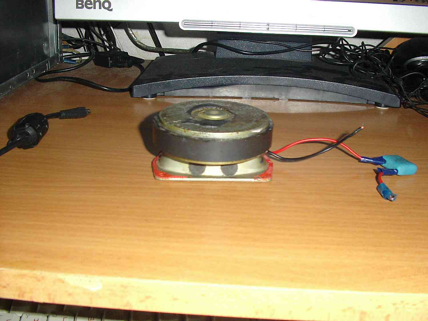

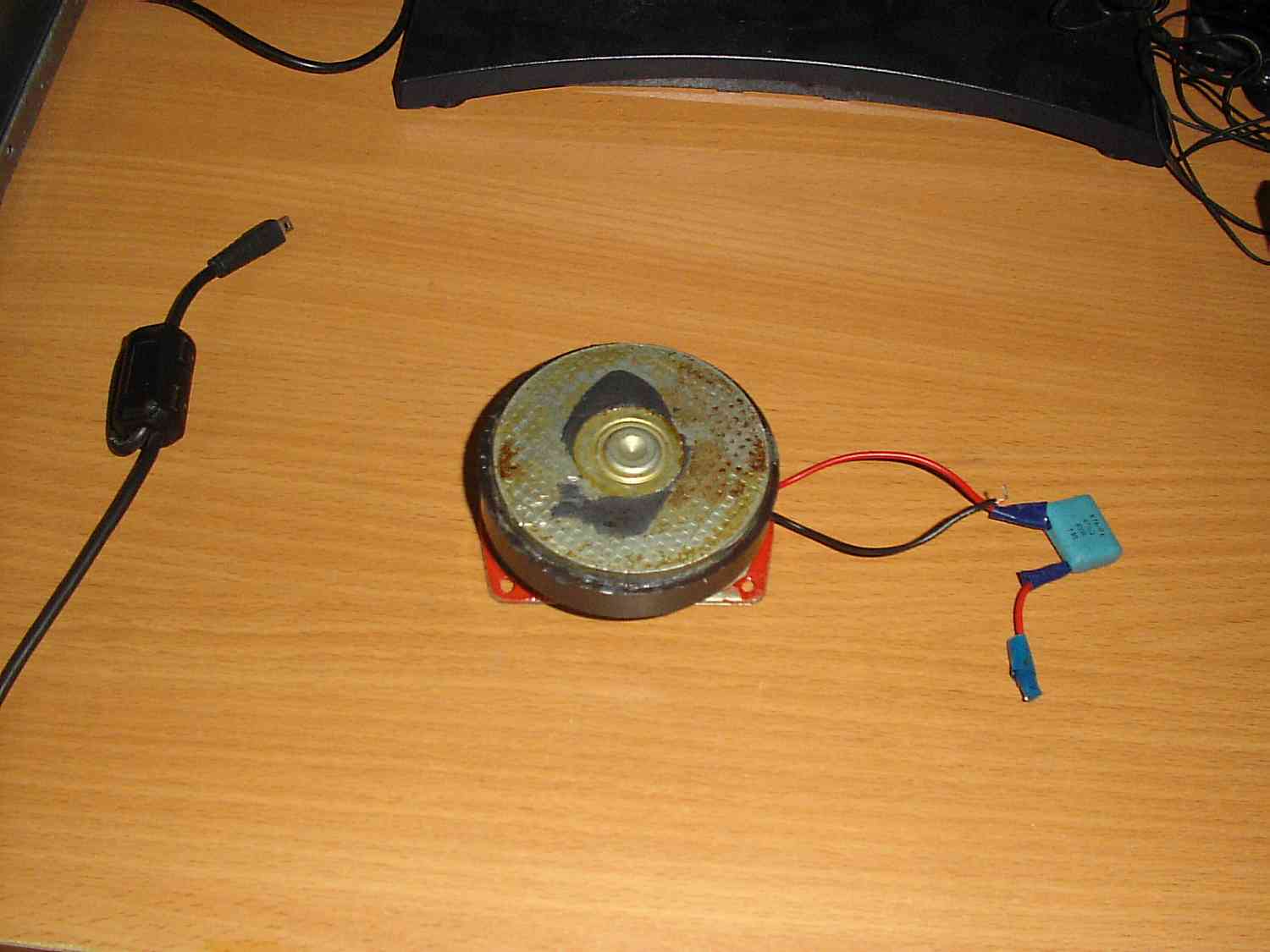

    вот дозрел до готовности ещё один ламповый усилитель. и опять проблема, чего поставить на пищалку? нужно с чутьём под 94 дб чтобы компенсировать завал на вч из за невозможности приобрести очень, очень, очень дорогущие спец трансформаторы и так же по цене какие нибудь фирменые дины . делать нечего, надо сварганить как всегда, то что надо из того что есть. но хочется чтобы пищалка не только цикала , но и хватала как можно больше середины. да бы при фильтре первого порядка не хрюкала от средних частот. взгляд упал на 0.5гд50 от тдс-3, вроде ширик 20-20000 , с виду типа 2гд36 но тихий. должен быть качественым изделием (всё таки хорошие были наушники). есть центрирующая шайба, а у 2гд36 нет. значит средину будет держать гораздо лучше оного. ставим целиком магнитную систему от 5гдш3-8 благо керн по диаметру у них одинаковый 15мм. а так как шайба тут вдвое толще, то катушка оказывается полностью в магнитном зазоре. получаем требуемое: мягкие верхние, без фильтра напрямую от 10 вт лампового звука не сгорел и не пердел от низких (хотя их не воспроизвёл), чутьё дикое. единственое что, без фильтра середины многовато. подключали к 100вт транзисторному усилителю через 0.5 мкф, тоже не сгорел и заткнул по звучанию и громкости штатный дин от s-90 на все 100%.

    да, монстр-строй во всей красе, а параметры не снимали? какой диапазон? сильно ли катушка отличается от 2гд36?
    нечем мерять. всё на слух по старинке. но приятно звучит, для ламп самый раз. катушка видимо отличается, всё таки ширик был покрайней мере 2 слоя 0.08 высота намотки около 4мм.

    У меня есть наушники "Вега", так там внутри тоже 0,5гд-50 Никогда бы не догадался использовать их
    в кач-ве пищалки Надо попробовать, тем более что их звучание в наушниках мне оч нравится (только баса нет)
    А с родной МС не пробовали ?
    тихо очень. не вся катушка в зазоре из за тонкой шайбы и магнит очень маленький, значит низкий кпд и пол катушки в добавок работает на сопротивление, а не на индуктивность. а нам большой ход не нужен для верхней срединки и вч достаточно 0,5мм, поэтому вся катушка в зазоре предпочтительней.

    кот базилио,
    1. как крепил корзину к магнитам;
    2. у тебя всегда все пайки изолентой страхуются?
    1. резал резьбу в шайбе и на 3 винта м2.0х3 с предобточкой головок до минимуиа. 2. изолента это когда к оконечнику на живую для исытаний быстро прилаживали, чтобы не замкнуть ненароком.
