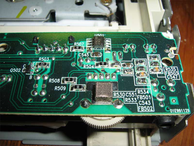

    Простой, готовый усилитель наушников из старого ненужного CD-ROM.
    Усилитель на одной микросхеме APA2308.
    Минимум элементов. Вся схема вместе с регулятором громкости и разъёмом компактно расположена в одном углу платы (помечено на первом рисунке). Можно выкусить кусок платы и использовать в своих целях. Или поставить всю коробку в компьютер и использовать только как усилитель.
    Типовая схема приведена в даташите на микросхему. Реальную схему можно за 5 минут срисовать прямо с платы. Вряд ли они сильно будут отличаться.
    Подключил Sennheiser HD-650, звучит не противно и вполне громко.
    Кстати, при необходимости старые CD-ROM можно использовать автономно, нужно только питание.
    Кто знает ссылку на схему (сервис-мануал) для SONY CDU4811, киньте сюда.

    ну звучок то там ещё тот!

    А вот в корпусе от CD-ROM можно и вполне номальный ушник сделать.
    avtech@palabs.ru
    13.05.2006
    Estonia
    1,641
    По умолчанию Re: Усилитель для наушников из CD-ROM
    +1, точнее +2 (у меня два ушника в сидиромных коробках)
    Если по теме, то еще в сидиромах популярны NJM3414 - те же цацки, вид сбоку. Звук издают, иногда сравнительно сносный. Вариант практически бесплатного ушника, как альтернатива CMOY.
    А вот использовать сидиром как источник (имею в виду аналоговый выход)... хм-м... - фигня полная. Сколько пробовал - цапы никакие, шумов море. Единственный сносный сидюк мне как-то давно попался, Самсунг 830 вроде. У него цапа на ак4311 была. Пел красиво, НО, при старте воспроизведения какие-то трески появлялись. Причем не по питанию (я пробовал из него цап вынести и запитать отдельно), а где-то из сервы это перло. Так что, из сидирома в лучшем случае спдиф на нормальный цап выносить, либо вообще ничего...

    Ну, про прослушивание дисков - это просто к слову пришлось.
    Главная идея - бесплатный ушник, если приспичит. У каждого валяется в кладовке старый ненужный привод. Бери и пользуйся, пока не сообразишь чего получше. Да ещё сразу с гнездом и ручкой громкости.
