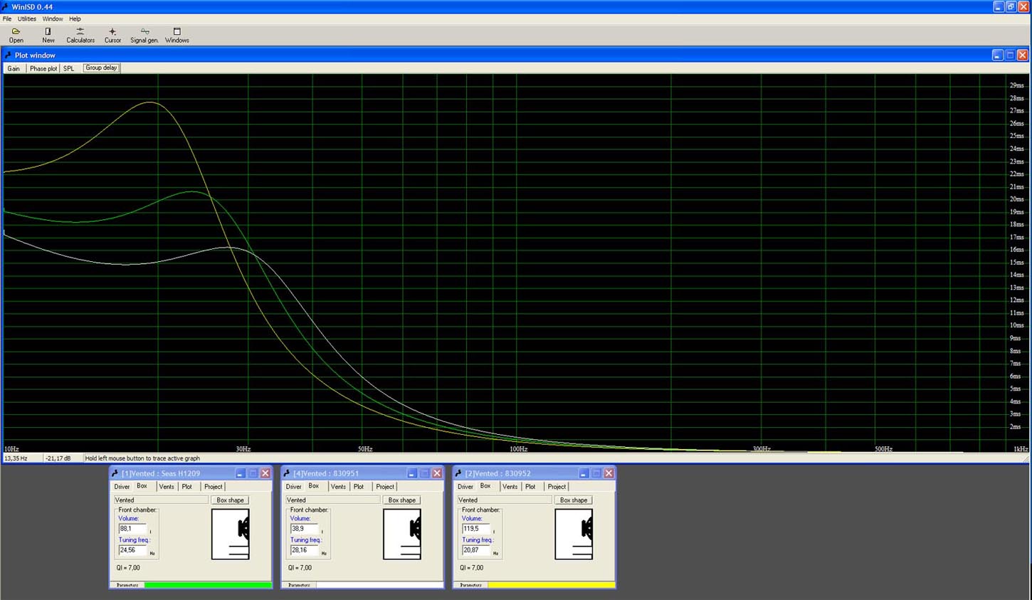

Тема: Динамик под ФИ до 150$?
    Давно не заходил
    22.04.2009
    71
    По умолчанию Динамик под ФИ до 150$?
    С ног сбился в поисках, поэтому хочу спросить совета
    Пока нашел только
    http://www.madisound.com/catalog/pro...oducts_id=8265
    Вполне устраивает, но может я прошел мимо каких-то вариантов? Можно купить дешевле ничем не хуже или по той же цене есть хорошие альтернативы? Динамиков будет два, как НЧ звено по одному в колонке, а не сабвуфер
    Хочется чтобы:
    1. -3db на 25-30Гц
    2. Запросто озвучивали 25кв.м. (хотя мне кажется это меньшая из проблем)
    3. Объем ящика был не больше 150 литров в крайнем случае т.е. внутреннего объема под динамик, лучше поменьше, литров в 100 уложится совсем отлично

    Я так понимаю нужно за время задержки смотреть. На скрине все видно, 25Гц 830952 и Seas H1209 пересекаются и у первого она еще меньше в среднем, только ниже 25 резко вверх уходит.
    Ну до 3-х не до 3-х, а до 1 килогерца он возможно и играет. Опять же в описании сказано, что рекомендуемый диапазон у него до 800 Гц. До 300 Гц, как Вы планировали, такой динамик будет играть однозначно. Однако там уже надо смотреть диаграмму направленности и не ставить его слишком низко.
    Что-то не видно у Перлеса никаких рекомендаций
