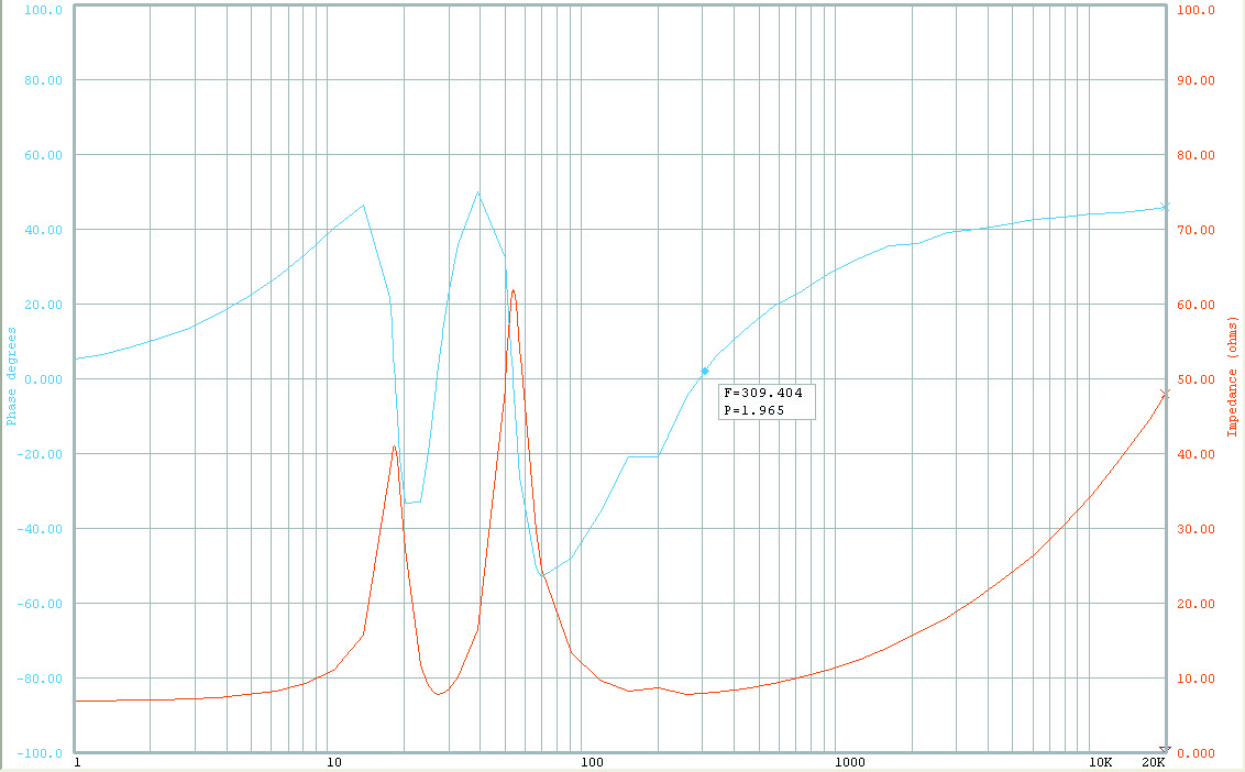

    Померил ящики, получилась вот такая картинка.
    150-200Гц на фазе горизонтальная линия, на 200 ГЦ на сопротивлении горбик.
    Что это резонанс корпуса?

    По умолчанию Re: Полка на фазе (Глупый вопрос)
    ну это вроде как стояк, только почему один ?

    А должно быть больше?
    Какой размер корпуса?
    31-32 литра ФИ в пол
    ФИ в пол
    Расстояние до пола? Выше подымали? По комнате таскали?
    Расстояние 4-4,5 см, с заткнутым ФИ полка смещается чуть выше 165-210 Гц.
    Внутренний объем примерно 18х21х(80-90) см (80-90 это верхняя стенка под углом).
