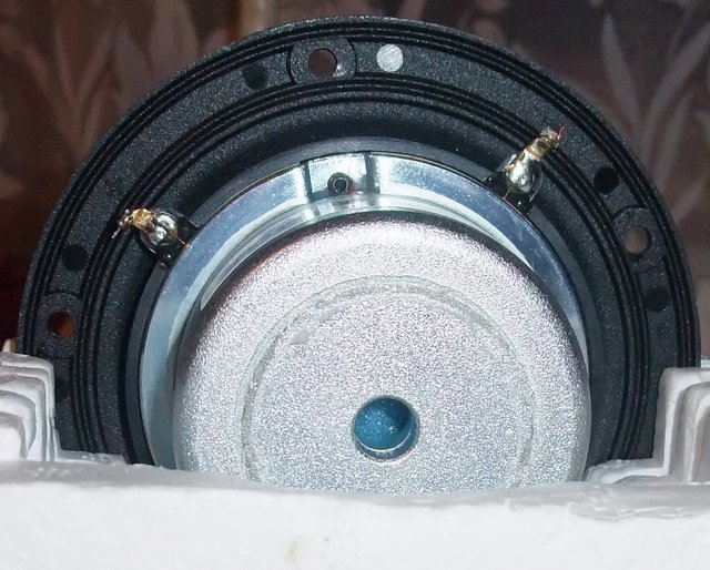

    Последний раз редактировалось Sferoid; 06.05.2009 в 22:11.

    Цитата Сообщение от Sferoid Посмотреть сообщение
    Конуса нет.
    Это XT25SC30-04, экранированная версия, у нее несколько отличается моторчик и соответственно задняя камера.

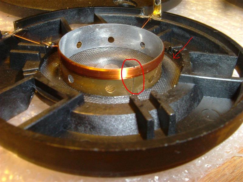

    Теперь о прочих модификациях, которые я собираюсь проделать, по стопам Steen Duelund, автора и разработчика сего твитера.
    Как-то давным давно Steen Duelund предложил Вифе пустить в производство изобретеный им чудо-твитер. Вифа согласилась, и взяла у него чертежи и т.д. Так и появился на свет ХТ25. Однако, каково было разочарование разработчика, когда он увидел, что произвело на свет ВИФО! Инженеры вифы решили "подправить" под производство исходный дизайн твитера, и запороли его.
    К счастью, это поправимо!
    Для получения настоящего ХТ25 нужно:
    - убрать лишний клей с диффузора
    - скруглить отверстие-рупор. В заводской вифе оно маленькое и состоит из двух ступенек, а должно быть гладкое и большое.
    - заклеить зазор в алюминиевой фольге, на которой намотана катушка.

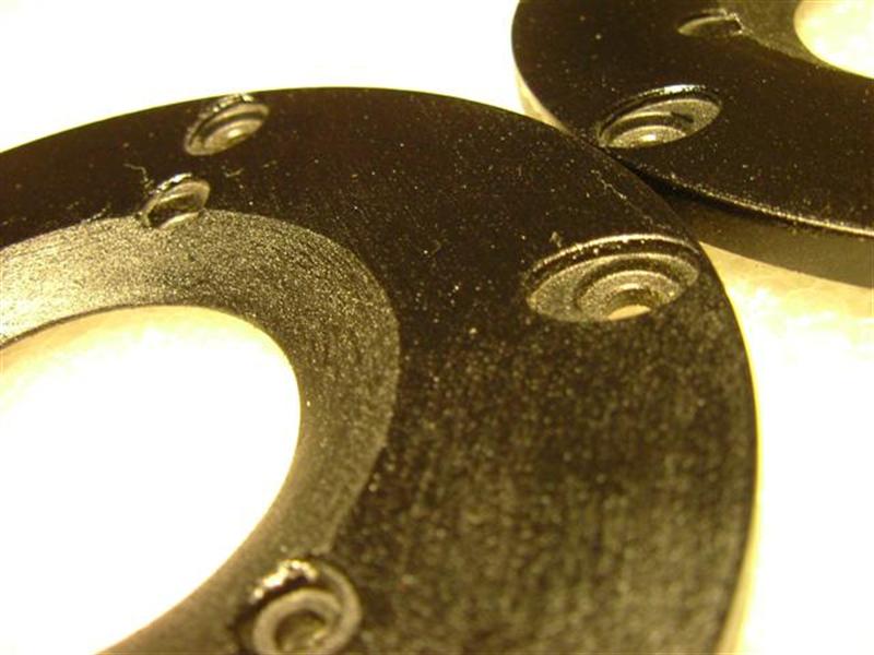

    В добавок, для меньшения искажений, замазать все отверстия для болтов чем угодно, главное что-бы гладко
    И тогда Вы услышите то, что имел ввиду Steen Duelund говоря о Настоящем Аудио
    Первоисточник:
    http://www.hifi4all.dk/forum/forum_p...40&PN=1&TPN=31
    Переведенный и сокращенный норвежцем bambadoo:
    http://www.diyaudio.com/forums/showt...hreadid=129885
    См. картинки... (взяты с дий аудио)
