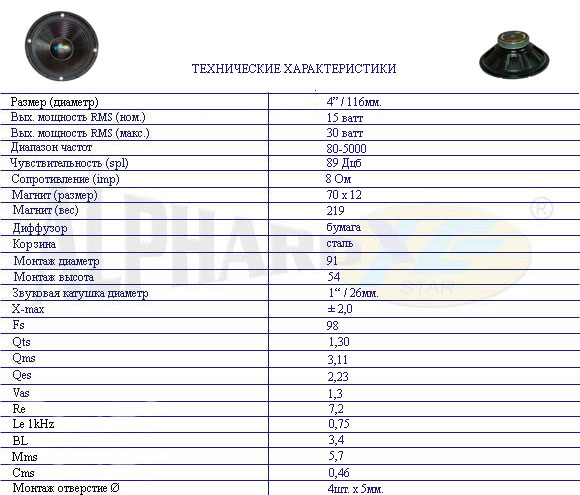

    помгите определится с обькмом ящика и делать 3 полосы или 2
    есть динамики
    alphard WH-656
    и
    alphard WH-406
    хочу использовать 656 как НЧ динамики и сделать срез ну скажем на 1200гц, а 406 как СЧ ну и гдето до 3000гц далее ВЧ дин к сожалению еще не опеделился может вы подскажете=)
    интересует большой ли ящик нужно делать под такие динамики?
    на сколько я понял к 656 12 л а 406 1,3л или я напутал+)

    Считается, что начинающему не стоит начинать с проектирования трёхполоски, а лучше начинать с двухполоски. Измерить АЧХ сможете? Так близко частоты разделов (1200 и 3000 гц) выбирать нельзя.

    Уже судя по заданному вопросу, следует делать двухполоску.
    WH-656 + пищалка.
