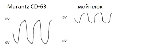

    Еще вопрос: в мануале на сд клок нарисован синус от 0(ноль) до 5 вольт. у меня осцил 20мгц, я этот синус вижу с размахом 0.5в. Частота клока 16мгц. Это из-за частоты осциллографа? Клок неделённый тоже 0.5в. Может надо его к +5в резистором притянуть?
    Но опять-же: позавчера всё работало, что могло за ночь произойти? Ну не мог же я 2 провода криво припаять?!?
    картинки клоков ниже. слева-из мануала, справа-на моём осциллографе

    Тогда вопрос - как устроен генератор ЦАПы? У меня был случай, если клок шел через резистор 51 ом, сбоило по-черному. Установка резистора 100 ом изменила ситуацию.... Т.е устройство при 51 ом вместо положенных 384Fc видело 256....
    Та же рекомендация касается и остальных сигналов....

    Картинки клока в каком режиме входа осцилографа? DC или AС? Если не понятно, то тогда такой вопрос - если щупом дотронуться до шины питания, линия остается на месте , или "прыгает" вверх?
    Аватар для Dima Shinberg
    11.08.2008
    385
    По умолчанию Re: Hе работает I2S..
    как они меряли я не знаю, на АС у меня синус посередине, на DC прыгает вверх.
    на АС до конденсатора 10пф синус в ~0.4в, после конденсатора ~30мв.
    на DC до конденсатора амплитуда от +0.3в до +0.7в, после конденсатора амплитуда на середине, 30мв..
    если тронуть другую ногу конденсатора(которая идёт в сторону сервы), диск начинает раскручиватся..
    после конденсатора 10пф стоит резистор 390ом, он идёт на CRin и на конденсатор 39пф на землю
    почему же до этого всё работало?

    Могу подкинуть информацию к размышлению - сервопроц SAA7345 имеет встроенный цифрофой фильтр с 4х передискретизацией, который по умолчанию ВКЛЮЧЕН. Как там у вас реально обстоят дела с передискретизацией - проверить можно только осциллографом, так что освоить осциллограф просто необходимо, и без этого продолжать налаживать методом тыка бесполезно. Даже Дмитрий Андронников Вам тут не поможет.
    Затем, проверьте (осциллографом) частоты на ногах 1, 17, 29 микросхемы SAA7345.
