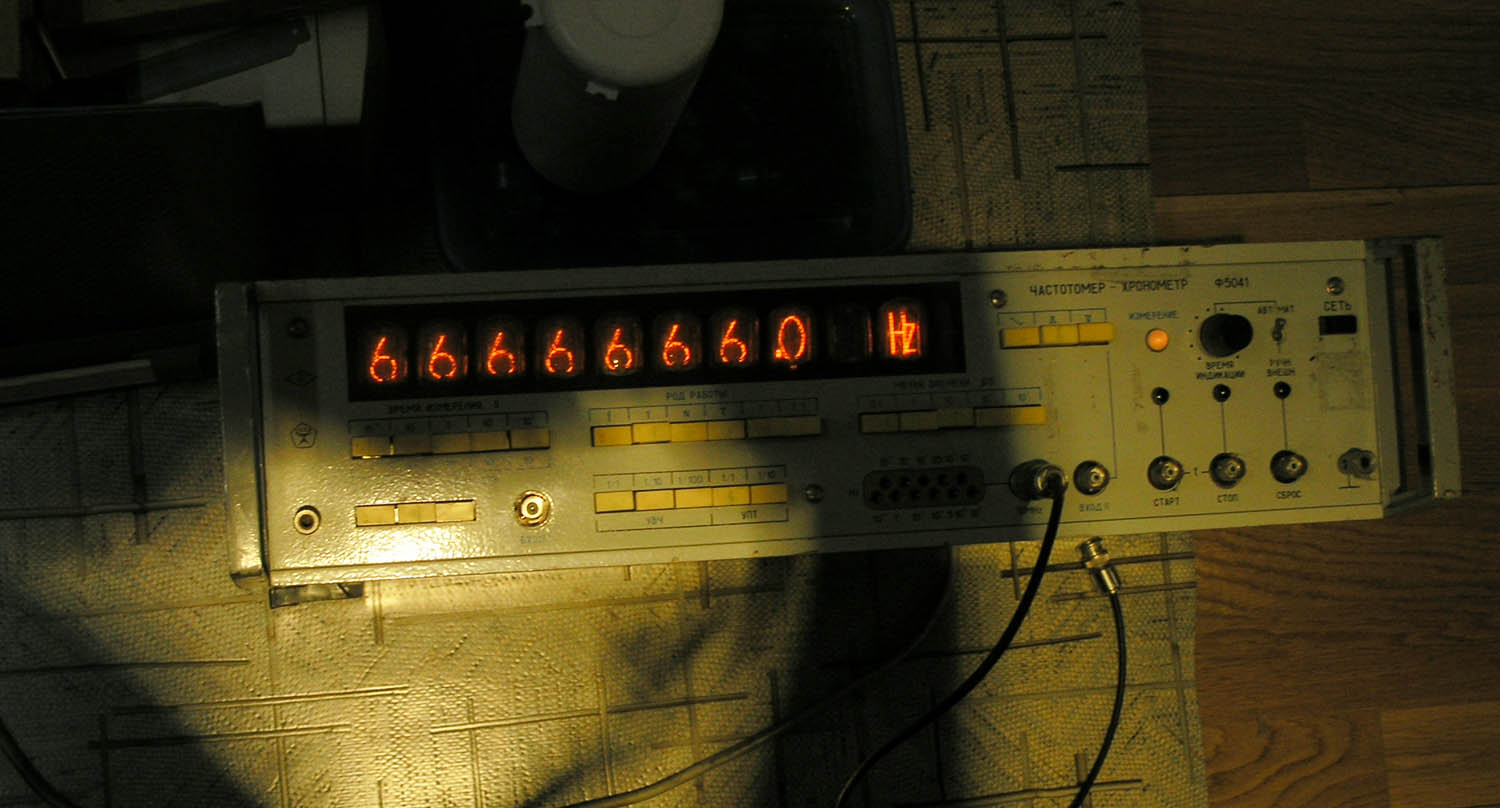

    фотка не очень получилась, но индикация впечатлила
    Позже отмою и сделаю качественные фотки, внутри и снаружи.
    И перед тем как выбросить, обязательно покрашу

    Дьявольская штуковина!
    10.03.2004
    2,701
    По умолчанию Re: Частотомер Ф5041.Ищу любую информацию.
    А, так мы про разные "Фэ" говорили.
    То "Фэ" маленькое - 250мм шириной и 100 высотой.
    А в этом и ТСКГ могет быть - места много.
    Это он демоническую частоту ГСВЧ кажет? Но она вроде у вас (за Уралом) другая была.
    Yours Aye, Ilya

    это у него при включении такая частота высвечивается, так задумано

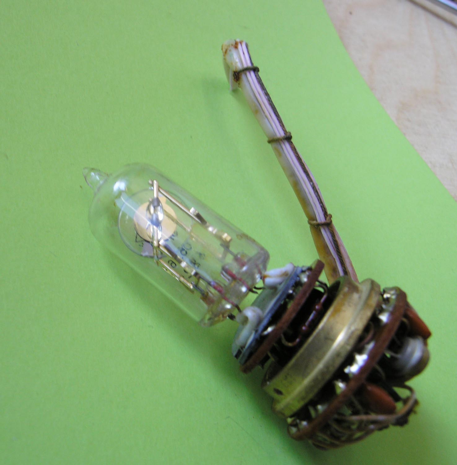

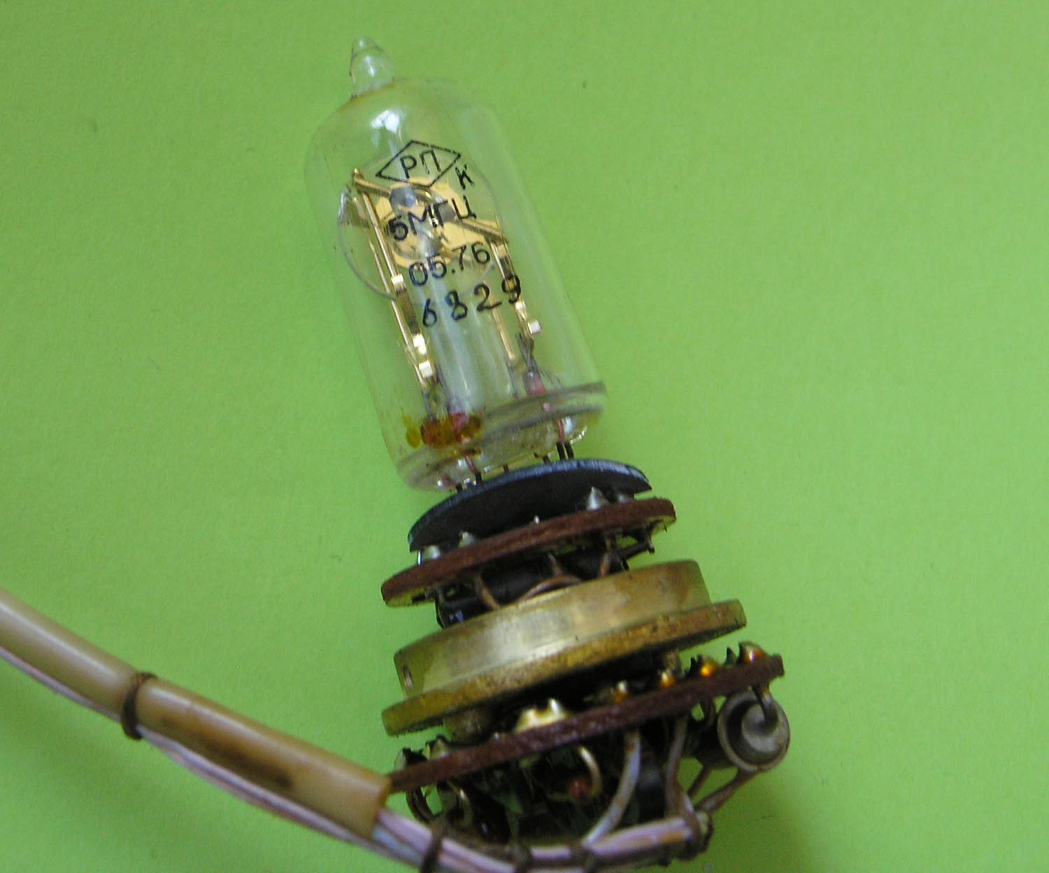

    Разобрал. Ни чего не понимаю, это что, рубидиевая лампа?
ID:	51181   Нажмите на изображение для увеличения.

    Хотя нет, похоже кварц такой и золота 0,5гр
    10.03.2004
    2,701
    Это вакуумный кварцевый резонатор. Спиши с него слова. Возможно, смогешь найти справочник, где точно описаны его параметры.
