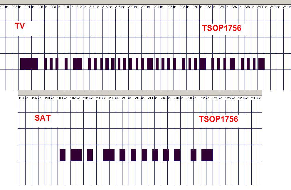

    В общем, может кто знает, есть ли какой софт (желательно бесплатный), чтобы мог записывать состояние, скажем, входа COM-порта? Задача такая - получить на комп некую TTL последовательность, и представить, желательно в графическом виде, с отметками времени, для последующего анализа собственным мозгом.

    Скорость нужна не очень большая, думаю не более 50кбит/с. Нужно изучить сигнал с нескольких пультов ДУ. Есть с одним пультом одна загвоздка.
    Из того, что смог нагуглить - все проги требуют свое авторское железо...

    Суть в следующем. Есть девайс, и есть ИР пульт к нему. И еще есть радиоудлиннитель для ИР пульта - ИР приемник с модулятором и приемопередатчик. Так вот, в оригинале радиоудлиннитель работает со всеми пультами, кроме конкретно пульта от этого девайса. Но, если заменить в радиоудлиннителе ИР приемный модуль на другой, производства Sharp (маркировка его неизвестна), то все начинает работать нормально. Перепробовал несколько других ИР приемников - не работают... Только с этим Шарпом.
    Надо выяснить требования к сигналу с пульта, чтобы подискать подходящие приемники.

    Аватар для Grigori G.
    13.05.2006
    Estonia
    1,641
    По умолчанию Re: Как использовать PC в качестве логического пробника?
    Опробуешь, раскажешь.
    Ну, собственно вот...
    Толком ничего не понятно, кроме того, что "странный" пульт работает на меньшей частоте (а не на большей, как я предпологал), т.е. периоды импульсов у него больше. Видимо большинство приемников такие длинные импульсы просто отфильтровывают как низкочастотные.
    На осциллограммах условно обозначил пульты - "TV" - пульт, который работает со всеми приемниками, "SAT" - капризный пульт.
    Снял сигналы приемником TSOP1756 и неизвестным китайским. С последним капризный пульт пришлось тыкать практически прямо в линзу, чтобы получить хоть пару импульсов... С тсопом работает без проблем, так как и должен.
    нет, не фильтрует он сам.
    выдает на выход даже помехи от ламп дневного света например - осцем хорошо видно весь срачь в сигнале, частоты все подряд
    Ну как же не фильтрует?
    А как тогда объяснить полученные результаты?
    Вот цитата из даташита на TSOP17xx
    The circuit of the TSOP17.. is designed in that way that
    unexpected output pulses due to noise or disturbance
    signals are avoided. A bandpassfilter, an integrator
    stage and an automatic gain control are used to
    suppress such disturbances.
    Тут меня посетила еще одна идея - возможно отличается несущая частота... Но тогда надо смотреть сигнал прямо на светодиоде пульта.
