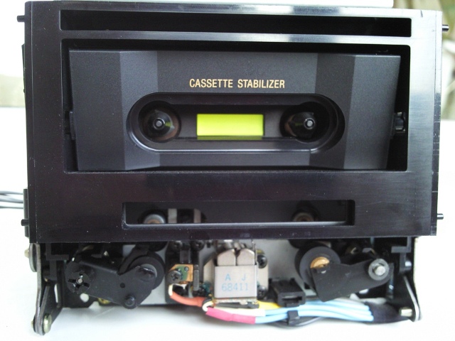

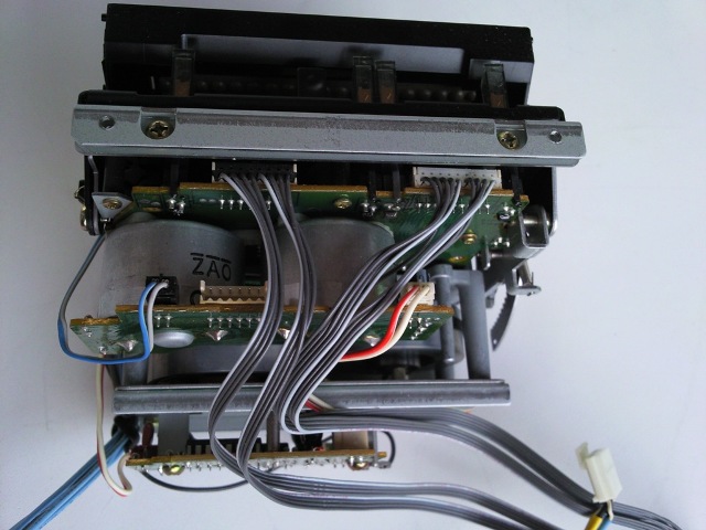

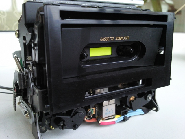

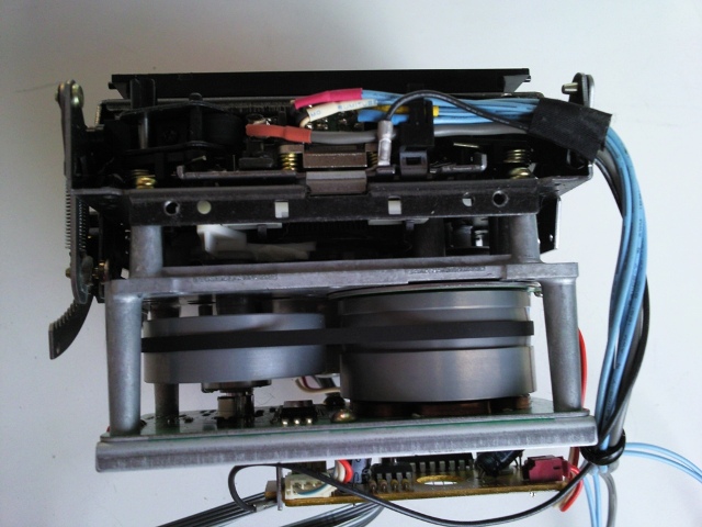

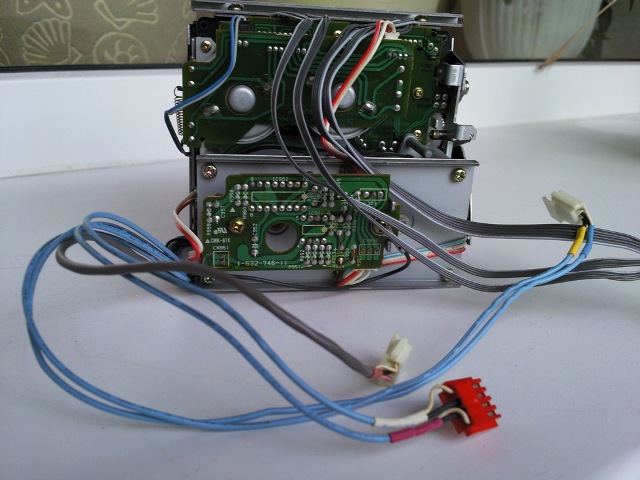

    Всем здравствуйте!
    Приобрёл по случаю у очень хорошего человека новый лентопротяг от Sony TC-K555ESL.Интересно,реально ли приобрести такую деку с работающей электроникой,но с поломанной протяжкой? Стоит ли искать 555ESL,или можно применить протяг в 555ES с любой буквой?

    По умолчанию Re: Лентопротяг Sony TC-K555ESL.Взаимоменяемость.С фото.
    Цитата Сообщение от angel333 Посмотреть сообщение
    Добавил фото
    На протяжки моих TC-K555 и TC-K555ESII не похожа, голова тоже уже другая. Так что скорее всего надо искать именно эту модель... .
    Алексей
    P.S. - TC-K555 с разными суффиксами выпустили аж 9 - с 1982 до 1994-го, ESL - примерно 1991-го, и разница между этими 9-ю существенная.
    Если не ошибаюсь, однотипные протяги стоят в японских сериях ESG, ESL, ESA, ESJ, а также их европейских версиях: 950ES (850ES), 970ES (870ES), 990ES (890ES), 909ES (808ES).
    angel333, в К333ESL похожая или идентичная протяга.По крайней мере судя по фото.очень похожи.
    Разные серии могут различаться в мелочах-иметь разные типы разьемов.распиновку разьемов и т.д.
    Точное совпадение врядли получится..
    Это протяжка чистокровного японца.
    http://www.audio-heritage.jp/SONY-ES...c-k555esl.html
    К европейским фуфлоаналогам серии 555 отношения не имеет.
    Такая же протяга у ESG. Лучшее что делали японцы. Всякие никамичи и прочие альпайны выдающиеся протяги не делали. Они славились головами.
    У 555-ESJ уже другая протяга.
    Плюс к этому у ESJ голова в позолоченном корпусе с нанесенным по центру практически во всю ширину слоем краски. Найти не реально.
    Голова примерно стоит $500.
    Очень часто ушлые барыги уже в Японии снимают такие головы и ставят обычные.
    При первом проигрывании на деке специальной чистящей касеты слой снимается и мы видим девственную рабочую поверхность.
    Позднее Сони выпустила 7 модель которая завершила эпоху кассетостроения дек со сквозным каналом.
    7 к всеобщему сожалению имела измененный усилитель записи и была очень прохладно принята рынком.
