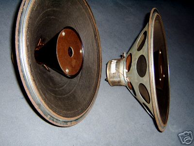

    MaxMan, там вообще такой бутер ))... АМЛ проводил анализ работы диффузоров телефункен 40х -50х годов.... он там вообще делал предположение, что они намеренно применяли шерсть в динамике, и хитин.... чтобы управлять отключением диффузора... т.е. увеличивать кольцевые резонансы, исключая зональные. Т.Е. их динамики ломались там где и хотели инженеры и таким образом, они получали контролируемую форму излучения диффузором на разных частотах.
    Вот то, что обычное есть на больших лопухах с зональным излучением...
    так вот похоже варируя плотность самого диффузора и его жесткость в разных зонах и жесткость подвеса, они получали эффект отключения колец окружностей от края к катушке... без образования зон. На АЧХ - это монотонный подьем отдачи от низа к верху без провалов постепенно.... На слух - звучание телефункена 50х голов....

    Kompros, Только вот технолоически трудно - заливку диффузора придется делать в несколько этапов, заливая разную массу, разной плотностью и в разном направлении укладки волокон..... и еще и частями пропитывать....
    Фирма Танной примерно в 60х годах применяла несколько другой способ. Они диффузор не прессовали, рисовали кольцо поливинилацетатом (изолировало видимо части диффузора от пропитки) и ближнюю к катушке зону пропитывали раствором полиизобутилена, а верхнюю (т.е.е практически подвес и ближнюю к нему зону мазали мастикой вязкой..... Но это не совсем то..
    Было еще более модным в 70-80х делать гофрировку волнообразную на диффузорах. как шифер )) но вот только ИМХО Электровойс знали какой глубины и в каких местах делать эти кольцевые гофры - таки образом тоже происходило "отключение" колец с повышением частоты... но это уже не так элегантно как у телефункенов... А вот НОЭМа в свое время тоже пыталась воспроизвести нечто подобное в своих диффузорах... но уж не знаю кто и конструировал те шифероподобные 10ГДХХХХ но гофры там делались по китайски - на глазок... и в результате звучание было просто отвратительным. Такой диффузор был принят в наследство и для 75ГДШ-3-1 ... что не добавило экспириенса НОЭМе.. и только в серии 75ГДШ-3-3 был исправлен этот ляп с шифероподобной формообразующей.
    Вообще, танной были тоже инноваторами в первом поколениии ) и их коаксиальный Монитор Ред и позднее Сильвер был революционным для своего времени.... А вот Монитор Голд - это попсовая дань моде на 100ваттные усилители и маркетинг чистой воды.
    Принцип когерентности излучателя в виде коаксиалной головки, конус НЧ которого имел экспоненциальную форму, синусоидальный подвес бумажный заодно с диффузором отлитый ... и мощнейшую магнитную систему. Общая добротность такого динамика около 0.23 (кажись).... динамик требовал установки в хитрые корпуса с компрессионной камерой и свернутыми задними рупорами.. НО это были большие и сложные корпуса, дорогие... Такими Асками были оснащены почти все европейские звукозаписывающие студии того времени.... Но мода на 100ватт убила Танной... и в серии новым кланом инженеров Танной ГолдМонитор уже применен тяжеленный диффузор, подвес вспененый "типа" паролон (у них там фирменное зназвание) и позднее ферритовые магниты и еще более есткие диффузоры с ребрами жесткости.... Как результат - я долго ругался от звучания нового танноя престиж серии Вестминистер....
