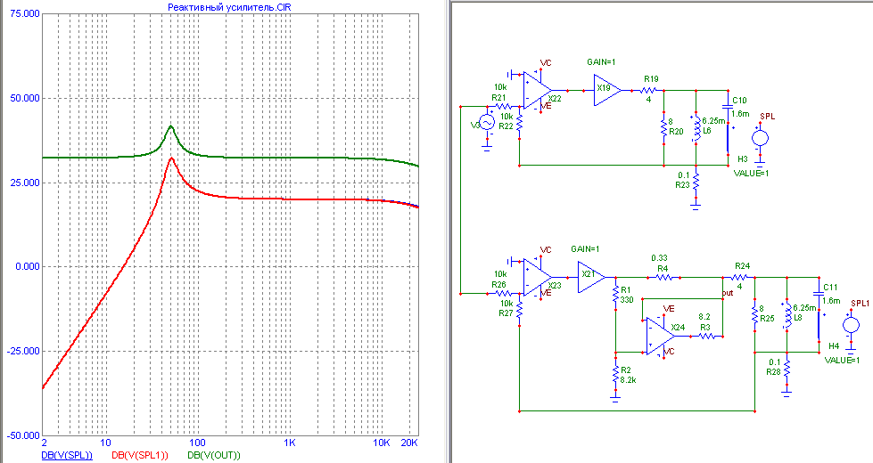

    А что, это реально работающая идея. Пока был тут почти с месяц в командировке, то плотно занялся симуляцией реактивного усилителя применительно к ИТУНУ нагруженному на эквивалент реальньного НЧ-динамика.
    Работает идея, как часики, т.е. связка ИТУН + РУ вкорне решает проблему двугорбового верблюда которую многие для связки ИТУН + АС с ФазоИнверторами считали трудно разрешимой. В общем при применении РУ про горбы импеданса и как следствие - горбы АЧХ, можно забыть раз и навсегда. Открывается широкое пространство для маневра со связками "пассивная АС + ИТУН".
    Вот собственно вскоре и собираюсь прикрутить к своему 8-ми канальному итун-у, еще по одному усилителю Монстрик в итоге получается, на 16-ти микрухах, но результат того стоит.

    Да, когда в железе воплощу, пока увы, только в симуляторе (сплошные командировки, когда паять? Только позавчера с Магадана прилетел...).
    Прицепил пару-тройку картинок:
    ИТУН+РУ,
    и его АФЧХ (красный - на эквиваленте нагрузки, синий, на индуктивности L9),
    АФЧХ чистого ИТУН на ту же нагрузку (РУ отключен).
    Да, итун (верхняя схема) у меня с заземленной нагрузкой, впрочем, другия уже и неиспользую. Как минус - каждому УМ нужен свой независимый ИП, остальное - плюсы. Нижняя схема - это РУ (инун).

    По умолчанию Re: Кто нибудь измерял противоЭДС динамика
    А в чём она, идея-то?

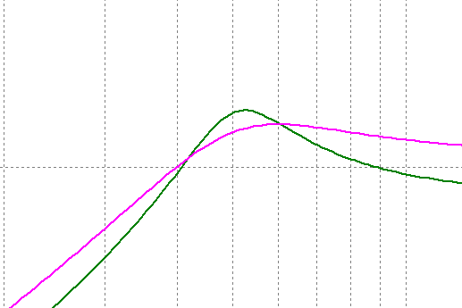

    Мы лёгких путей не ищем ...
    Пригласть бы сюда автора ...
    Что-то не получилось у меня превратить ИТУН в ИНУН добавлением РУ.
    Оба графика идеально совпадают. И правильно, т.к. РУ внутри петли ОС ИТУНа. И влиять на него он не может.
    А вот если ИТУН без ООСТ, то действительно, горб импеданса убирается ...
    Применение РУ превращает ИТУН в ИНУН
    Были такие подозрения ... и похоже, так оно и есть. Nota Bene, а не думали сделать узкополосный РУ для работы в районе горбов импеданса?
