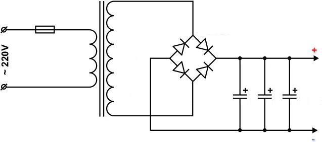

    Заявилась такая проблемка: транс мотал на чуть большее напряжение, чем надо (учитывая падение на диодах), расчитывалось получить 15-16 вольт, вышло 16.5-17 вольт. Конденсаторы Jamicon, 16 вольт. Вопрос в том, можно ли привышать допустимое напряжение конденсаторов? И если да, то на сколько?
    P.S. До кучи вопросец: сколько раз мерил напряжение, каждый раз оно разное. От ЛАТРа (ровно 220) 16,5 вольт, потом там же в розетку воткнул - 17 вольт (в сети 232). Дома попробовал - цифровой показывает 16.16 (в сети 225 и цифрой и аналоговым). Потом попробовал аналоговым - 15 вольт (цифровым - 15,96). Сейчас попробовал (аналоговым) - 15.5. Отчего напряжение плавает?

    Схема.
    Диоды КД213А
    Конденсаторы Jamicon 4700мкф, 16В (3шт.)
    P.S. Опять померял. Цифровой сказал 16.18, аналоговый 15.3.

    Eclipse, Обычно испульзуется 25% допуск+округление в большую сторону.
    То есть при 15-16 вольт,тебе уже нужно 25 вольтовые ставить.

    Ну это понятно, но конденсаторы уже есть, а покупать другие пока не вижу особого смысла. Напряжение получается 16 +-0.2 вольта. На сколько сокращается ресурс при максимальном напряжении? При привышенном (например, на вольт)?

    Напряжение скачит, так как в сети разброс, 220 ровно редко бывает. А между цифровым и аналоговым разница , дак там тоже есть погрешность в измерениях. По поводу конденсаторов, то там есть запас, так что +- вольт, два ниче страшного, если кондеры нормальные.

    Показывают +-1,2%, если истина 16В то +-0,2в погрешность. Ну если боишься что конденсаторы не выдержат, можно же кд213 поменять на обычные диоды, и бутет тебе малек поменьше на выходе.

    Как правило, для нормальных конденсаторов - на 10% безболезненно на минуты-десятки минут. 10-15% - на секунды, 15-20% - на доли секунды.
    На некоторых конденсаторах прямо указывают два напряжения -номинальное и превышения для пиков (surge).
    То что у кого-то 63в работают годами при 70в - не показатель, тем более, что их ликедж думаю никто там не мерял.

    Нет, это - номинальное напряжение (Rated DC voltage). Это и есть максимально допустимое напряжение. Превышать его нельзя. Конденсатор может выдержать и большее напряжение. Но это уже АВАРИЙНЫЕ условия работы для него.
    Аппноут от Cornell dubilier:
    Rated DC voltage
    Rated DC voltage is the voltage marked on the capacitor,
    and it is the maximum peak voltage including ripple volt-
    age that may be applied continuously between the termi-
    nals and over the rated temperature range.
