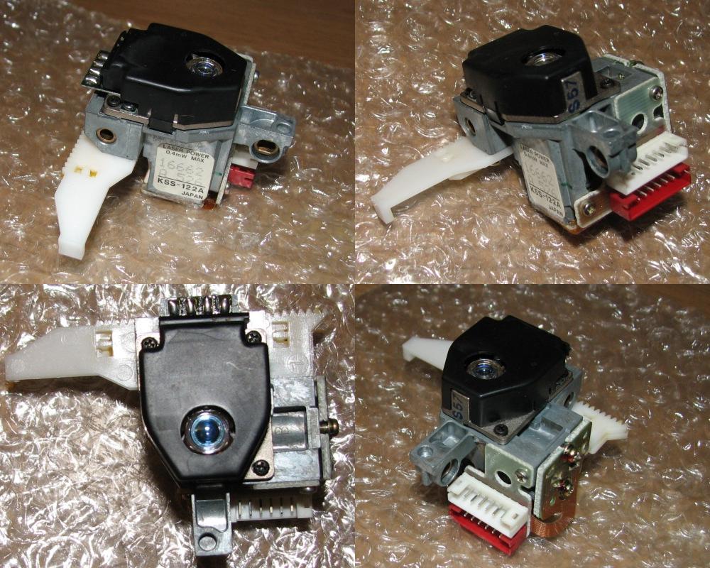

    В 121-ой шлейф с разъемами припаян прямо к головке, без разъемов,
    в 122-ой и 123-ей - два разъема по восемь ног. При наличии паяльника и нормальных рук можно друг дружкой заменять.
    KSS-190A и BU-1E напрямую незаменимы - размеры отличаются и шлейфы разные. Разве что поизвращаться и полностью перепаять шлейфы, и выточить, как вы говорите, все необходимое - тогда может и станет.
    KSS-121 не совместима ни с BU-1, ни с KSS-190-ой.
    А в том сервис-мануале не говорится о замене BU-1 на 121-ю. Там всего лишь показывается осторожность со статикой при работе на примере 121-ой головы.
    В таком случае наиболее близкая к KSS-121/122/123 голова KSS-152 (или же KSS-153).

    VasilTech
    Спасибо, понятно. По замену в мануале действительно ничего нет - это-то я понял... Там просто написано - что мол, если будете менять голову, которая 121А, то давайте осторожнее... Почему, собственно, и возникло непонимание...
    И тогда очередной последний вопрос :
    Что по форме и содержанию из остальных голов ближе к BU1 и 190-ой А?
