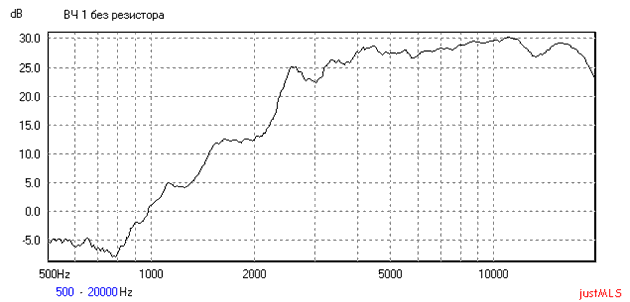

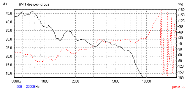

    Нравится. Особенно ВЧ они теперь есть в сравнении с 10гдв. Да и я не ожидал что бас будит упругий да и давление не хилое.
    Вот АЧХ мерил микрофонам wm-60 с предом феникса.

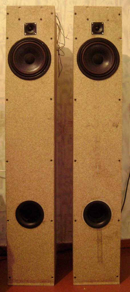

    Сейчас слушаю так, НЧ напрямую ВЧ через фильтр от каких то колонок.

    По умолчанию Re: оформление 35гдн62-8, 500гдн12-8
    Кто что посоветует? Какую полосу раздела выбрать?
    ВЧ - Visaton SC 58
    НЧ - 35ГДН62-8
    Размеры корпуса
    высота 111см
    глубина 26см
    ширина 17см
    объем 49литров
    фазик настроен на 44Hz
    диаетр 7,2см
    длинна 6,5см

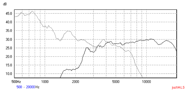

    Вот более сглаженные графики и даташиты на динамики.
    Я бы делил на 5кгц, желательно вторым или третьим порядком. А то свистеть в районе резонансной будет.

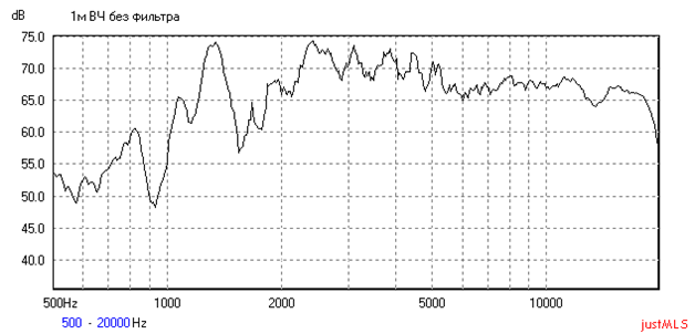

    Вот сделал новые замеры. Замерял с 1метра на оси ВЧ динамика.
    • Тип файла: rar 1.rar (13.3 Кб, Просмотров: 179)
    20.09.2008
    Россия, г.Киров
    426
    вроде как несшиваемо =) басовик с 500гц сразу валится без единого шанса для сшивки с пищиком...
