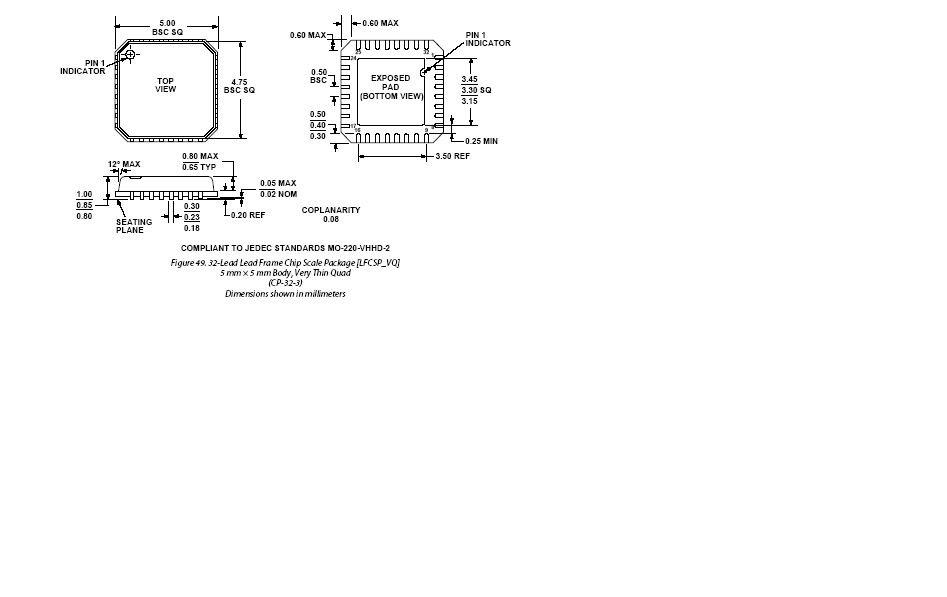

    18.10.2006
    Харьков
    14
    По умолчанию Re: Как паять такой чип
    Коллеги, вот такой чип. Прошу прощения, неправильно указал первоначально размеры. Судя из ответов - понял, для умелых рук ничего невозможного нет.

    Старый знакомый Аватар для Faramartin
    20.02.2006
    USSR
    922
    я конеш крайне извеняюсь, но не проще ли сокетку прикупить?
    ну этот чип ещё не мелкий, можно вручную, не атмега8 ли это?
