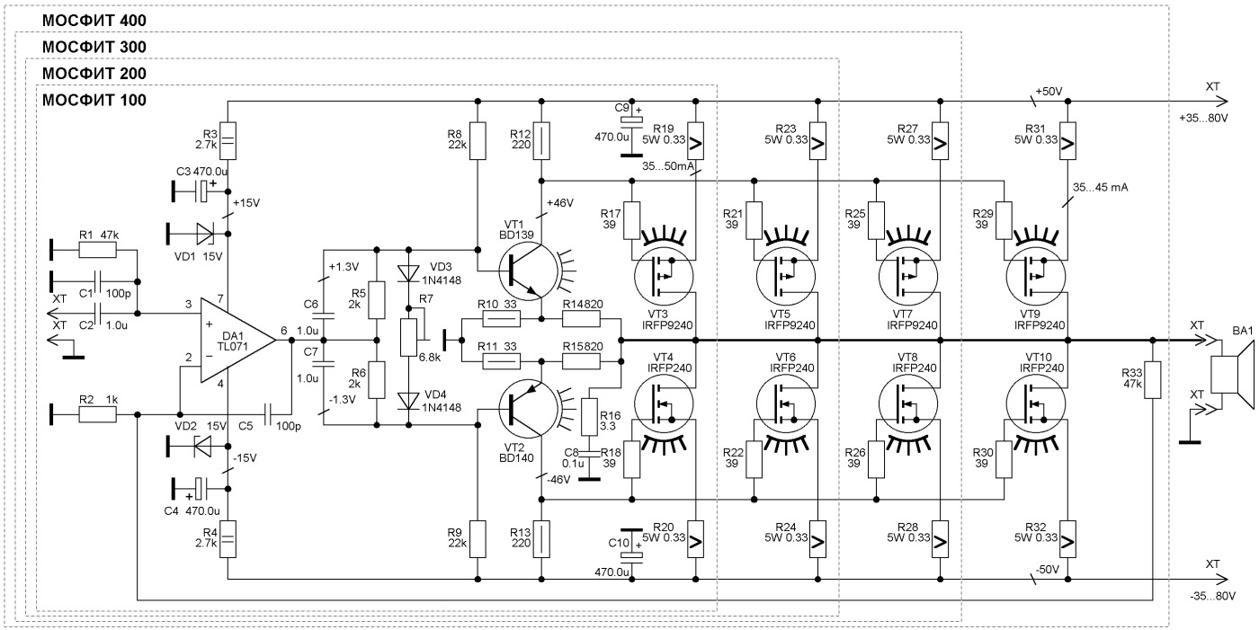

    Приветствую Участников Форума,
    Есть следующая проблема: спаял усилитель по схеме с интерлавки с выходным каскадом на полевиках. Транзисторы BD139/BD140 заменил на Кт814/Кт815, выходные на IRF640/IRF9640 по пять штук в плече. Питание двуполярное +/- 63V. При первом же включении вылетели пробки в щитке При повторных включениях силовой транс сильно гудел, была сильная просадка напряжения сети (почти кз). Думаю что все из-за неправильноко режима работы оконечников, ток покоя огромный. Прошу совета понимающих эту схему: какими элементами можно выставить правильный режим выходных транзисторов и каким он должен быть в этой схеме?
    С уважением, V

    По умолчанию Re: Простой мощный усилитель.
    вероятно они не выдержали напряжения
    Ток покоя выходников устанавливается подстроечным резистором. Он в схеме один. BD139/140 в этой схеме будет плохо. Надо бы что-то типа MJE340/350.
    Зависит от буквы.
    Ток регулируется подстроечным резистором. Для начала, он должен быть на минимуме, т.е замукать два диода друг надруга. Сейчас проверяй все. Т.е. отключай усилитель, проверяй диоды выпрямителя и работу БП. Проверяй живость всех транзисторов, хотя бы омметром. Биполяры должны быть как два диода, а полевики не давать КЗ между стоком и истоком.
    BD139/BD140
    бывают до 100 Вольт. А тут 120!
    Поподробней, откуда схема?
    Включай при пониженном напряжении и с предохранителями по питанию.
    Для первого включения оставь одну пару выходников.

    19,148
    Зависит от буквы.
    максимум Г - 80 в , а в схеме до 126 в

    Аватар для vogor
    07.11.2007
    Иркутск
    76
    Должны держать: Напряжение одного плеча 63V, Uкэ max - 100V для кт814/кт815 или не так?
    Добавлено через 4 минуты
    Спасибо за совет по транзисторам, поставил что было. Есть ли еще лучшие варианты для этой схемы?
    Добавлено через 6 минут
    Зависит от буквы.
    Спасибо за очень ценные рекомендации Перед включением уся движок подстроечника был в среднем положении. Взрывов транзисторов небыло значит схема была правильно собрана. Буду делать новую печатку и выставлять теперь как Вы советовали.
    или не так?
    будут держать, если сигнал не подавать и включать плавненько
    Совет - убавь питание до +-50в или ниже ... как заработает подавай больше и больше , пока не пробъёт
    Ну когда же народ научится делать первое включение УМ-ов с ограничением тока в питании!?
    Spammer, общий КУ схемы = 48 транзисторной части=25
    В приложении немного подправленый вариант
    Какие режимы предоконечных транзисторов Q1,Q2 в вашей схеме и как их можно рассчитать. Интересует рассчет номиналов резисторов, почему убрали подстроечник тока покоя поставили резистор именно 2.2k, а также почему соединили диоды D3/D4 вместе и убрали резисторы с 22k c баз транзисторов Q1/Q2
    Небыло модели подстроечника, в реальной конструкции это подстроечник 6,8к как в схеме из первого поста.
    Разницы нет но для термостабильности диоды лучше разместить как можно ближе к транзисторам ВК
    Я их не убрал я изменил точку подключения
    Каким эмулятором пользовались? Вы также изменили номиналы резисторов в коллекторах Q1/Q2 или это тоже непринципиально?
    Ставте как в схеме 220 Ом ток покоя предвыхода при этом будет 18мА
    Micro-Cap 9
    Мне раньше не приходилось работать c полевиками, все делал на лампах. Мне интересно как в этой схеме работает выходной каскад, в смысле как переменный резиcтор 6.8k задает рабочий режим (ток покоя), почему включено именно два диода в эту цепь? Если увеличить номиналы коллекторных сопротивлений в какую сторону измениться ток покоя?
