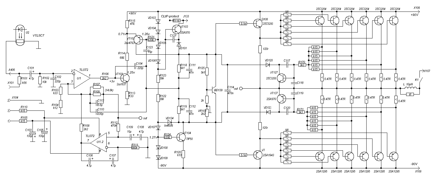

Тема: взрываются выходные транзисторы, видимо от сквозного тока, как бороться?
    Аватар для Waters
    07.06.2005
    По умолчанию взрываются выходные транзисторы, видимо от сквозного тока, как бороться?
    Вот по такой схеме усилитель, сначала гонял на 1 кгц на нагрузку, 10мин нормально работала на максимальной мощности без ограничения.
    Потом гонял на музыкальном, тоже нормально.. было, пока не дал до клипа и выходные взорвались.
    Когда пытал без нагрузки на выходе, запитав усилитель через резисторы 100 ом наблюдал небольшую просадку несколько вольт на них с частотой входного сигнала при доведении до клипа. но что-то не хватило ума сразу обратить на это внимание
    Предполагаю проблема в том что на высокой скорости КУН не успевает перезаряжать емкость выходного повторителя и в какой то момент оказываются открытыми верхнее и нижнее плече
    возможно я ошибаюсь давайте обсудим? Как не допускать таких аварийных ситуаций ?

    узел защиты от КЗ выкинуть однозначно. Как дела с возбудами?
    а мож не нада ? - А ?
    просто выкинуть из него конденсаторы 117, 118, 119, 120.

    По умолчанию Re: взрываются выходные транзисторы, видимо от сквозного тока, как бороться?
    Чтоб успевали-в предвыходном каскаде надо поставить две,а то и три пары транзисторов
    И резисторы в ихних емитерных цепях уменьшить в два три раза-тогда может и успеют
    Вообще,глядя на С117...С120,на одну пару в предвыходе и номинал резисторов в емитерных цепях этой пары,ИМХО,что усилитель изначально спроектирован исключительно для сабвуфера
    С возбудами были проблемы, пришлось увеличивать С110 (было 68p) и генерация пропала, но на выходе оу всеравно наблюдался вч генерация на положительной полуволне при подаче сигнала.
    Я туда поставил детали обведенные красным, постепенно увеличивая конденсатор до исчезновения ее
    емкости на защите гляну но кажется они там совсем небольшие
    passat вы считаете нужно делать тройку в вых повторителе ? до скольки уменьшить эмиттерные резисторы?
    Да, защита от КЗ нерабочая.
    ты имеешь в виду что она совсем не работает или работает как-то некорректно ?

    Waters, как вариант, попробуй как в атаче, поставь емкости 22...100 пикофарад, желательно помельче номинал, но чтоб симптом вылечить полностью, напряжение в твоём случае приложеное к конденсаторам в максимуме 180 в - значит брать не менее 250
    я тоже разок попался на такую штуку - этот вариант сразу помог

    Это ты серьёзно пошёл на такую провокацию:
    типично применяемые как выходники тр-ры 5200/1943 с их охрененной Скб включил в нагрузку УН?! А просчитай фср по выходу УН, скорость нарастания. Конечно, УН просто не успевает разрядить Скб тр-ра 108 и ?.
    120 Ом меж базами выходников - жесть. 12 Ом - это норма.
    Сложная коррекция намекает на непродуманность схемы.
    Добавлено через 1 минуту
    Да и применение ОК в интеграторе совместно с резиками в полмегома - тоже изрядная жесть.
    Уменьшай питалово втрое и проверяй общую работоспособность схемы.

    mAxSpace для чего поставить эти конденсаторы ? думаю у меня там возбуд был от излишнего быстродействия предыдущих каскадов
    Sagittarius
    поставлю по 12 ом резисторы.
    я и не знаю как считать вы имели частоту среза если подставить эквивалентную емкость на выход ун и подавать на вход сигнал увеличивая частоту, и вот он пока упадет на 0.707 это и будет то самое знаечение? скорее я не правильно мыслю, опишите пожалуйста методику в общих чертах что нам даст это значение? опираясь на него затормозить кун так, чтобы не возникало таких ситуаций?

    Этот УМЗЧ нуждается в серьёзной переделке. Возьми лучше Сакевича мощный из Радио.
    А фср1 тут находится легко. От генератора на вход уся подаётся ряд частот, начиная со 100 Гц ~1 кГц. Ставится осцилл параллельно R115, и отмечается частота, на которой напряжение возрастает на 30% от опорного значения, найденного для НЧ.

    под него уже плата готовая и все собранно Если добавить перед 520-1943 2SA1837 и 2SC4793 ?
    18,439
    Если добавить перед 5200-1943 2SA1837 и 2SC4793 ?
    Для такой мощности это очень полезно будет.
    ну и у тебя, если я правильно понял, он присутствует на верхушках импульсов - чего-то это связано с разрыванием ООС, посмотри какая амплитуда на выходе ОУ, может предел уже.

    нет, это было на любой амплитуде сигнала, на выходе 072 только на спаде положительной полуволны. ОУ пытался устранить рассогласование но из за задержки в последующих каскадах возникала генерация внутри петли оос. Пробовал увеличивать ток через TIP50 и генерация становилась меньше, но транзисторы кун сильно нагреваются. А если туда поставить емкости б-к то задержка станет еще больше
    Добавлено через 15 минут
    Sagittarius вы имеете ввиду относительно опорного значения (1.26v) на базу vt102? при повышении частоты амплитуда падает и не увеличивается
    Не может такого быть. С повышением частоты переменное напряжение на эмиттерном резисторе растёт, и есть частота излома, на которой оно вырастет на 30% от НЧ-значения. Это и есть фср1.

    чтото совсем запутался я... вы говорите про эмиттерный резистор r115 он же одновременно является вместе с R114 коллектроной нагрузкой vt101 а vt102 включен с общей базой ... почему при таком включении должна расти амплитуда на резисторе с повышением частоты
    или имелось ввиду R 113 ?
    ладно завтра будут в наличии разные транзисторы и необходимые детали, соберу тройку на выход и поэкспериментирую

    Зависимость напряжения на выходе уся от входного задана цепью ООС 107-109 / 103+104 и постоянна до частоты, определяемой наличием С110 (включенного параллельно 107-109),
    кстати, очень низкой
    . Тогда как в петле ООС есть аж несколько полюсов: эР106С104, эрРвых УН (колл. Т102, Т104) и С110 + Скб всех тех мощных транзиков, которые ты туда всундучил: Т102, Т104, Т108 и Са1943 без позициию. Из них последний полюс, на выходе УН, самый низкочастотный. НЧ-полюс есть в любом усе.
    И тут тебе противоречие. Этот полюс диктует спад усиления выше своей частоты, а ООС требует сохранять заданный Ку до частоты гораздо высшей. Как это делает усь? Повышением входного напряжения каскада, который на этот полюс нагружен. Здесь по воле рока и тебя им оказался ОБ на Т102.
    Просекай:
    есть каскад, на выходе коего
    есть полюс с какой-то своей частотой фср,
    есть ООС,
    есть повышение с ростом частоты напряжения на входе этого каскада, обусловленное действием ООС,
    есть частота, с которой начинается это повышение и она равна фср.
    Иначе и быть не может.
    А чем больше напряжение в той точке, тем больше оно и во всех предшествующих каскадах уся. А чем большие входные напряжения каскадов, тем большие искажения те каскады вносят. Ты мог бы играть за хороших пацанов, коими все это читающие себя считают, и повышать всеми силами частоту фср1. Но по злому умыслу или по неопытности ты встал на сторону плохих пацанов, и занизил фср1 (Скб мощников в нагрузке УН) так, как мало кто.
    Сравни: то ли дело в УН и 1к ВК держать Сн УН = 4 транзика с Скб 5 пФ + Скорр (10...40 пик) + Смонтажа (пик 20) = 50...80 пик и фср1 порядка 10...16 кГц, а то ли дело - Сн УН = 2 транзика с Скб 70 пФ + 2 транзика с Скб 700 пФ + Скорр (330 пик) + Смонтажа (я уже про См молчу - на фоне остального это слёзы) = 1.200 пик и фср1 порядка 400 Гц.
    Вот так люди высоких вносимых искажений, жёсткого звучания на ВЧ и добиваются. А что корекция плохая - так это потому, что плюс к отсутствию наживного, в общем-то, опыта или осцилла у тебя нету, или ты пользоваться им не умеешь. А мощный усь построить хочешь. А потому прямая тебе дорога к Сакевичу.
