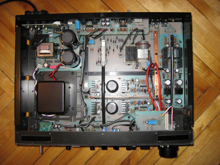

    Купил два года назад комплект sony ta-e80es, ta-n80es. Сравнив звук преда сони со воим переделанным уп-028с на к574уд1в выяснил что сони звучит хуже .Звук натуральных инструментов обеднён;послезвучия обрываются. обертона сливаются с основным, то-есть хуже прорабатываються тихие звуки, НО динамика -атака муз инструментов у сони лучше. После такого сравнения пред сони два года отдыхал в шкафу,но после покупки МС головки потребовался МС-коректор, а в сони
    он неплохой,вот и возникла необходимость в доработке сони.

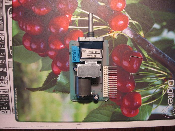

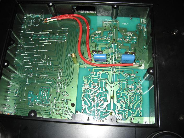

    По умолчанию Re: Пред SONY ta-e80es доработка
    Процес пошел Обойду темброблок,с комутатора подам сигнал напрямую на регул. громкости,заменю проходной электролит(с108) на плёнку.Схемa здесь

    [QUOTE=romith;640423]Процес пошел Обойду темброблок,с комутатора подам сигнал напрямую на регул. громкости,заменю проходной электролит(с108) на плёнку.
    После проделанной работы приступил к прослушиванию: звучание стало немного чище,особенно заметно на вч. Лучше передаётся индивидуальное звучание муз. инструментов (обертона). Резкости в звуке не прибавилось.
