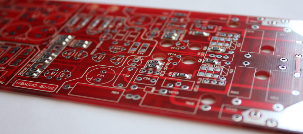

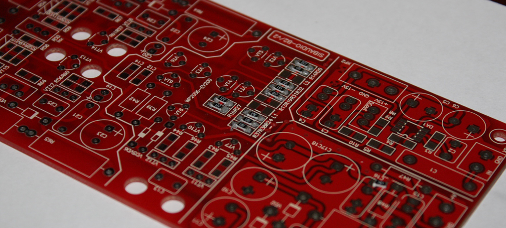

    Аватар для Евгений Верис
    27.05.2004
    Мск
    1,412
    По умолчанию Re: Подскажите хорошую паяльную пасту.
    вот собственно, процесс и результат.
    1. площадки под резюки надо уменьшить. великоваты.
    2. пасты наносить минимум - разные контакты получились разными - подбирал объем пасты - где меньше нанес - получилось лучше.
    результатом доволен
