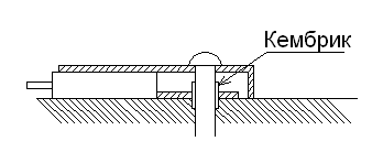

Делаю БП, в котором диодные сборки IR 16CTQ080, корпус TO-220. В качестве изолятора для винта-тройки по размерам идеально подходит трёхмиллиметровая термоусадка.
Вопрос: как термоусадка в этом качестве? Я с ней много дела не имел, не знаю (например, через N лет стала хрупкой и рассыпалась). Напряжение на выходе БП +/-17V после моста и фильтров.
