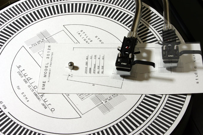

    Для эл.012 подойдёт протектор SME3010R, после того как будет увеличина установочная база до 222мм. См. таблицу:

    14.01.2006
    321
    По умолчанию Re: Электроника 012 или....
    Николаич, а есть в хорошем качестве этот шаблон? Может выложишь куда...
