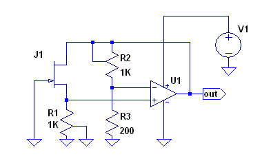

    Я не помню, приводил ли я эту схему раньше, но если нет, то она может оказаться полезной. Сначала выставляется R1 по достижению рабочей точки J1 с нулевым температурным коэффициентом, а затем R2 для нужного напряжения на выходе. Операционник надо выбирать с низким шумом, достаточным выходным током и т.д.

    А какое напряжение шумов у этой схемы, в диапазоне 0,1-10Гц?
    Будет сильно зависеть от применённого ОУ и типа полевика. Я думаю, что размах менее 5 мкВ вполне достижим с хорошим ОУ.

    Инженер Аватар для Lynx
    28.09.2004
    4,599
    По умолчанию Re: ИОН с низким уровнем шума
    Цитата Сообщение от Александр Котов
    А шумы можно подавить дополнительными RC-цепями.
    Можно. Но осторожно. Каковы будут, скажем, габариты RC-фильтра, имеющего частоту среза 0.1Гц? а 0.01Гц? Более того, элементы этих фильтров могут сами стать источником доп. НЧ-шумов, в частности, "мерцания" емкости конденсаторов.
    А в данной схеме, кстати, и требования к ОУ могут быть не очень высоки, в частности, спектральная плотность токового шума входа вполне допустима до 5...10 pa/sqrt(Hz) с учетом достаточно низкоомных сопротивлений как в цепи истока, так и делителя.

    В звуковом диапазоне шумы будет легко подавить. Для целей поддержания на инфранизких частотах малого шума надо строить другую схему.
    28.09.2004
    4,599
    В звуковом - да, а вот если нужен источник питания для тактового генератора с низким ФШ? В этом случае будут существенны и ИНЧ-составляющие шумов питателя, ибо составляющие джиттера с частотами 0.1...10Гц очень недурно портят точность преобразования особенно при приближении преобразуемых сигналов к Fs\2, а учитывая рост спектральной плотности шумов всех активных и пассивных элементов на ИНЧ построение именно такого ИОН и представляет в данном случае наибольшую проблему.
    В схеме Алексея частота среза фликкера может быть получена весьма низкой посредством выбора ПТ и ОУ с соответствующими свойствами.

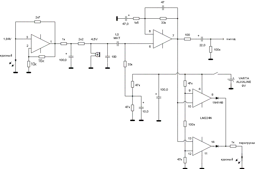

    Я подобный источник делал для измерительного микрофонного усилителя, а светодиод не зря горит - он включение индицирует

    05.03.2004
    5,529
    Алекс, а есть ли методика без нагрева попасть в эту точку?

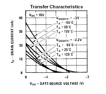

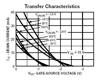

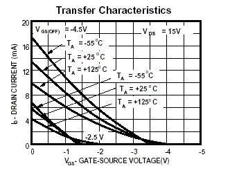

    Аватар для Alex Nikitin
    03.01.2005
    London UK
    4,388
    В первом приближении можно воспользоваться приведёнными в описании характеристиками. Например J111-113 имеют термостабильную точку при токе стока около 4-5 мА (несмотря на большой разброс напряжений З-И в этой точке) , и при некотором навыке можно попадать в неё довольно точно . Для большинства других типов ситуация похожая - несмотря на разброс начального тока стока и, соответственно, напряжения отсечки, ток стока в термостабильной точке похоже примерно постоянен для каждого типа транзисторов
    Вот к примеру:
    2N5484, J113, J309 соответственно
    Алексей
ID:	2222   Нажмите на изображение для увеличения.
ID:	2223   Нажмите на изображение для увеличения.
