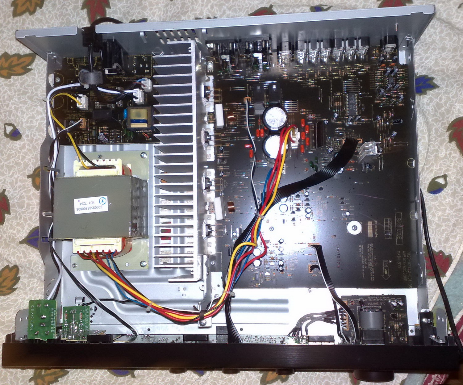

    По умолчанию Re: ПРОШУ ПОМОЩИ ПО ДОРАБОТКЕ УСИЛИТЕЛЯ Sherwood ax 5103
    Вид внутри

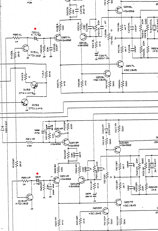

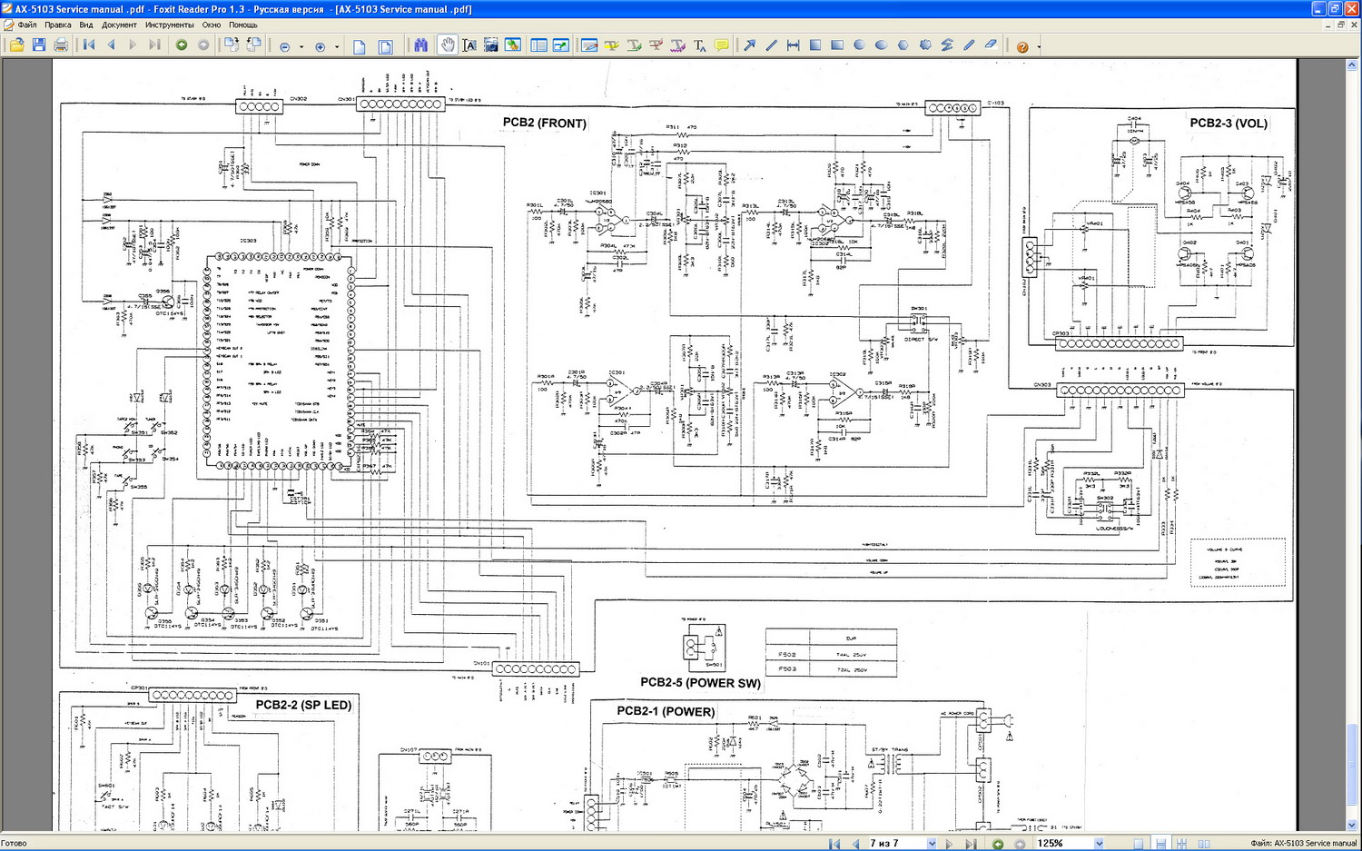

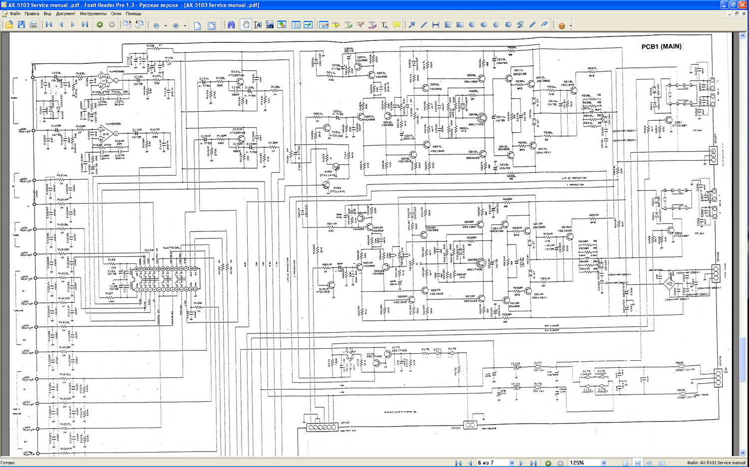

    Схема на ней прошу указать:
    1. где проходные для звукового сигнала конденсаторы, которые следует заменить (планирую на пленочные)?
    2. где делать разрыв между предом и усилителем мощьности для вывода разъемов на заднюю панель?
    3. Какие еще изменения в схемотехнике стоит сделать либо заменить определенные радиокомпаненты.
    Если можно, то прошу прямо в схеме отметить через любой редактор изображений ответы на мои вопросы и Ваши предложения. Огромное спасибо всем откликнувшимся! Вот фото закупленных пленочных конденсаторов для проходных цепей и для шунтирования силовых электолитов
    Выложи лучше не скрины, а сами пдф, с которых скринил. Кондеры эти в шунты можно, а как проходные ненадо, хотя это и лучше чем электролиты но далеко не то, для звука. Для проходных ищи качественную пленку.

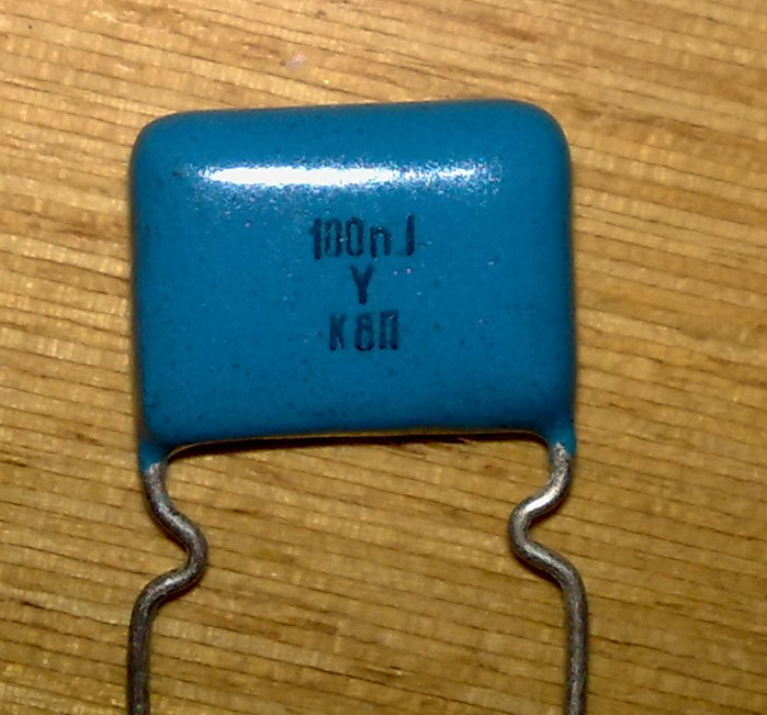

    Вот полный сервис мануал У нас проблемма что то качественное купить. Вроде это и есть пленочные к73, совсем плохо их будет поставить? Может из компьютерных БП попробовать вытащить что то можно?

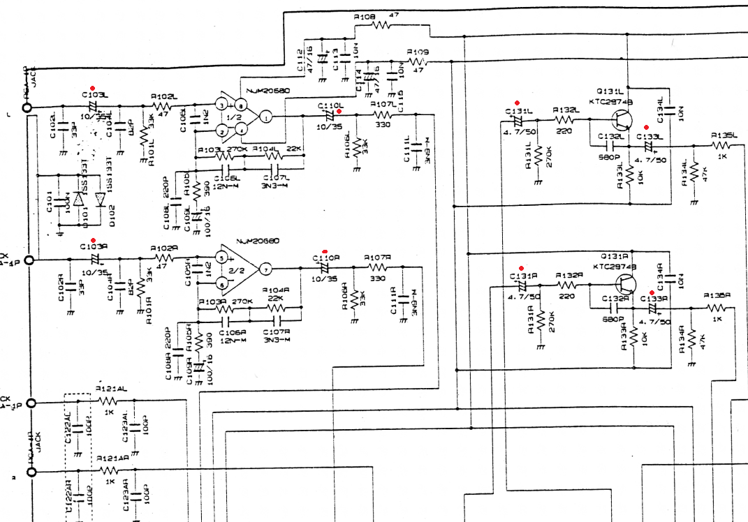

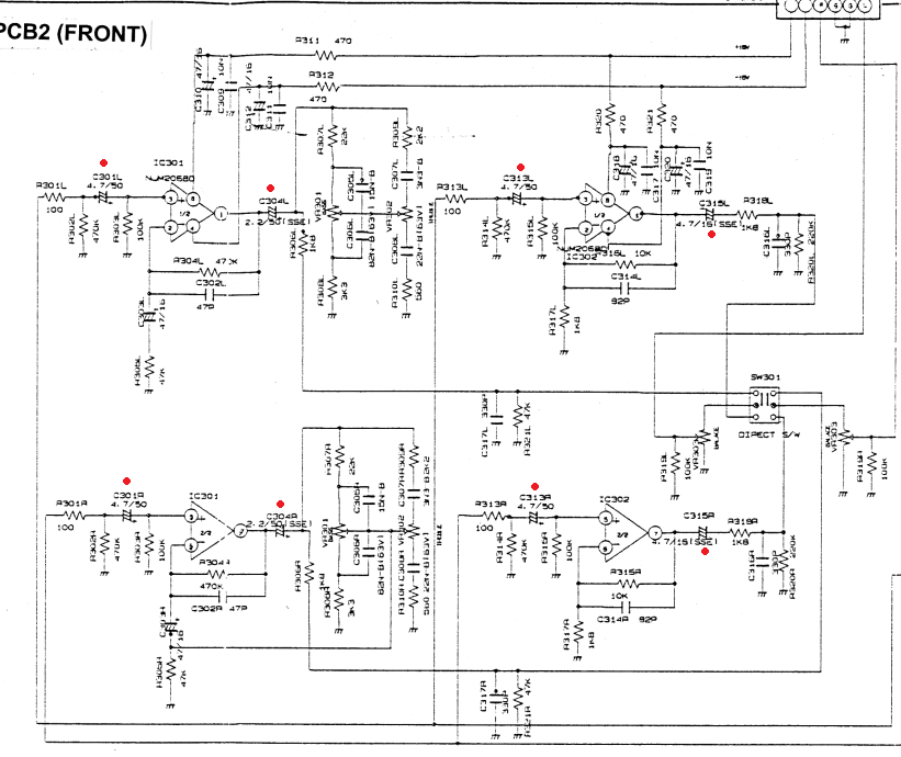

    Вот, постарался отыскать все... Проходные поотмечал красной точкой. Я бы их всеже не менял, если там стоят хотябы неполярные электролиты, а просто зашунтировал бы хорошими кондерами примерно на 0,047-0,1мкф
    Нет, увы везде стоят полярные электролиты. Что в данной ситуации лучше сделать, заменить на пленку или зашунтировать? Еще вопрос - где сделать разрыв между предом и мощьником?
    Я бы всёравно зашунтировал и не морочился. А насчет разрыва, тут увы не подскажу...

    Приветствую.
    Разрыв судя по схеме уже предусмотрен.... Смотрим схему преда: переключатель SW 301 при указанном положении "темброблок" включен. Сигнал с регулятора громкости подаётся на IC 301 (это похоже просто буфер) и далее на регулятор "баланс". Передвигаем SW 301 в нижнее положение (по схеме) и сигнал на "баланс" будет подаваться с IC 302 без участия "темброблока", при чём усиленный примерно в 6 раз. Можно просто конденсаторы поменять разделительные С313L(R); C315L(R), если хочется и всё. Если усиление IC 302 велико можно увеличить сопротивление R 317.
    Формула: R316 / R317 + 1 = усиление. Грубо - 10 кОм наверное в самый раз там будет.
    Поменять 302 опер на что-нибудь приличное (хотя бы OPA2134), С313 и 315 закоротить, заменить в УМ С201 на пленку, С207,211,213 на хорошие электролиты. Если хватит одного входа - удалить м/с коммутатора.
    Добавлено через 8 минут
    Если оставлять опер, диоды D173-176 заменить на шоттки,С175/176 увеличить в неск. раз, С173/174 тоже, С317/319 наверняка керамика-заменить на пленку, С318/320 на 100 мкф.

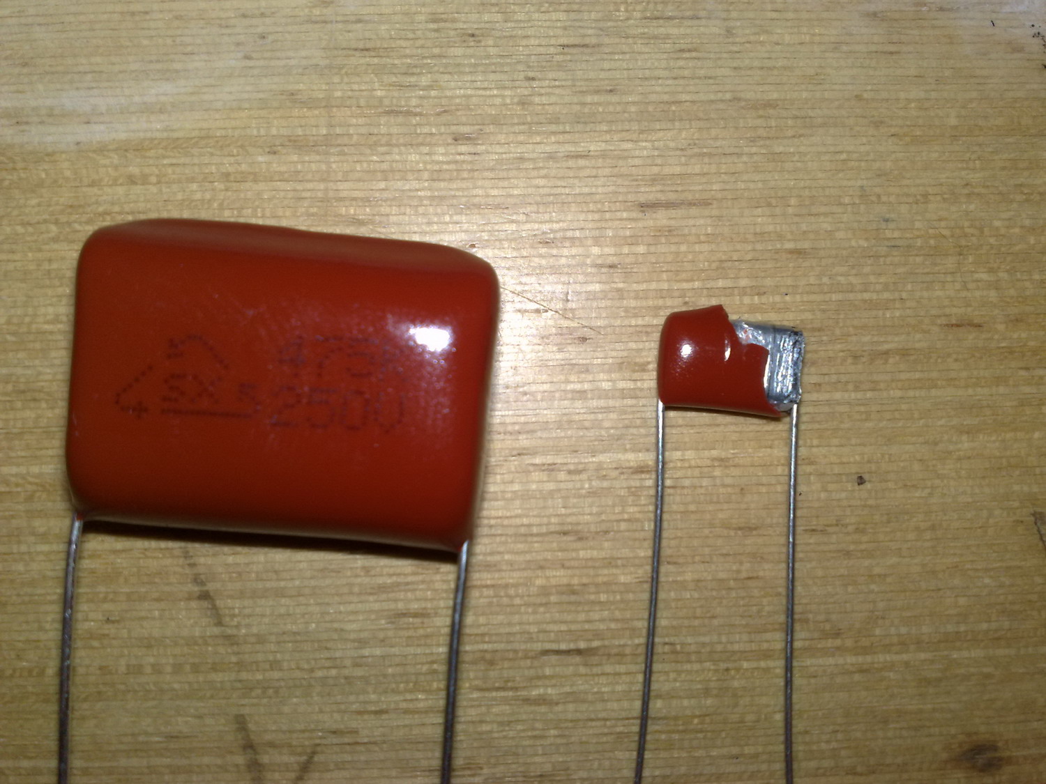

    Alemoke Регулятор конечно хотелось бы использовать штатный, но боюсь он не лучшего качества-номинал по ходу 50 ком может быть заменить на alps? улучшится ли звук?
    Кстати как Вам сама схемотехника усилка? не полностью провальная? Играет вроде не плохо. Да и стоит ли использовать пленку на фото которую купил? есть еще российские вроде вот такие

    В магазинах еще попадались электролиты samwha RD как они за место штатных?
    Обычные высокотемпературные алюминиевые конденсаторы, только вроде считаются повышенной надежности.
    Не испорчу ли я звук заменой силового диодного моста на шотки и jamicon ls 22000X63в?
    Врядли.
    ТО, что на фотке в посте 12 годится только в шунты питания. В ЗВУК НЕ СТАВЬ.
