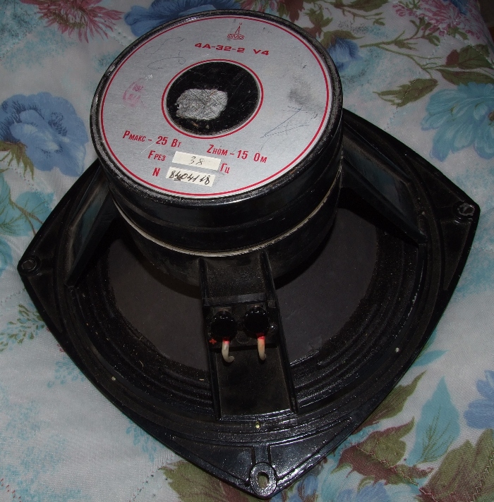

    Да прекрасные динамики! Вот это 25-ваттные ЛОМО.
    Первое фото.
    А на втором - с кобальтовым магнитом, только это 25ГДН-4, но представление о магните фотка дает.

    11.02.2009
    Рига
    109
    По умолчанию Re: кинап 4А-32 с феритом ломо, намного хуже
    Первое фото.
    о блин..у меня значит все были кобальтовые казлы порвали
    ставите в них подвижные системы 100гдш и радуетесь. какие проблемы?
