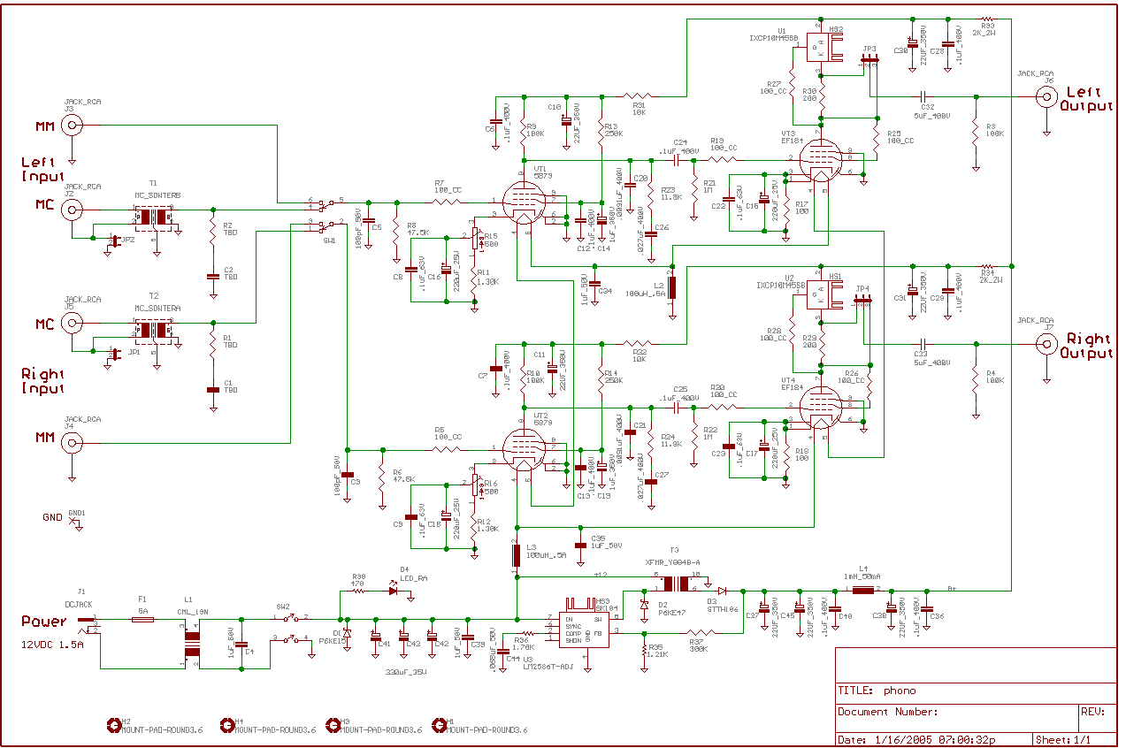

    Потянуло на лампы и решил сделать ламповый пред. Так как с лампами не работал нащел готовую схему. Ваше мнение по данной схеме? Стоит ее собирать или зря потраченное время???

    Вообще это винил-корректор. Стоит ли собирать - не знаю. Но в любом случае - это не линейный пред, и в нем нет выхода для наушников, только винил-корректор.
    Добавлено через 36 секунд
    И еще ИМХО, для лампового устройства чересчур сложная схема.

    значит обманули было написано Pentode Phono Preamp

    все правильно "пентодный фонокорректор-предусилитель"
    мне в ней кстати коррекция нравится.
    вам похоже нужно, что-то типа этого
    http://www.jogis-roehrenbude.de/Lese...ns-C3g/c3g.htm
    наушники должны быть высокоомные (если без выходного транса)

    Ничего они не обманули, так оно и есть
    Просто "Phono" - это вовсе не наушники
    Усилитель для наушников назывется Headamp.
