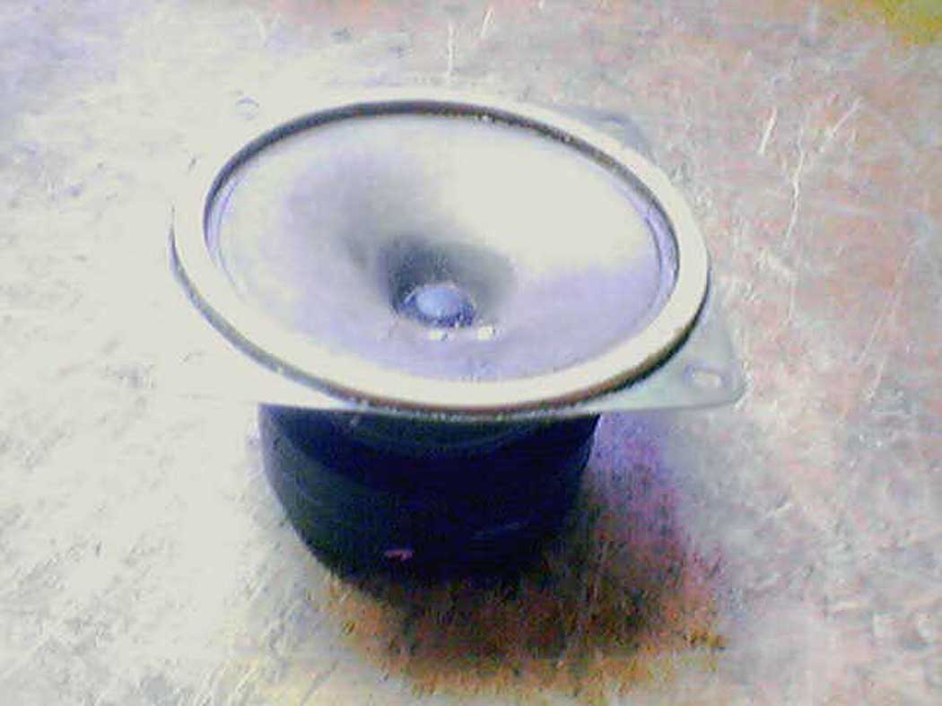

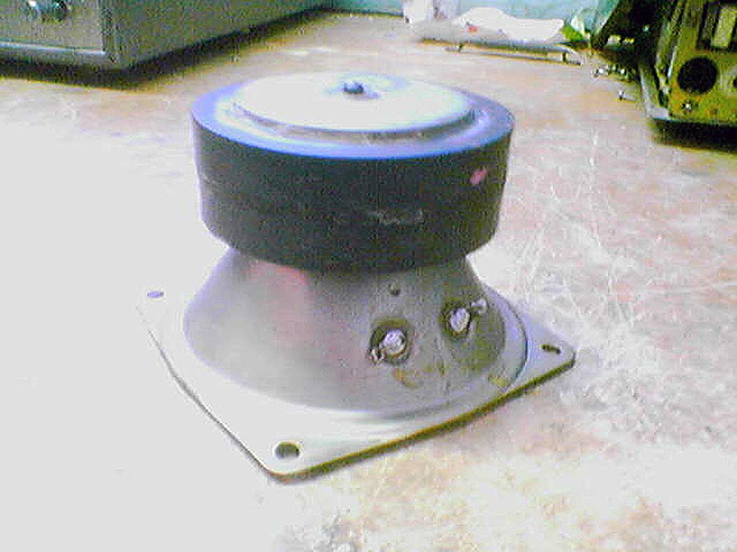

    в век 200 баксовых динамиков, это может и не актуально, но как сказал один классик: не могу молчать! может кому и пригодиться?
    всё началось с того, что выходные трансформаторы на моём новом ламповом циклотроне имеют завал -3дб на вч выше 14 кгц. то сию несправедливость было решено устранить не тупой заменой на жутко дорогущие фирменые ( всё равно денег нет) и не установкой аналогично дорогих пищалок с большей чувствительностью. а так как акустика продусматривала установку отечественый бумажных девайсов (старая добрая технология современица ламповой эры), то было решено доработать то что имелось. притом самыми простыми и дешевыми методоми.
    были взяты 2 дерьмовых 3гд31 и разобраны по костям. корзина обклеена войлоком изнутри, по ранее известной методике. потом были взяты керны от 1гд40 диаметром 12мм, вытащены из флянцев и на винт м3 посажены на керны от 3гд31, для увеличения высоты оных. так же, были взяты магниты, типа от 5гдш3-8; 4гд35, по две штуки и склеены между собой.
    потом на их базе собрана новая магнитная система. удлинёное новое керно, полностью подходит при этих магнитах по высоте( без дополнительной подгонки). вес магнитов примерно в 4 раза больше родного от 3гд31, соответствено и их сила тоже. собрал динамики и послушал. на слух чутье выросло раза в 2-2,5.
    а это как раз недостающие 3дб. так же звук стал ровным без резких всплесков и призвуков. и судя по всему расширился частотный диапазон в обе стороны ( конечно не идеально звучит, но вполне прилично). вот вам пример простой и эффетивной доработки , не требующей практически никаких материальных затрат. я не претендую на большую оригинальность, а просто взял и сделал, то чего мне надо было в текущий момент. извините за качество фото, увы-сотовый телефон.

    потом были взяты керны от 1гд40 диаметром 12мм, вытащены из флянцев и на винт м3 посажены на керны от 3гд31, для увеличения высоты оных. Вопрос-как вытащены,посажены керны?

    По умолчанию Re: доработка 3гд31
    Интересно железо уже в насыщении...
    А я поступил по другому. Переставил МС от 4ГД-8Е не разбирая, на корзину от 3ГД-31. Увеличил каркас катушки до диаметра 15 мм вместо бывших 12 мм, и перемотал катушку на 12,6 ом по постоянке. Установил в Орбиту 016 вместо 10ГД-35.

    бог его знает , как там с насыщением( это меня интересовало меньше всего). но работает действительно гораздо лучше.
    распилен флянец и извлечено то, что туда запрессовано. а полученое, в стык на торец керна 3гд31.
    я тоже думал перемотать на каркас 15мм. но лень было, а если точнее зрение уже не то с мелкими катушками возиться. а магнит у меня всёже похлеше будет, учетверёный. а у вас удвоеный.
