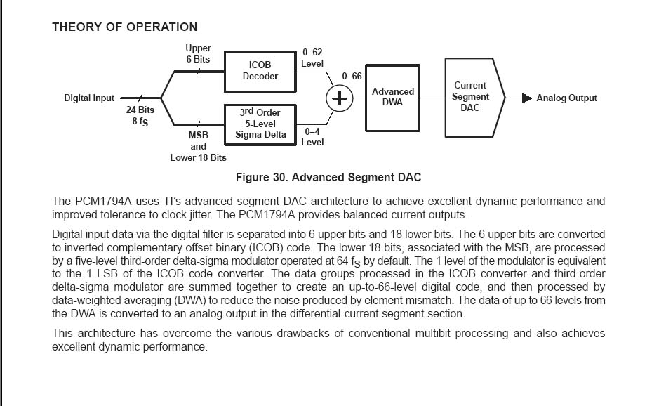

    Вопрос, наверное, кому-то покажется глупым - но я не разработчик и мне простительно...
    Постоянно вижу надпись во всяких продажных мурзилках и на интернет-сайтах об аудио-продукции вроде:
    Тип ЦАП - Sigma-Delta
    Разрядность - 24 bit
    То же и в описаниях на ЦАП Analog Devices AD1852:
    24-bit multi-bit sigma delta DAC...
    И при этом на всех форумах постоянно говорится о том, что Sigma-Delta цапы - это ОДНОБИТНЫЕ ЦАПЫ...
    Вероятно, что я путаю солёное с круглым, но почему же я вечно вижу, что их описывают, как мультибитные? На чём сие основано?

    По умолчанию Re: Битность Delta-Sigma
    Посмотрите , может поможет.
    Александр.
    AS79
    Увы, боюсь, что не поможет. Я долго смотрел на сию диаграмму как баран на новые ворота и читал текст под ней. Но истина - почему Sigma-Delta ЦАП - всё-таки считается однобитным, мне так и не открылась...
    Если на пальцах
    Есть мультибитные ЦАПы, а есть дельта-сигма(однобитные). Указанный Вами и в п.2 совмещает в себе и то и другое, поэтому так и называется
    Потому что он физически - внутри однобитный.
    Serge_L, вот за странички спасибо, с ними-то всё на место встало...
    Alex,
    AS79,
    Да оно понятно, что он однобитный. Непонятно было, почему... Ибо смотришь - рядом про 1852 напишут, что он 24 бита, а 1702 - 20 бит... Зная, что последний точно мультибитник, ненароком начинаешь путаться...
    39,116
    Ну так он и не дельта-сигма.
    Как "почему" ? Потому что дельта-сигма демодулятор это простая RC-цепочка, грубо говоря, а не на порядки более дорогая в производстве прецезионная R-2R матрица.
