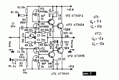

    А да такая схема есть:
    Так в нашем болоте возникла проблема с полевичками, может предложите чтото лучшее?
    Схема с Радиоаматора 2001-05 (страничка 11-13).
    - Аватар для Olegyurich
    17.01.2005
    5,263
    По умолчанию Re: Предварительный усилитель на россыпухе....
    А зачем в усилителях мощности ту же тему создали?
    ИМХО, такую схему AD8065 с любых точек зрения зарулит.
    Поищите в сети Радио 11/1985. "Нормирующий усилитель"- там тоже полевики, но звучит хорошо. Это если очень хочется на дискрете.
    Я попробовал смоделировать этот усилитель в MC8. Транзисторы 2SK246/2SJ103, 2N5551/2N5401. Показывает коэфф. усиления меньше единицы. Что-то там не то с номиналами, внушает недоверие нагрузка первого каскада на 330 Ом. Есть идеи что здесь не так?
    • Тип файла: cir symm1.cir (19.2 Кб, Просмотров: 372)
    07.04.2007
    Мариуполь
    1,111
    В схеме все правильно, я ее в те времена собирал и измерял. Модель глянуть не могу- Микрокапа нет...
