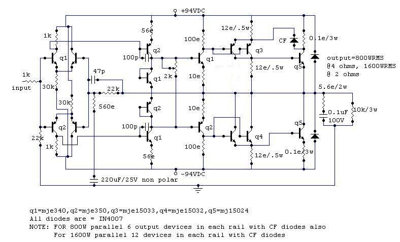

    Внимание! Зацениваем усилитель
    Что про этот усилитель скажут гуру?

    А что ты от него ожидаешь?
    Схему подбирают под задачу, а не наоборот.

    Для саба... Думал в мост и повесить на саб на двух 400гдн, как раз потолок для них получится

    Я бы посоветовал поговорить с WP, он в мощных усилителях шарит. Понятно, что для саба особого качества не надо. Но вот с рассеянием тепла тут не оптимум явно. Но зато попроще будет, чем с двухуровневым питанием.

    печка получится дикая.
    у меня был 800Вт на 4ОМ с одним уровнем, на выходе 6пар 1943-5200
    так у него кулеры не выключались, постоянно дули на полную.
    ящик был 3У, радиаторы огромные.
    конечно при работе только на САБ будет греться поменьше, но все равно очень сильно.
    подожди месяца полтора - закончу усил в классе Н, мощность такая же, питание тоже верхнее +-94В.
    как раз для 400гдн делаю.

    Меня также волнует простота схемы... что про эту думаете? И еще хотелось бы чтобы цена усилителя при той же мощнсоти не превышала этот... я так посчитал, что тока на транзисторы уйдет где-то 600 р, а все остальное, кроме питания - относительные копейки. А то мне не хочется чтобы из-за холодного усилка мне пришлось разориться еще на штуку или больше

    Я не понял, что требуется от схемы в начале темы. Конкретные вопросы?

    Загнать в режим В (АВ с малым током покоя), хороший радиатор, и покатит по теплу.
    yahoo, Будь готов, что из г...на не сделаешь конфетки. Если нужен очень мощный, надежный и с приличными параметрами, то дешево не будет. Киловатный транс, конденсаторы фильтра 10 шт. 10000 мкФ х 100-150 В и т.д.
    Не нравится мне как здесь транзисторы параллелятся. Хоть бы резисторы в базы/эмиттеры. И CF диод не нравится (хотя для саба может и пойдет...)

    Ну конденсаторв 10 шт - многовато для начала (т.е. трансформатор будет только на первое время), ну по 2 на плечо 15000 мкф х 150В уже есть... Трансформатор соответственно тоже... тока осталось перемотать вторичку... а то 3кВ на выходе многовато))) Охлаждение тоже не проблема... месяцок с таким питанием протянет? конечно не на максимум...
    [ADDED=yahoo]1116258033[/ADDED]
    WP, вопрос: что хорошего и плохого можете сказать про этот усилитель... Может что доработать нужно? Усил для саба, т.е. на искажения почти пох... т.е. если даже 2 поцента кни, то пойдет... В общем нужно мнение эксперта

    Первый недостаток - очень большое тепловыделение и соответственно для получения высокой выходной мощности потребуется очень большое количество выходных транзисторов с широкой ОБР и огромный радиатор, рекомендую переделать выходной повторитель под двухуровневое питание, дешевле получится.
    Второй недостаток - у выходного повторителя по схеме Шиклаи возникнут серьезные проблемы с устойчивостью, рекомендую использовать обычный дарлингтон.

    1. Пардон Вам, мистер! У меня в сабвуфере 1 кондер 15 000 мкф на плечо. Но там и мощность 60 Вт. А на желаемые 800 Вт - очень грубо увеличиваем пропорционально мощности. Или миритесь с просадками по питанию в 60 Вольт (это еще + 0,5 кВт к потреблению).
    2. По поводу выходников согласен с WP.
