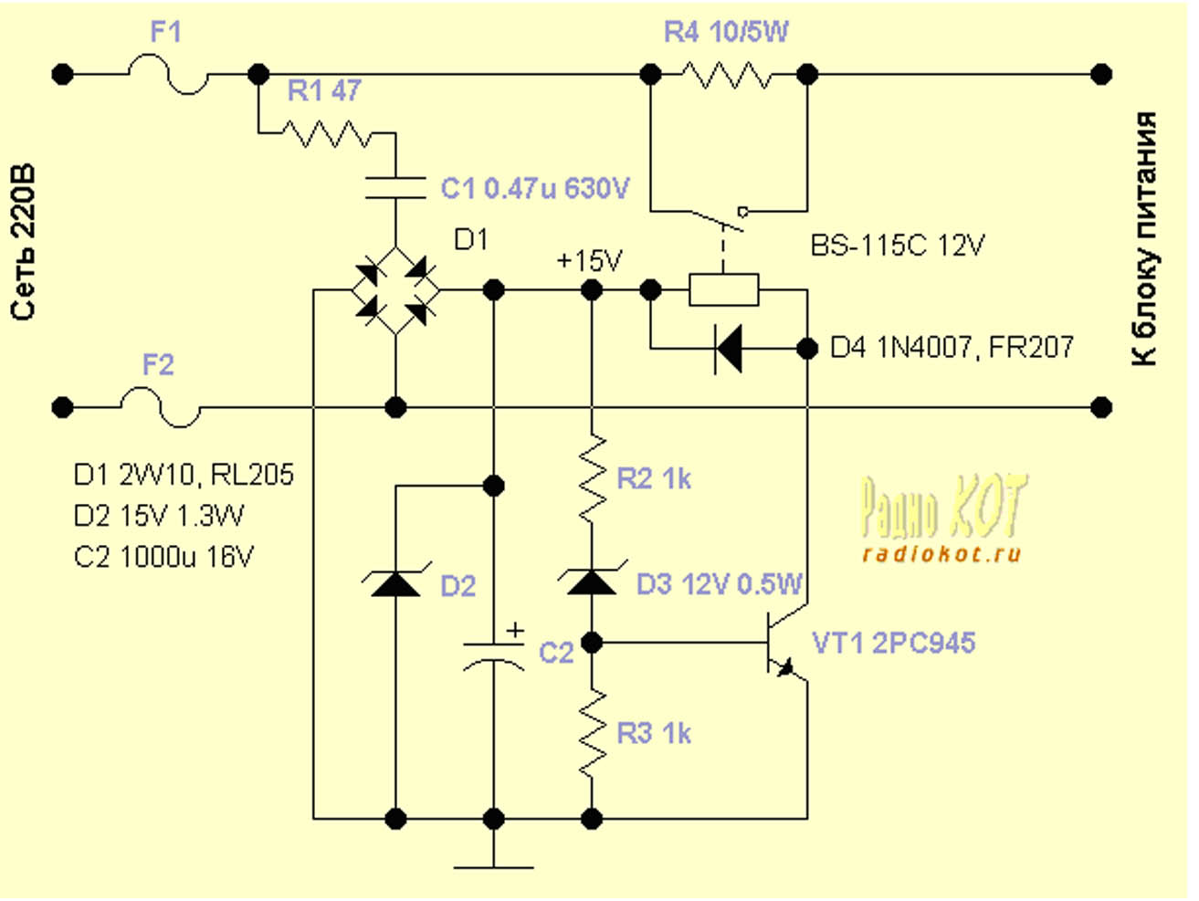

    Вопрос третий, в блоке питания, Е1 и Е2, рядом с кондерами 15000мкф я так понимаю система плавного пуска, кто знает как ее простенько соорудить?

    1. Никуда они особо не идут.
    2. ИБП противопоказаны в аудиотехнике. Импульсные помехи лезут повсюду и перегружают УН, отсюда - ИМ искажения.
    3. См. Радиохобби за 2009 год - там скоро выйдет простенькая схема плавного запуска (немного сложней, чем на рисунке ).

    А вот какую схемку плавного пуска откопал в нзте...
    https://forum.vegalab.ru/attachment....1&d=1234791206

    Даже стоя в 2 и более м от УМЗЧ, ИБП наводит хорошую помеху.
    Схема та недоделанная.
    1. Балластный кондик - суть ГСТ. Он должен а) медленно заряжать С2, и для этого быть малой ёмкости и б) удерживать довольно мощное реле в сработанном состоянии, и для этого ему нужна большая ёмкость. Не легче было бы схему ПЗ скопировать со схемы защиты АС?

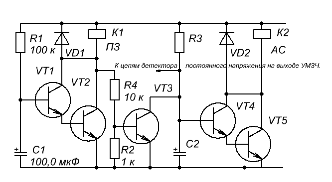

    Задача состоит в организации последовательного во времени включения двух реле: сначала ПЗ, затем - АС. Можно применить связку ОК-компаратор. Защита АС работает по такому же принципу, только компаратором служит сам ключевой составной транзик, нагруженный на реле.

    я понял только первое предложение, можно популярно))
    Добавлено через 3 минуты
    Схемка АС защиты у меня собрана, правда дохленькая, надо настраивать еще, а вот с плавным пуском я не догнал((
    понял что ето дело должно синхронно работать в идеале...

    Можно примерно так, с реле-короткозамыкателем вместо тиристоров. Ток через его контакты идёт небольшой, к моменту замыкания токоограничительного резика - сущие десятки миллиампер, в рабочем режиме - не более ампера, в режиме испытания уся - не более двух ампер, поэтому никакого сваривания контактов не происходит.
    Здесь R1, C1, Т1 - 2 - узел выдержки на включение короткозамыкателя К1 - плавный запуск, Т3 - инвертор, открытый и замыкающий С2 до включения реле ПЗ, запирающийся после уменьшения напряжения на коллекторе Т2 до 0,7 В и разрешающий зарядку С2, а Т4 - 5 - исполнитель защиты АС. Добавь только к стрелке выход узла обнаружения постоянки на выходе уся - и усё.

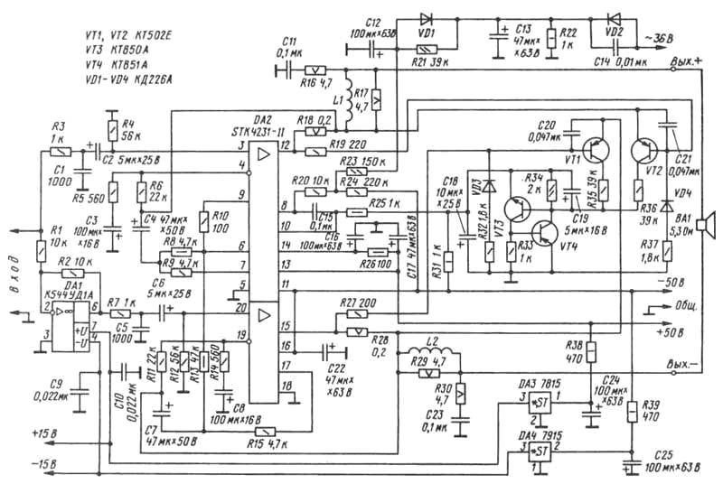

    Или что про это скажешь? правда где то видел схему где STK4231-II как предусь а выхлд на трансах там качество 0,00Х%, но не найду чего то...
    а у этой 0,4% на мах 320вт
    https://forum.vegalab.ru/attachment....1&d=1235193516

    Вто схемка которую мне ребята с форума дали
    Нет, категорически - нет. Я не асилю аписать всех ашипок.
