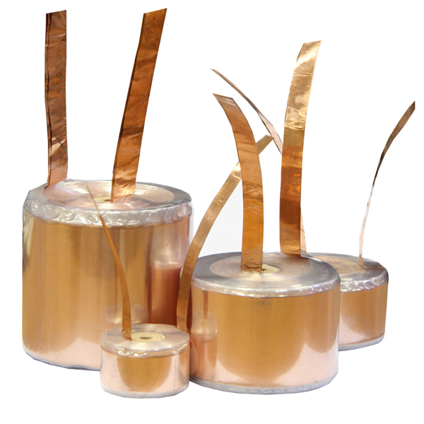

    обратил тут внимание внимание на катушку индуктивности намотаную медной лентой.
    появился вопрос, а накой, в чем смысл ?
    И попутно появились чисто технологические вопросы.
    изолированной медной ленты видеть не приходилось - по этому как изолируют витки ?
    все расчеты приводятся для круглого провода для ленты как считать? или мотать и измерять потом что вышло.

    Когда мотаешь круглым проводом, между "брёвнами" остаётся воздух.
    А лентой -- медь ложится плотно, габариты катушки уменьшаются.
    Или при тех же габаритах -- имеем большую индуктивность.
    Примерно так.

    Мне кажется изоляция и расчёты там не отличаются от обычного провода! Изоляция - лак. А в расчёте (формулу не помню) нужны площадь сечения, да длина, также как и круглом проводе.

    ну предположим что лак, но ленты в лаке не видел.
    может кто марку знает ?
    понятно что если надо 2-4 катушки, то можно и самому покрасить или использовать конденсаторную бумагу для изоляции.
    а вобще похоже чтонадо 6-гранный провод заказывать.
    вон на самоделка.ру нашел картинку и описалово.
    Медные катушки из бескислородной (OFC) меди, производства Raimund Mundorf (Germany).Бескислородная медь отличается своей особенной чистотой и образованием кристаллической решётки.К звуковым особенностям этого благородного материала добавляются электрические превосходства строительной формы: здесь виток наматывается на виток (не слоями друг возле друга, как у обычных катушек) - таким образом эта производственная форма намного ближе к физическому идеалу катушки. Это выражается, например, в качестве катушки, которая остаётся константной до 100 кГц. Кроме того, нежелательная доля ёмкости в этих катушках особенно мала, так что даже очень высокие частоты эффективно блокируются. Большая площадь фольги улучшает проводимость этих катушек для переменного тока (так называемый Skin-эффект).Нельзя оставить без внимания также механическую стабильность этой производственной формы. Благодаря большой контактной площади между отдельными витками и жёстко-эластичной изоляции из полипропиленовой фольги, вибрации в отдельных витках эффективно элиминируются (тест-отчёт в 4/2000). В сумме эти особенности приводят к отчётливому прибавлению в динамике, детальности и пространственности.Производятся OFC-катушки с 4-мя различными поперечными разрезами от AWG 16 до 10 (это соответствует проводу от 1,25 до 2,6 мм в диаметре).Технические характеристики:Допуск: максимальный 2,5%, типичный 1,5%Материал: Сu-фольга: 70 ч, поперечный разрез: 17 * 0,075 = 1,275 мм, что соответствует диаметру провода в 1,28 ммFife-Nines-OFC-медь: 99,999% чистотыВысота катушки: 17 ммИзоляция: полипропилен 20 чСердечниковое отверстие: 12 мм

    Блин, скин-эффект в катушке умиляет Когда катушка установлена в ФНЧ она наоборот должна по максимуму задерживать ВЧ-составляющие. А в ФВЧ она тем более не должна закорачивать ВЧ.

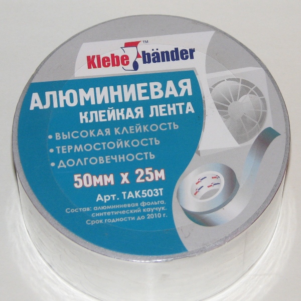

    Если Вы хотите изготовить катушку из ленты, отлично подойдет алюминевая фольга на клейкой основе(продается в строй магазинах,см. аттач). В качестве изоляции можно цветной скотч -предварительно надо проверить в крутом кипятке, если не "сворачивается" -оно. Это , скорее всего, лавсанообразный пластик. Можно использовать и основу фольги -но толстовато будет, да и межвитковую изоляцию сложно делать. Концы фольги опаять с применением флюса (желательно фторо -борного), завернуть в конец ленты гибкий опаянный медный проводник -и ОК.
    Фольга продается разной толщины -будьте внимательны. Указанная на снимке толщиной 0,25 мм. Даже с учетом бОльшего удельного сопротивления, выигрыш получается существенный. Расчет -как для обм. провода, довольно близок. Хорошие результаты получаются с использованием броневого феррита с зазором.

    Все хорошо, кроме цены. Алюминиевая стоит примерно 250 -270 руб ЗА 25метров. А медная 161 руб. за метр. конечно, флюс не пять копеек стоит. Но в итоге разница в цене -раз в 10, как минимум.

    У алюминиевой в 3 раза выше сопротивление. А звук вообще не известно какой - ни где нет сведений.
    Да, это надо учитывать.
    Это Вы зря -многие катушки громкоговорителей намотаны алюминием. Например, здесь: http://www.precision-devices.ru/trans.htm
    И я не встречал документально подтвержденных обоснований преимуществ меди (в контексте звуковоспроизведения). Александр, здесь ведь ветка для начинающих -а Вы предлагаете далеко не бюджетное решение.

    1. определите требуемое сечение алюминиевой ленты, с учетом бОльшего удельного сопротивления.
    2. "подложку" -т.е. скотч -надо брать шире на 6 -10 мм. И мотать так, что бы с края скотч налипал на скотч.тогда будет обеспечена хорошая межвитковая изоляция
    3. https://forum.vegalab.ru/showthread.php?t=15133&page=3. Пост 41. Список литературы для расчета индуктивности. На ВЧ рекомендую мотать на феррите марки НМ2000, броневой сердечник Б48, зазор порядка 4 -5 мм -потом зазором можно точно "подогнать" индктивность, без всякой перемотки. Зазор не даст индуктивности насыщаться.
