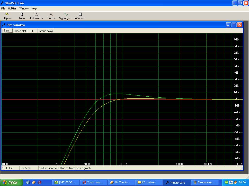

    По умолчанию Re: Сопротивление НЧ
    http://www.samodelka.ru/goods/12941.htm
    http://www.samodelka.ru/goods/786.htm
    Вот два динамика Visaton W250 S/4-четырехомный и W250 S/8-восьмиомный соответственно
    И по даташиту - у них разные параметры TS
    Конкретно- какой из них будет лучше для фазика 50л?
    зелёная кривая для 8 Ома , а жёлтая - 4 Ома

    14.05.2006
    70
    6,548
    Ну и как видно из вашего графика - 4 лучше
    2Ears,
    Подставьте сами Юнибокс. Не забудьте поставить сопротивление генератора пол Ома (это будет сопротивление катушки).

    Старый знакомый Аватар для Marsel
    15.04.2008
    Россия , Севастополь
    566
    Лучше в плане АЧХ , а не в глубине баса , Тут автор не указал , что ему предпочтительнее !
    Замечу , в обоих случаях , ФИ был настроен на частоту резонанса динамика !
    Цитата Сообщение от 2Ears Посмотреть сообщение
    Какое сопротивление НЧ-динамика предпочтительнее 8 или 4 ома?
    Для ящика возможно меньшего обьема
    Если вопрос ставитть именно так, то лучше 4 Ом, при условии, что это - версии одной модели динамика. У 4 Ом заполнение зазора в таком случае выше, и мотор мощнее + подвижка тяжелее = дин для более компактного объема.
