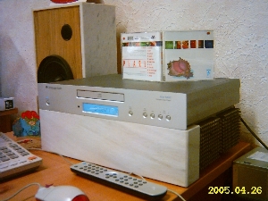

    21.01.2005
    Киев -мать городов Украина
    1,851
    По умолчанию Re: Вопрос по корпусу напольников
    Цитата Сообщение от Kompros
    Я на мрамор уже поглядываю...
    а чего его поглядывать?!
    получается не дороже, чем из опилок, а эстетика на другом совершенно уровне.
    [ADDED=artmaster]1115891261[/ADDED]
    кстати:
    единым стилем тыкссызыть
ID:	2188   Нажмите на изображение для увеличения.
    Последний раз редактировалось artmaster; 16.05.2005 в 16:34.
    Регистрация не подтверждена Аватар для dEmon
    16.12.2004
    Москва, Перово
    702
    и как это сделать? где брать мрамор, как крепить и т.д
    мож ФАК сконстралишь по мрамору?
