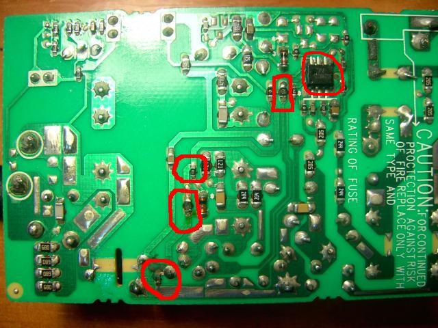

    люди добрые у кого есть схема . залили водой. или подскажите номиналы деталей, а то уже определению не поддаются. номинал ШИМ-последние символы вроде 4sj. заранее спасибо

    larry, А что такое мфу HP F4283? И какой транзистор используется? Или только микра стоит?

    мфу-эт многофункциональное устройство, кароч копир и принтер в одном устройстве. транзистор-3567, а вот микру и сам хочу узнать. дырка прогорела в ней

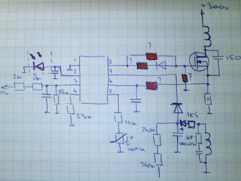

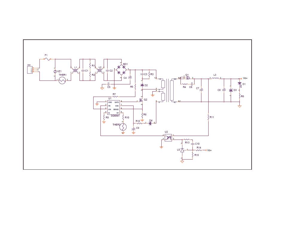

    прикольный монолог получается))). кароч вот есть даташит на аналог и есть схема нарисованная собственноручно. только вот резики кот обозначены красным-какие они?

    Начну с верхнего (примерно) 27-47ом, ниже 5 ом, с затвора на землю 5-10к, и самый нижний 1-3к
    Завсегдатай Аватар для SAB 2
    15.12.2008
    Арзамас
    1,412
    По умолчанию Re: БП мфу HP F4283
    larry, резистор, который идёт на 6 ногу микры задаёт порог срабатывания защиты по току. Я бы поставил подстроечник на 3,3к. и настроил на эквиваленте нагрузки(в зависимости от мощи БП)
