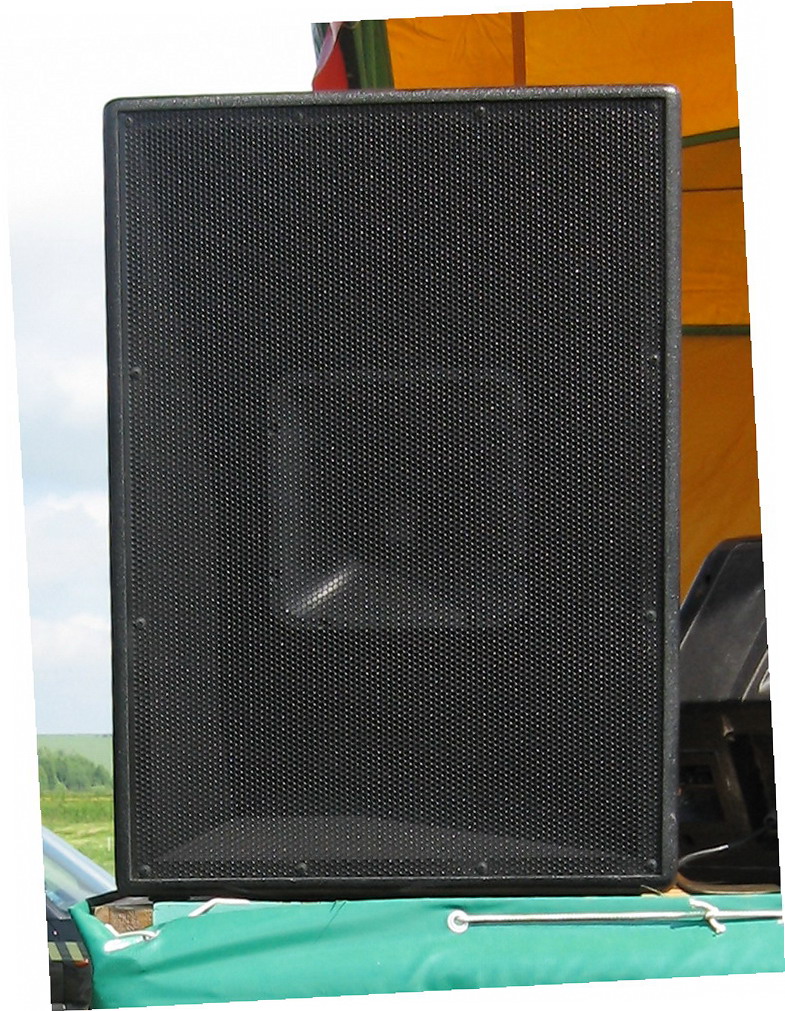

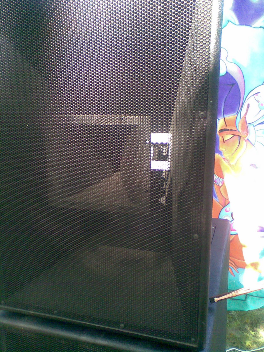

    Динамики ставил ES 12MB-606 и драйвер P_Audio BM750. Один справляется с двумя WSX. Работает от 140 гц, делю на 1200 гц. Он уступает по давлению MT122 (с одинаковыми динами), но его размеры очень удобны. Весит около 50 кг. Одно время работал на внутренний кросс, т.к для опен-эйров качества хватало. Вот план и фотки :

    А на счет 15-ек, я считаю что хоть и нижняя середина будет лучше, но зато драйвер придется ниже делить (800 гц), а он дорого стоит. Да и размеры большие...
