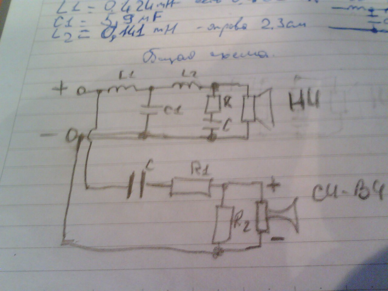

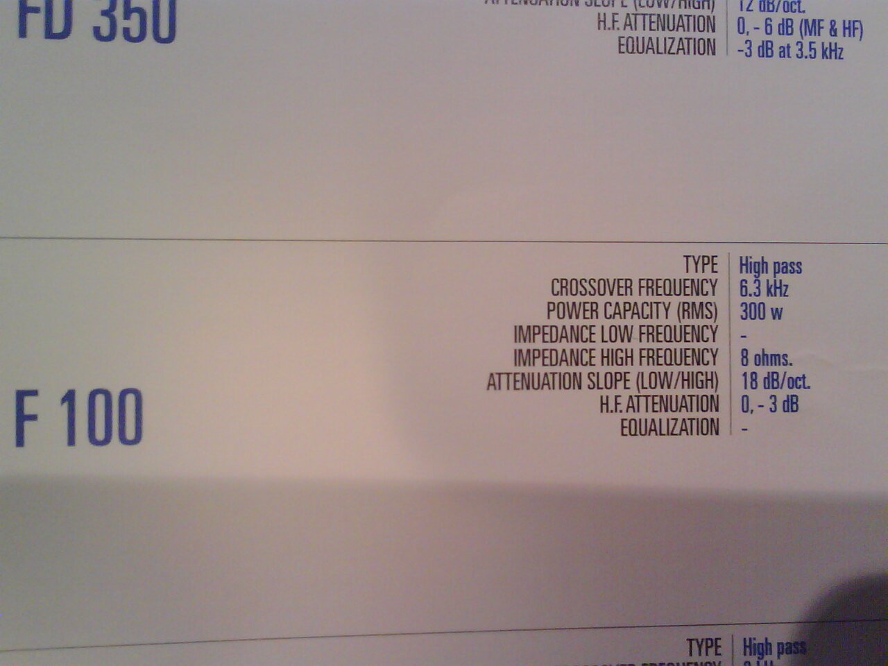

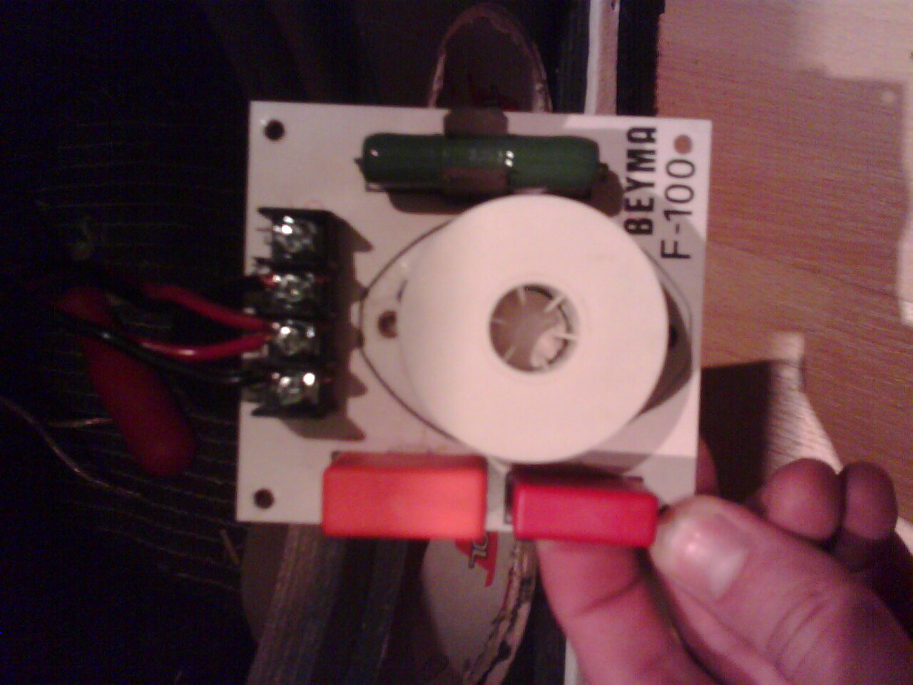

    Недавно стал счастливым обладателем самодельных 2х полосных колонок Beyma. Динамики СР25 и 12G350 плюс штатный фильтр на твитер F100.
    А в чём собственно проблема? Твитер сильно выпирает на верхах из-за его чутья в 105дБ.F100 имеет ослабление -3дБ но явно маловато,а частота раздела 6,3кГц а заявленная производителем для Твитера 5кГц(наверно из-за этого серединка и не доигрывает). 12G350 работает напрямую без фильтров,разве это нормально? Выкладываю на всеобщее обозрение фото паспортных характеристик.
    http://www.usspeaker.com/beyma%20CP25-1.htm
    Очень нужен совет знатоков как сделать нормальный кроссовер, что лучше и любые советы по этому поводу. Хочется раскрыть потенциал вполне неплохих динамиков.

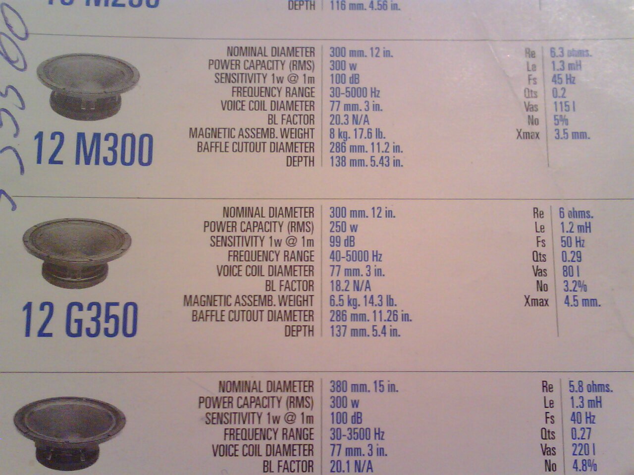

    Ну... судя по характеристикам динов, примененный фильтр не очень то подходит...
    12G350 работает до 5 кГц... а фильтр режет с 6,3 кГц... то есть, у тебя там нехилый провал с 5 до 6,3 кГц... потому то у тебя серединка и не доигрывает...
    Да и вообще, исходя из тех же характеристик, данные дины в пару не очень подходят... в даташите на СР25 рекомендуется резать его от 5 кГц и выше, то есть, к нему в пару нужен дин, играющий до 7 - 8 кГц...

    Да не, Бейма обычно не врет в параметрах... так что, может и доигрывает...
    Цитата Сообщение от EvilScorpion Посмотреть сообщение
    Посчитать не трудно. Программ полно и литературы тоже. Просто хочется чтобы знающие люди направили в правильное русло. Что считать, какой порядок,частота среза и согласование динамиков.
    Если использовать имеющиеся дины, то резать в районе 4 - 4,5 кГц... разница между басовиком и пищиком в 5 дБ (в пользу пищика)... а вот каким порядком резать сказать сложно... нужно мерять динамики, пихать данные в какой нибудь софт и моделировать... моделировать... моделировать... пока не добьешся ровной АЧХ...
    Я сам делал АС на динах Beyma (8WOOFER-P и T2010)... но мне легче было, в даташите на T2010 четко прописано, что его нужно резать 2 порядком...

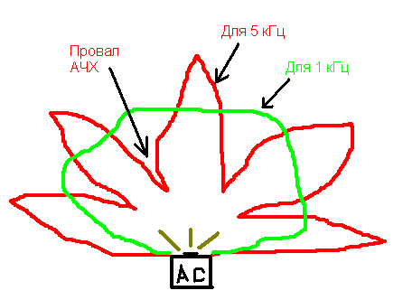

    Доигрывать , доигрывают но диаграмма направленности
    из кардиоиды она превращается в многолепестковую фигуру похожую на "кленовый" лист.

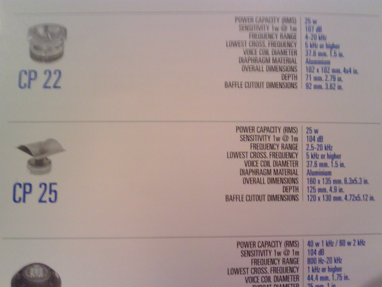

    А пищ- супертвитер и ниже 5кГц работает "никак", по хорошему нужен драйвер от 2-2,5кГц!

    EvilScorpion, на мой взгляд, нельзя слепо верить тому, что написано что для обсуждаемого (твоего) 12" частотный диапазон составляет 40-5000 Гц. Там не указано, по какому уровню зв. давления приводятся показатели. Но одно хочу отметить - резонансная частота у твоего 12" - 50 Гц. Так что можно сильно посомневаться, что частоты ниже 50 Гц можно занести в частотный диапазон.
    Такая же ситуация и с CP25 - хоть и указано, что частотный диапазон у него начинается с 2500 Гц - всё равно, тут же указано, что фильтр должен быть настроен не ниже чем на 5 кГц и крутизна - не ниже 2-го порядка.
    Вобщем - мне кажется, что очень нехватает среднечастотного динамика. Без него середины не будет, к сожалению.
    Ну а по поводу аттенюации (снижения чуйки CP25) - тут, как ты сам сказал, полно программ (у меня "cec"), считающих пару номиналов резисторов для аттенюатора (L-Pad).
    Насчёт драйвера - было бы хорошо, конечно. Но как мне кажется, - ситуация такая, что автор темы должен использовать в своей системе уже имеющиеся динамики. Так?
    По поводу того, что ты хочешь (как я понял) сделать - изменить фильтр для CP25 таким образом, чтобы твитер стал играть от 5 кГц - не советую. Птому что этим дело не исправить (СЧ диапазона всё равно не будет), а CP25 в свою очередь, лучше будет звучать при фильтре с частотой настройки 6,3 кГц, чем с фильтром, настроенным на 5 кГц.
    Хотя, признаться, сам я попал в такую ситуацию, когда мне твитер (CP21/F) пришлось пускать как можно ниже (начиная с 5 кГц), т.к. мой СЧ (8M60/N) выше не хочет играть нормально.
    То что НЧ работает напрямую без фильтров это нормально, у него видимо естественный спад. То что раздел 6,3 кгц а не 5 кгц это тоже нормально, т.к. в месте стыка происходит подъем частот, и вполне возможно при делении на 5 кгц будет образовываться "полка".
    Без измерений нормально что-то сделать вряд ли выйдет, но если хочется помучаться то пожалуйста

    Сделал я фильтр для НЧ 3го порядка на 4,5кГц с помощью passive crossover design v.3.1 + цепь Zobel с помощью CeC и первого для ВЧ с аттинюатором 6дБ.
    Слушал я это дело слушал... Стало играть почище, серединка по чётче и чувствуется давление на серединке появилось но по верху проигрыш однозначный.Не хватает четкости,как то зажато.Наверное надо попробовать 3 порядок и на ВЧ и на НЧ на 5кГц как по паспорту.
    Цепь Zobel без фильтра не ставится? или для компенсации сопротивления от чистоты можно и без фильтров на НЧ поставить(пробовал вроде как почище заиграло).
    Микрофон можно любой использовать.Вокальный например или конкретно что нибудь порекомендуите. Какой софт можно использовать для измерений.А то я чувствую на ухо долго буду настраивать,как всплепую

    EvilScorpion, на мой взгляд, если ты уж пускаешь 12G350 играть вверх до 5 кГц, то ему не нужна фильтрация высокого порядка (3-го). По графику АЧХ (прикрепил даташит на твой динамик) видно, что после 5 кГц идёт сильный естественный спад. Так что выше 5 кГц, всё равно ничего от этого динамика не будет слышно. Филтр ФНЧ для 12" нужен лишь, чтобы на высоких частотах динамик (диффузор) физически не двигался. А для этого может хватьть и 1-го порядка фильтрации (как мне кажется).
    Мне кажется, что гораздо важнее высокий порядок фильтрации применить для CP25.
    CP25 не должен играть в двухполоске с 12" басовиком. Это супертвитер - его предназначение ВЧ часть и он не должен (не может) выполнять роль СЧ динамика. У тебя на эл. схеме подписано, что 12" это НЧ, а твитер - СЧ, ВЧ. Так вот, если уж у тебя 12" играет аж до 5 кГц, то уместнее было бы говорить о том, что именно басовик у тебя играет НЧ и СЧ, а твитер лишь ВЧ часть диапазона.
    Чем же всё-таки плоха игра твоего 12" басовика аж до 5 кГц, если в даташите показана АЧХ без каких-либо проблем до 5 кГц? А всё дело в направленности. Как уже было указано, диаграмма направленности получает "форму клинового листа". По сути, это означает, что при движении вправо-влево перед колонкой, ты будешь слышать в диапазоне 1 кГц - 5 кГц очень частые провалы по громкости. Т.е., например ты слушаешь АС на расстоянии 4 м. По оси (прям напротив колонки) вроде всё играет нормально. Сделал шажочек на 30 см вправо и сразу попал в провал, такой, что пропал весь СЧ диапазон (1 кГц - 5 кГц). Для наглядности я набросал этот клиновидный график (кое-как) красная линия это направленнос в пространство для 5 кГц, зелёная линия - это нормальная направленность (басовик может такую создавать лишь на низких частотах, и то не всегда).
    Если ты так и будешь пускать басовик до 5 кГц, то результат будет именно такой. Отмечу, что суммарно такая направленность (в форме клинового листа) воспринимается как нехватка СЧ (твой случай).
