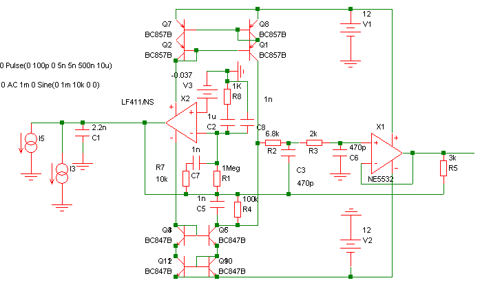

    Почитал тут в разделе про I/V , крутые ОУ итп. подсмотрел что в мире делают , в частности у Назара , убил чуток рабочего времени и родил следующую идею. Не пинать, чем-то должен я душу тешить....
    Итак у Назара используется скоростное ОУ с токовым инверсным входом для подключения ЦАПа, а токовый выход для фильтрации итп...
    А если ипользовать обычный ОУ типа LF156, LF411 итп и подать ему токовый сигнал ЦАПы в попу? Тогда выходные транзисторы ОУ качают ток дальше, а сам ОУ работает интегратором ( jfet вход поэтому ) ну и чуток корреция сигнала, чтобы и на НЧ ООС оставить и ВЧ грязь на входы ОУ не подавать. В общем посмотрите - мож имеет смысл до ума довести?
    да Идея взята от Назара - шишки если что ему
    чуток пояснений: вход токовый 1ма, проверял с "грязью" 100мкА импуьлсы 50нс 100кГц
    транзисторы - токовые зеркала - желательно ставить сборки
    ОУ на вход типа LF156-LF356-LF411 - он сам держит 0 на входе
    C7 R7 C8 R8 - регулируют подачу "звуковых" частот на вход ОУ, что уменьшает его входное сопртивление "попы" - но всё работает и без этих элементов

    Подобное включение выходного каскада по-моему мало отличается от инверсного входа ОУ с токовой ООС где тоже стоят транзисторы с довольно большим током покоя и сигнал подается на их эмиттеры то есть в "п" а далее с коллекторов на усилитель напряжения, при том что на базы сигнал не подается вообще (в схеме I/U).

    так оттуда и танцуем - токовые ОУ от 10 евров, а если простой ничес не хуже?

    Тогда уж HA5033 задом наперёд

    Вообще не пойму куда здесь ток идет?

    Ток наверно идет из цапа в нижнее плечо выходного каскада оу. Я не прав?

    У Назара стоял токовый ОУ от AD. В его схеме заменил дефицит на "задомнаперёд".
    Вот думаю первый ОУ двойной поставить и второй из них как интегратор по выходу прицепить - чтобы разбаланс в транзисторах на нуль выхода не влиял.

    сигнал ЦАПы в попу
    Нарисуй токи.

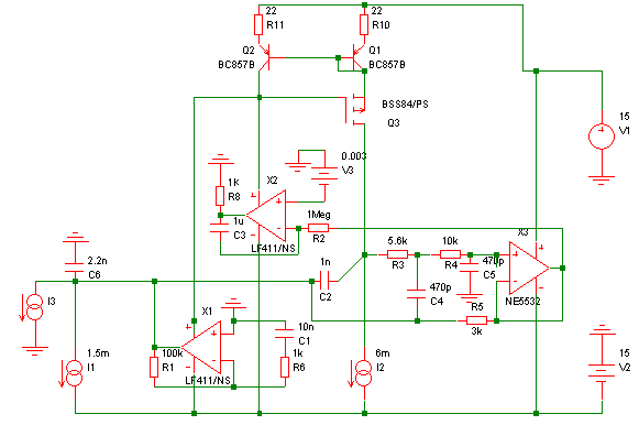

    вот схема на двойном ОУ
    ток покоя ОУ LM411 2ма. Cхему перевёл на "однотакт". теперь на вход подаём 1.5-2ма тока смещения, чтобы вывести верхнее плечо ОУ в класс А. Для интегратора нуля на выходе запас 0.5-1 ма - соответствует напряжению на его выходе ~ 1В на 1ком нагрузке.
    так что ток на зеркале тока ~6-7ма . зеркало тока на маломощном мосфете даёт минимальные искажения.

    Есть большие сомнения, что схема рабочая. Где IV преобразование происходит? Есть симуляция?

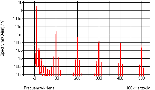

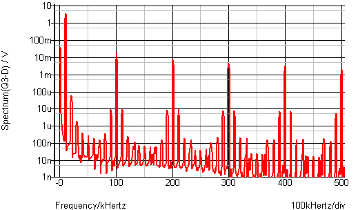

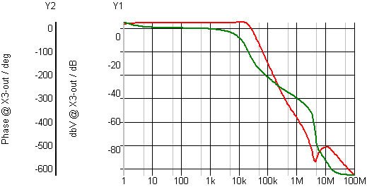

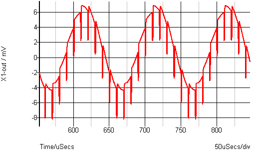

    Симулируется на ура. тут АЧХ: - 3ком дают усиление 10дБ
    напряжение на токовом входе - до 1кГц < 10uV, на 10кГц около 10мВ
    за полосой фильтра > 22 кГц ~ 100мВ соответсвует 100 Ом входного сопротивления.
    искажения при номиналных 3 вольтах выхода имеем 10uV 2-й гармоники.
    примешивание ВЧ импульсов искажений в звуке не добавляет. ВЧ импульсы в спектре ослабляются в соотв. кривой АЧХ
    1. добавил напряжение на входе, при токах : 1ма синус 10 кГц и импульсы 100 кГц 0.1ма
    2 спектры выход, и выход УН

    Как и в схеме Назара - на 3kom резисторе в цепи ООС. просто ВЧ-часть замыкает ООС ещё раньше - опять же как у Назара.
    Ну, рабочей схему можно назвать только после макетирования.
    Но макетировать безусловно стоит, никаких нарушений принципов в ней нет

    А сделай вариант без интегратора. На 2-ух ОУ. Не думаю, что сильно будет плавать.
