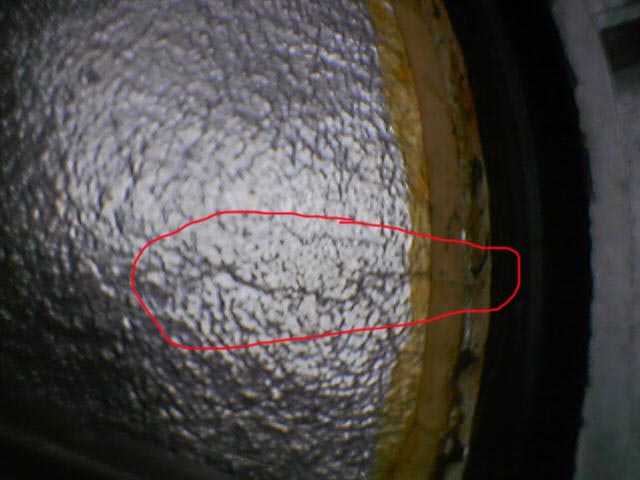

    Прoблема: треснул НЧ-динамик на моих электрониках 100ас.
    Трещина примерно 2,5-3 см в длинну.
    Это как нибудь лечиться или динамику хана?

    Predator, для того что бы трещина не распространялась дальше, надо высверлить так называемый концентратор напряжения, т.е. в самом ее начале просвелить отверстие. Ну а дальше наверное надо заклеить и трещину и отверстие подходящим составом. Вот. Но это всего лишь совет, делать или нет - решай сам!!!

    можно рисунок общим планом? А там придумаем.

    на диффузоре есть еще пара трещин поменьше, но они находятся не с краю и слышимых искажений в звук не дают (естественно их тоже надо заделывать), отверстия, как я понимаю, надо сверлить с двух сторон.
    Каким клеем\составом посоветуете клеить?

    Predator, всмысле с двух сторон Надо отступить чуть чуть от начала трещины и просверлить сквозное отверстие, что бы трещина потом как бы вошла в него. Дальше она не пойдет. Каким клеем клеить не подскажу. Сходи в автозапчасти, спроси каким составом можно аллюминиевые сплавы клеить....

    ИМХО, можно высверлить отверстия, и холодной сварки тонкий слой.

    Можно еще эпоксидку попробовать.

    Ничего сверлить не надо. В аналогичном случае просто приклеил с обратной стороны заплатки из нескольких слоев пищевой фольги на клей "Момент", затем кусочком обычной бумаги 80г/м2 бОльшим по размеру. Год эксплуатации не вызвал дальнейшего разрушения динамика. И качество звука не пострадало.

    Ну почему же? Идея со сверлением вполне разумна и логична.
    Епт и как я сам про фольгу не подумал.
    Всем спасибо, завтра буду клеить.

    Predator, не надо сверлить. Если хочешь прекратить развитие трещины достаточно будет пары капель суперклея или эпоксидки нанести в начало трещинки на пористую сторону диффузора. Застынет и развитие трещины будет невозможным в этом месте. А сверление отверстий снижает общую прочность.

    ain_soph, идея с отверстием не беспочвенна, я все таки в свое время металловедение изучал. И как отверстие снизит общую просность???????
